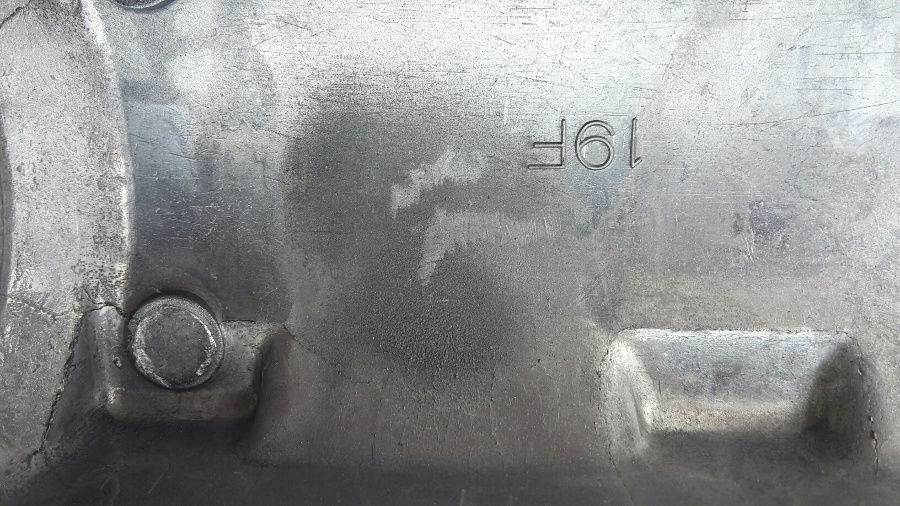

ich habe an meiner Knubbel zwecks Ventilspielkontrolle die Ventilgehäusedeckel demontiert. Dabei sind mir auf der Innenseite der Deckel kleine Risse aufgefallen (Bild 1 und 2), vor allem siehe Riss im Bereich der Steuerkette. Genau über zwei Ventilen zudem Ablagerungen, als wäre der Deckel dort verkokelt (Bild 3).

Solange man auf derAußenseite nichts sehen kann würde ich mir keine Gedanken machen.

Ich glaube das sind keine Risse, sondern Spuren vom Formsand aus der Gießerei. Völlig normal.

Wegen der Risse bin ich erstmal beruhigt.

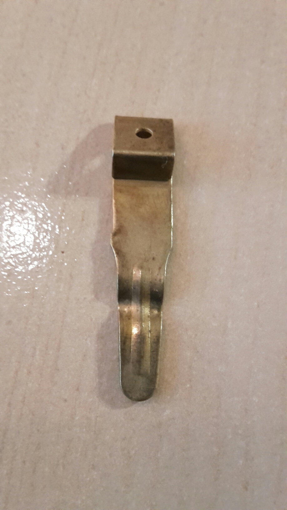

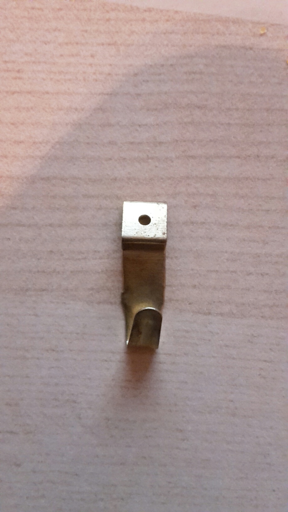

Wie erwartet war die Montage der Steuerkettenspanner das kniffligste. Ohne Spannen und Arretierung des Steuerkettenspanners ist eine Montage nicht möglich. Ich habe es jedenfalls nicht hingekriegt. Irgendwann habe ich es mit einem zurechtgebogenen Bilderhaken (Bilder) probiert. Das Ding hat genau in den Schlitz des Steuerkettenspanners gepasst. Hat klasse gefunzt. Die Zeichnung von Dieter bezüglich "Spezialwerkzeug" hat mir dabei echt geholfen.
