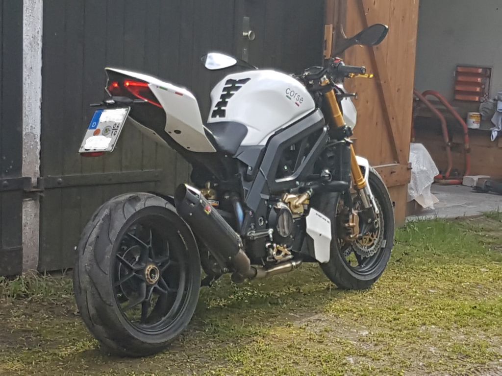

Hallo SV-ler,
nachdem bei den meisten von euch die Saison schon lange begonnen hat, war für mich erst am letzten Wochenende der erste Roll-Out angesagt.
Am Ende war es jedoch wirklich nur zusammenschrauben und alles hat auf Anhieb zusammengepasst.
All die Skepsis hinsichtlich der neuverbauten Kawa-Gabel mit den Gixxer-Brücken unbegründet. Die vorderen 300er Tokico-Bremsen packen auch mit der Original SV-Pumpe und kurzem Hebel vernünftig, aber nicht zu ruppig zu.
Der schlankere Heckrahmen der Panigale heizt sich nichtmehr so stark durch die Wärmeabstrahlung des hinteren Krümmers auf.
Der hintere von MV-Seiten vorhandene ABS-Sensor funzt jetzt auch als Speedgeber am KOSO-Dashboard, damit konnte auf das globige KOSO-Teil nebst Kabelverlegung entlang der Gabel verzichtet werden. Technisch also erstmal ein Schritt nach vorn.
Bleiben also noch einige Kleinigkeiten.........die Gabel ist von der Federbasis her sehr straff (der KAWA-Vierzylinder ist halt doch schwerer), im Krümmer klafft ein kleiner Riss der einer Reparatur bedarf und der Scheinwerfer will sich nichtmehr so recht in die Optik fügen.
Es ist also für die nächsten Regentage oder die Winterzeit genügend Arbeit vorhanden.

sehr chic

Also mir gefällt der Scheinwerfer passt meiner meinung nach wunderbar zum Gesamtbuild

Top geworden >>>>> 100 Punkte
Re: Winterprojekt 2015/16
Lass den Scheinwerfer so.
Schaut super aus.

Grundsätzlich sehr schön geworden, der corse Look gefällt.
Die goldene Sachen gefallen mir optisch nicht, bin kein Gold-Fan.
Die Maske mag ins ja ins Konzept passen, ich mag die aber überhaupt nicht, einfach nicht mein Geschmack.
So genug gemosert. Toll das die Karre fertig geworden ist, mein Glückwunsch, tolle Arbeit. Ich würde die SV gerne Mal in Natur sehen.

Fahrwerk gefällt mir gut. Tatsächlich auch das Gold
Felgen gefallen mir super, ebenso die Schwinge.
Heck find ich besser als vorher.
Der Schweinwerfer sieht von vorne gut aus. Von der Seite weiß ich nicht recht. Aber das Tachohäuschen ist schick!
Aber was hastn du da für nen Kühler?

Respect
Wirklich super umgesetzt-hätte nicht gedacht das,das noch was wird
Technisch wirklich super! Optisch ist es ja immer so der persönliche Geschmack
... ich würde Sie wirklich mal live sehen! Der Scheinwerfer is auch nicht meins ,hätte die Front der neuen Monster favorisiert....
Weiter so

Das Heck sowie Schwinge gefallen mir erstaunlicherweise gut. Lecker Felgen, lecker Fahrwerk. Der Sitz sieht allerdings nicht soo bequem aus, mag aber täuschen.
Bei der Front schließe ich mich Stoni an. Die passt mMn nicht so zum Design vom Rest.

Sehr schön gemacht, aba wie B.I.G schon sagte, Geschmäcker sind verschieden.
Fine das Heck wunderschön, doch etwas zu steil für meinen Geschmack.
Scheinwerfer wurde ja schon erwähnt
Auf jedenfall ein Umbau der etwas anderen Art

...das Heck finde ich auch ausgesprochen gelungen..

Ich finde das Gesamtkunstwerk mehr als gelungen
Respekt!!
