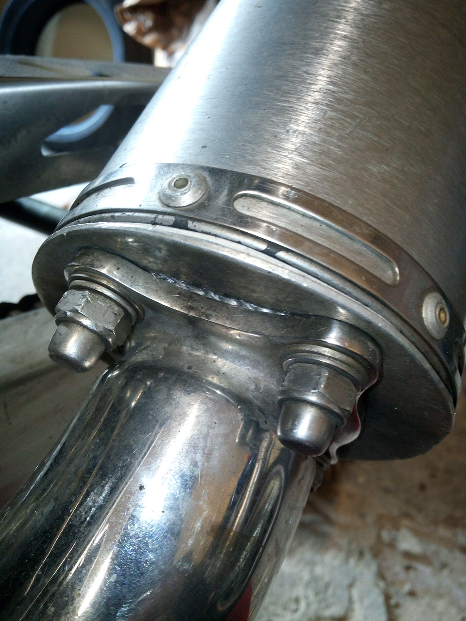

Ich verwende dieses Ofen Dichtband.hat sich auf der anderen Seite bewährt.
SVMiNi
Beiträge: 696
Registriert: 27.11.2012 12:55
Wohnort: Stolpen
Re: SVMiNi´s 1000 K3
#62
Beitrag von SVMiNi » 26.02.2018 14:43
Das Zeug ist ziemlich faserig. Ich hab 4 Teile geschnitten, diese an die Kontur des Flansches angepasst, dann den Flansch mit dem Fön erwärmt ( hab gerade nur 6 °C in der Werkstatt, draußen sind -10°C) und dann alles drauf geklebt.
SVMiNi
Beiträge: 696
Wohnort: Stolpen
#63
Beitrag von SVMiNi » 26.02.2018 14:48
Fertig. Ob es ganz dicht ist wird sich zeigen.

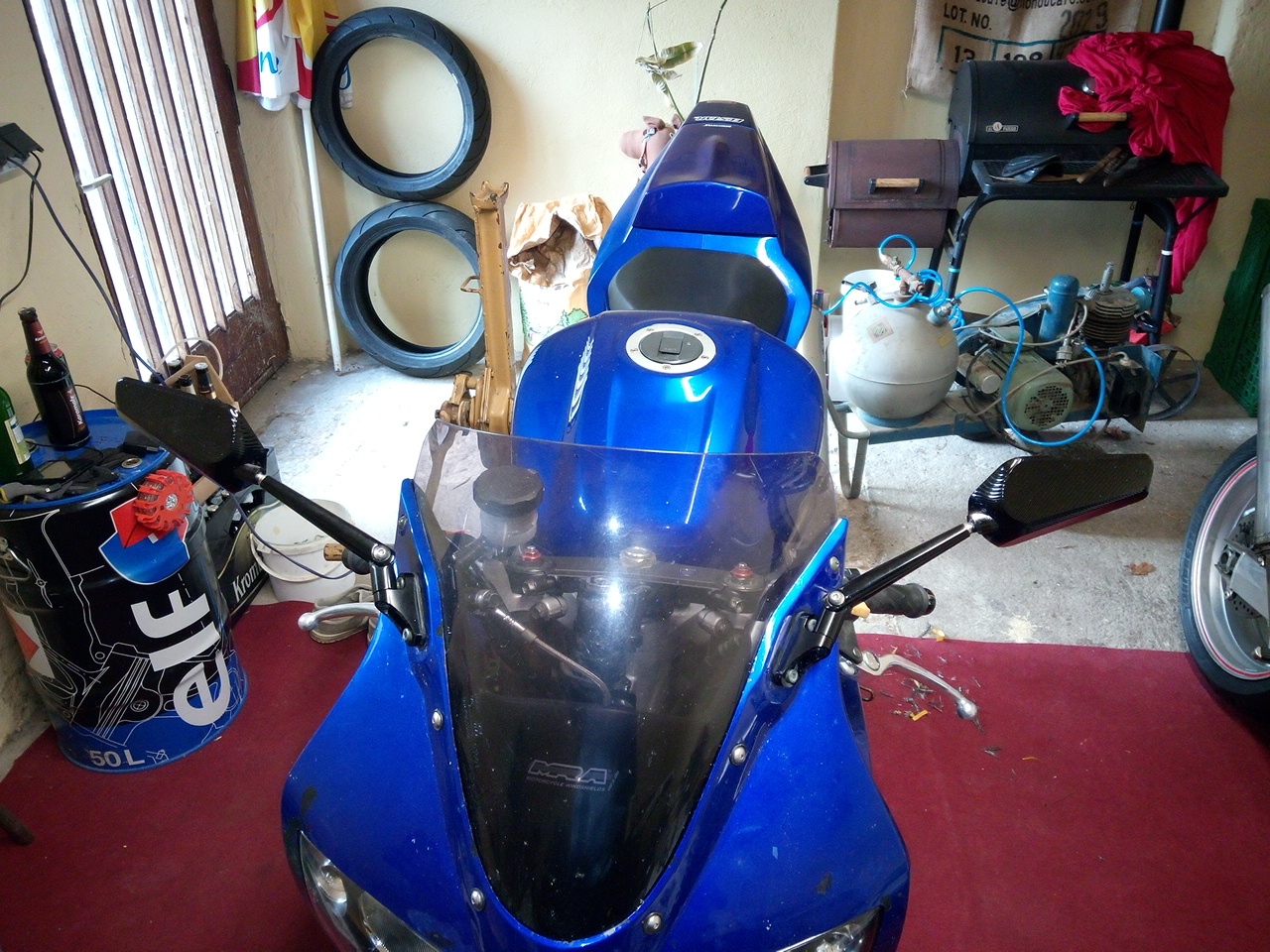

Jetzt noch die Spiegel. Die sind auch vom Hardy ...

Die Originale Dichtung hast du noch dazwischen am Krümmer ?
SVMiNi
Beiträge: 696
Wohnort: Stolpen
#66
Beitrag von SVMiNi » 27.02.2018 9:58
Nein, da ist keine mehr. Die hat sich wohl aufgelöst. Als ich die originalen Töpfe damals abgebaut habe war keine Dichtung zu sehen. Mir war auch gar nicht bewusst, das es da eine gibt. Hab erstmal bei ronayers geschaut. Tatsächlich...
Bei meinen Leos an der K4 ist eine Dichtung zwischen Flansch und Topf. Original habe ich vorher nicht gehabt, bin daher gar nicht auf die Idee gekommen, das es da mal eine Dichtung gab.
