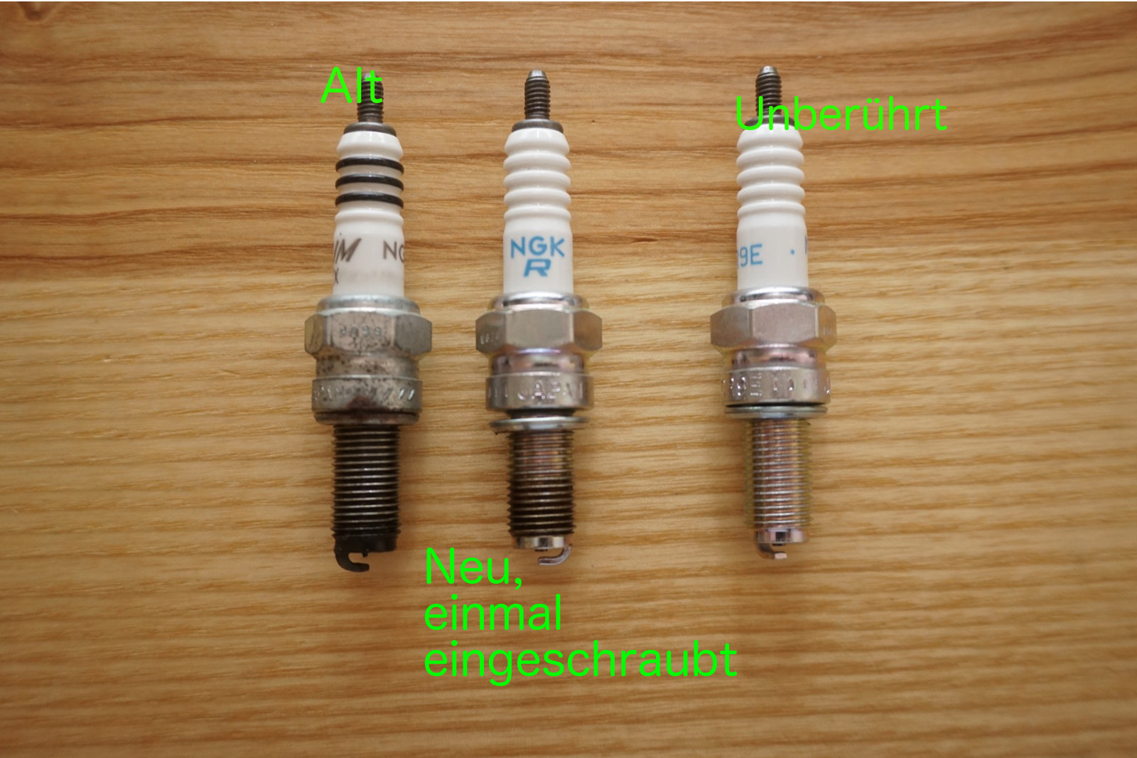

Zündkerze hinten; ziemlich Ölig, neue reingeschraubt: die ist am Gewinde auch sofort eingeölt. Funke kommt aber
Ich stehe etwas unter Zeitdruck, da ich bis morgen wieder beim TÜV vorstellig werden muss...

beide Zündkerzen geben Funken
