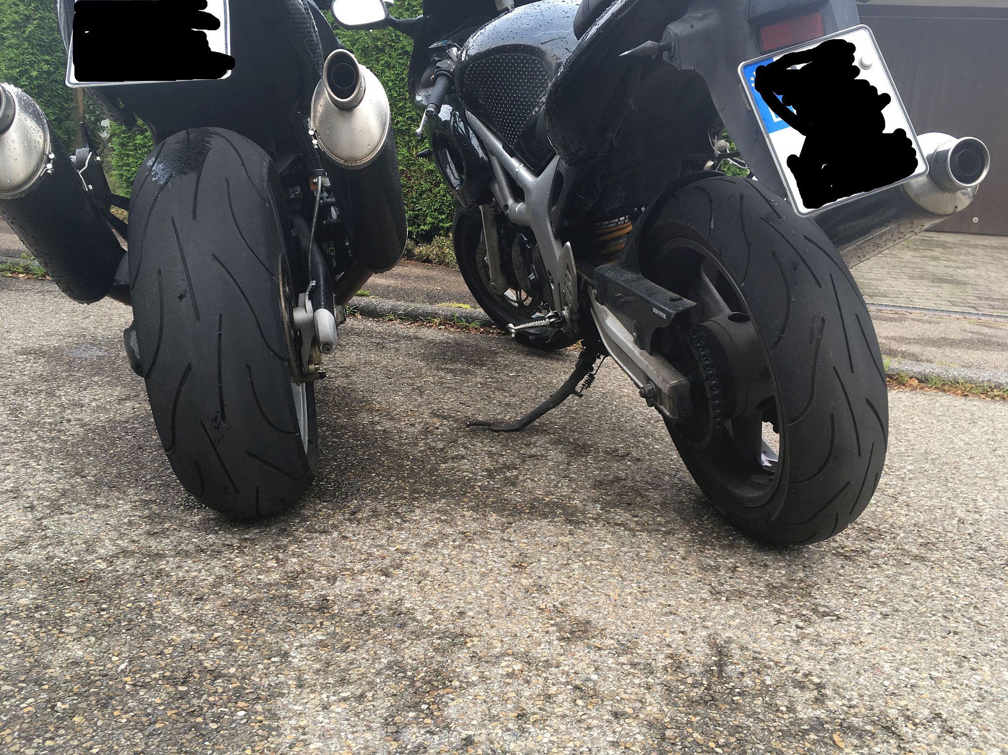

So, nun hab ich hinten den 170er pipo montieren lassen. Dachte ja, dass es nun mit der Hinterradabdeckung eng wird, aber Pustekuchen. So, ohne messen, würd ich sogar sagen, der 170 er sieht schmaler als der 160er Dunlop aus. Ist das möglich? Also der pipo ist gewölbter/spitzer ja, aber schmaler?

Owns hat geschrieben:Hmm, wenn ich das gewusst hätte, dass es optisch nichts bringt, wäre ich natürl beim 160 iger geblieben.
Mit einem 170er auf 5" kann ich nicht dienen, aber mit dem Vergleich 160er auf 4,5" zu 180er auf 5,5". Auf dem Bild kommt der Unterschied nicht so deutlich rüber (was auch daran liegt, dass es nur ein Handyfoto ist und das Weitwinkel-Objektiv die Größen verzerrt, wenn nicht beides exact gleich weit vom Objektiv weg ist), aber der 180er sieht doch sehr deutlich breiter aus.
Wenn der 170er auf 5" in der Mitte liegt, müsste er schon deutlich breiter aussehen als der 160er auf 4,5". Allerdings ist die Frage, wieviel breiter er aussieht als der 160er auf 5".
Hast Du mal die Lauffläche von Rand zu Rand gemessen? Als Vergleich: Beim 160er waren es ca. 20,5cm, beim 180er ca. 23cm.

Beitrag von Owns » 23.07.2018 17:41
Hey, danke für den Vergleich.
Die Lauffläche hab ich noch nicht gemessen. Mach ich nachher aber mal. Will demnächst auch mal mit ner Schieblehre messen.
Ansonsten fährt der Reifen erste Sahne, heute 200km eingefahren, und hi auf Kante, vorn knapp angekratzt ;)
Auf jeden Fall, Unterschied zum Dunlop. Agiler, Kurvenstabiler..
Edit: hab gemessen, sind 21cm :(

Nee, auf 5,5 Zoll gehört ein 180er (4,5“: 160, 5“: 170, 5,5“:180, 6“:190, 6,25-6,5“:200).
Owns
Beiträge: 136
Registriert: 16.11.2017 8:13
Re: 170/60 17 Hinterrad Pipo
Beitrag von Owns » 23.07.2018 20:10
Anbei
