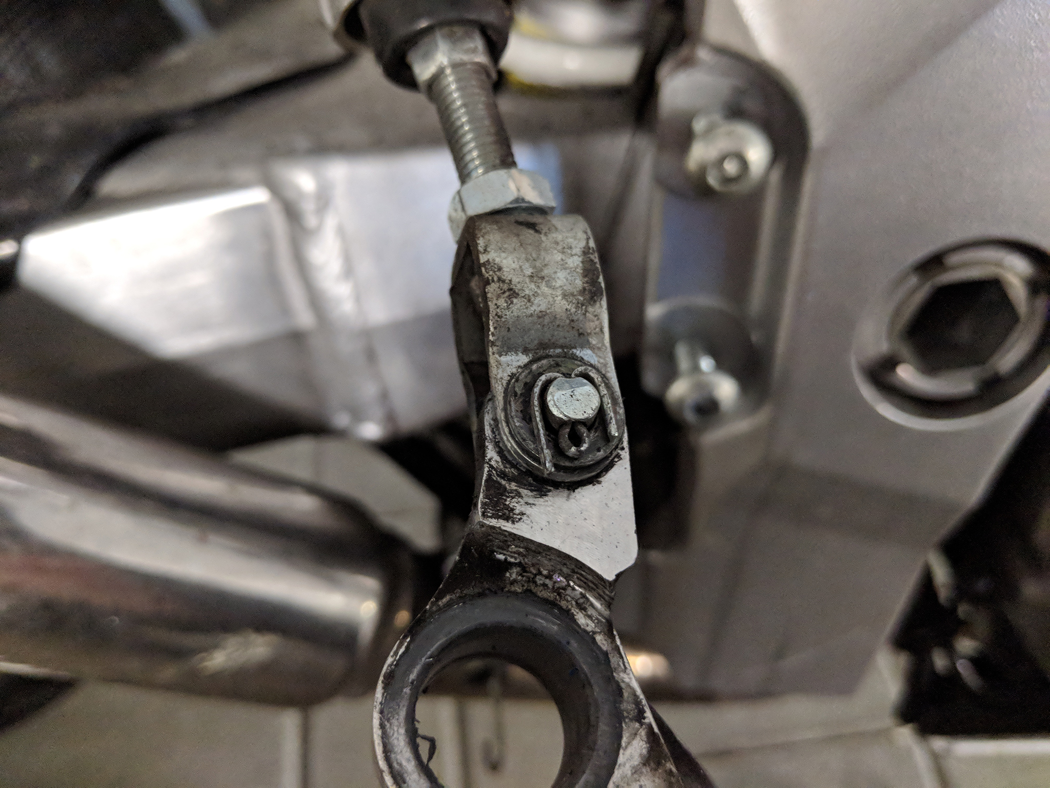

Kilo S; Fußraste, rechts, Bremspedal:
Bekommt man diesen Sicherungsring/Clip (was ist der richtige Fachausdruck hierfür?) zerstörungsfrei/wiederverwendbar raus oder muss Ersatz beschafft werden?

Beitrag von gummistiefl » 02.10.2018 9:55
Mal bricht er mal nicht. Aber grundsätzlich sind es Einmalprodukte.. ;)

Beitrag von schnapser » 02.10.2018 9:58
gummistiefl hat geschrieben:Mal bricht er mal nicht. Aber grundsätzlich sind es Einmalprodukte.. ;)
Merci!
Kannst du mir noch mitteilen nach was ich suchen muss wenn er abbricht?

Beitrag von hasseröder » 02.10.2018 10:36
schnapser hat geschrieben:
Merci!
ich kenne das als Sicherungssplint. müsste in jeder Werkstatt, Teileladen, Baumarkt zu finden sein. mal den Durchmesser messen. Längen sollten genormt sein.

Beitrag von SVKNECHT » 02.10.2018 12:15
Du kannst auch einen längeren Sicherrungssplint nehmen und ihn entsprechend abschneiden. Der Durchmesser ist entscheidend. Wenn es verfügbar ist, nimm Edelstahl. Der rostet dann nicht sofort.

Beitrag von svfritze64 » 02.10.2018 18:26
Mach ihn raus und hinterher wieder rein, der sieht noch gut aus.... ;) bier ...der kann das ab....und schaden tuts auch nix.
Wenn er nicht bricht beim wieder verschließendann bricht er auch später nicht...
