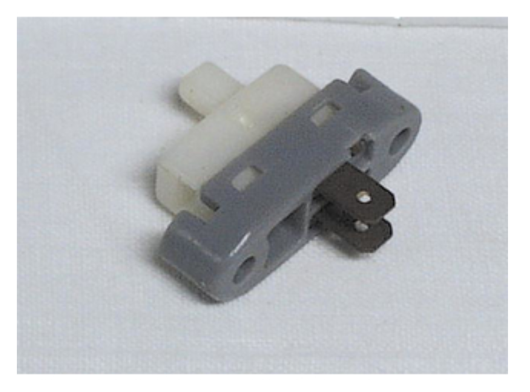

Bei der SV muss man die Kupplung ziehen. Der Schalter sitzt unten am Hebel. Zum Testen kannst du den Stecker abziehen und überbrücken.
Den Schalter (Schiebeschalter) kannst nach lösen der 2 Kleinen kreuzschrauben demontieren. Vielleicht sitzt der schieber warum auch immer nicht mehr richtig in der Nut am Hebel.
So wie du die Funktion beschreibst ist auf jeden Fall ungewöhnlich...

Danke für die Antwort.. habe den Stecker schon abgezogen und überbrückt.. der starter dreht nicht.. wenn ich den Stecker normal, ohne überbrücken nur abziehe dreht der starter ich weiß das ist genau verkehrt deshalb kommt mir das komisch vor . also kupplung ziehen kein starten möglich ohne kupplung ziehen dreht der starter so is es bei den moped versteh ich auch nicht...

und das proplem mit dem kupplung ziehen.. ist gleich geblieben... also gezogene kupplung kein starten kuplungshebel nicht ziehen startet das ding...
ziehe mal den Stecker vom Schalter und prüfe mit einem Multimeter den Durchgang vom Schalter. Habe das Gefühl als wenn da jemand mal einen falschen Schalter eingebaut hat.

...das proplem mit dem kupplung ziehen.. ist gleich geblieben... also gezogene kupplung kein starten kuplungshebel nicht ziehen startet das ding...
Dann ist der kleine Kupplungsschalter falsch herum montiert. Also abbauen. Kleine Kreuzschrauben. 180° drehen den Schalter und wieder anbauen fertig...
@2blue
Und schon hat man aus nem Öffner nen Schliesser gemacht...
