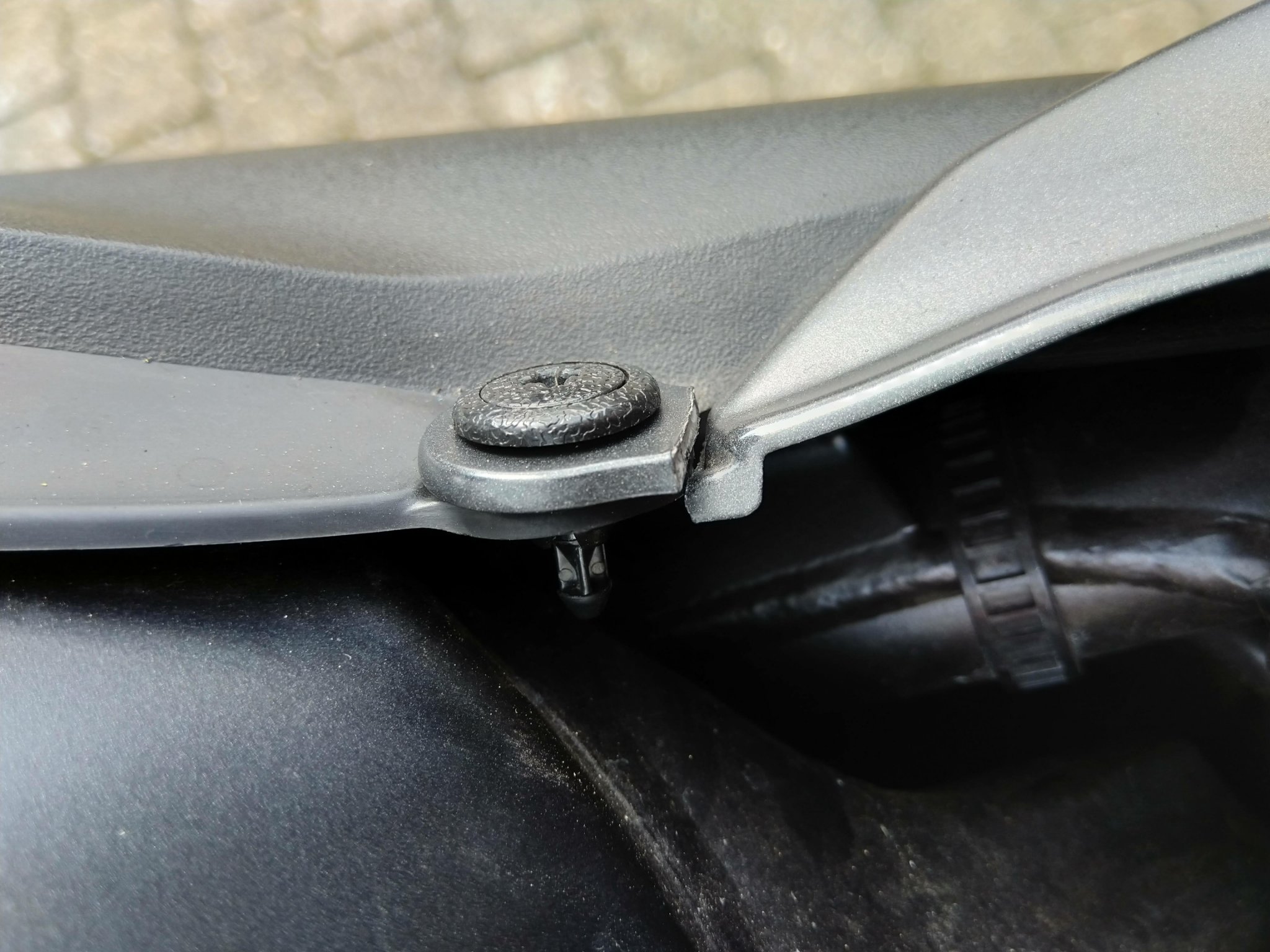

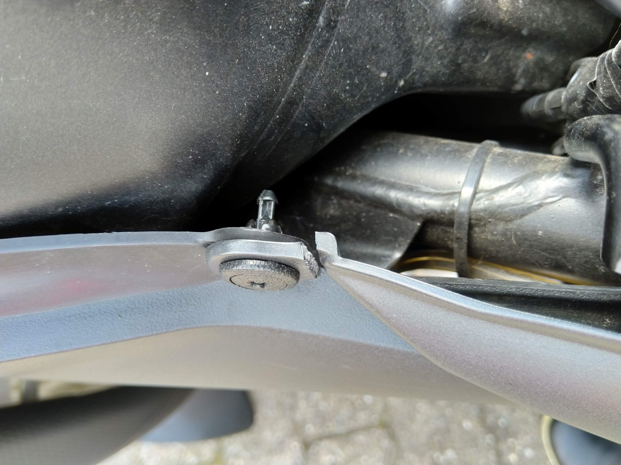

schon im letzten Jahr hab ich festgestellt, dass die rechte Seitenverkleidung an der Verschraubung unter dem Sitz gebrochen ist. Damals habe ich über einen Händler bei Suzuki nach Ersatz gefragt, aber laut denen ist das von der Garantie nicht abgedeckt.
Jetzt nach den ersten Touren im neuen Jahr hab ich dann gesehen, dass auch an der anderen Seite dieselbe Stelle gebrochen ist.
Hat jemand anders ähnliche Erfahrungen mit der "neuen" SV gemacht? Beim ersten Mal hab ich noch an Pech gedacht, aber nach dem zweiten spricht dass doch für eine generelle Schwachstelle.
Alex
Alex

Gelöschter Benutzer 26103
Re: [SV650 2016] Verkleidungsteile gebrochen
Hattest Du die Seitenteile abgebaut?
Da gibt es ja etwas weiter Richtung Heck noch einen Stopfen, der ist sehr schwergängig. Beim abziehen läßt sich leicht der vordere Verschluß anknacksen.
Ebenso wenn man die schwarzen Teile unterhalb des Tankes rauszieht, die auch nur mit Stopfen befestigt sind. Ich mußte da ran als ich mein Federbein getauscht habe. War mir auch nicht sicher ob das nicht abbricht, ist aber gutgegangen.
Moin Alex,
war ja auch nur ´ne Überlegung, da ich selbst schon daran gebastelt habe und eben auch befürchtete diese "Augen"
abzubrechen.
Dann kann ich nur sagen Scheiß-Service
. So bindet man bestimmt keine Kunden.
Hast Du keinen anderen Händler in Deiner Nähe? Normalerweise können die sowas doch auf dem Kulanzwege
regeln.
Neu kosten die Teile je 76,81€. Auch Kohle für das bisschen Plastik.
abzubrechen.
regeln.
- Roughneck-Alpha
- Beiträge: 18525
Aber vielleicht um einen Konstruktionsfehler.
Da die Garantie abgelaufen ist, kann ich das Verhalten
des Haendlers nachvollziehen. Aber eben nicht aus erst-
genannten Gruenden.
EssVauSexFuffzisch
Servus!
bei meiner SV waren die Teile auch nach spätestens 10.000 beide gebrochen.
Ich vermute, die Werkstatt hat sie beim Aufstellen des Tanks abgerissen, da kommt nämlich ordentlich Zug drauf, wenn man den nur ein Stückchen zu weit anhebt.
Allerdings stört es mich nicht weiter, denn nach nunmehr 37.000km ist nichts weiter gerissen oder kaputt und wenn die Sitzbank drauf ist, dann sieht man es nicht.
Gruß Marc
Gruß Marc
