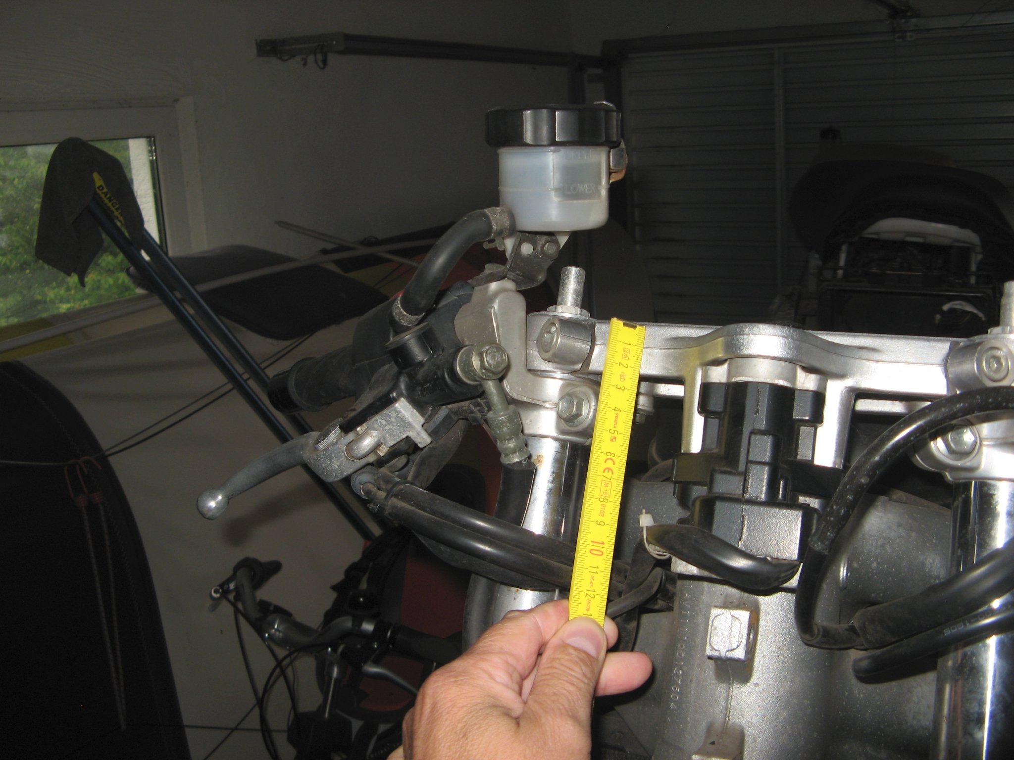

Re: Höhere Stummel für den Knubbel von TRW LUCAS "Relaxbar"
Gerade noch mal an meinen beiden Knubbeln fotografiert:
Hier mit Serienstummel unter der demontierten Verkleidung.
Die Griffe selbst liegen wegen der abfallenden Linie aber knapp unterhalb Oberkante Gabelbrücke.

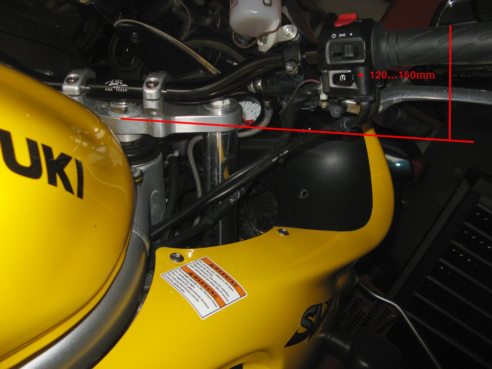

Beim LSL-Umbau bei meiner gelben liegt die Oberkante der Griffe etwa 120mm aufsteigend auf 150mm oberhalb der gedachten Linie der Oberkante Gabelbrücke.
Also schon ein enormer Unterschied, den ich gar nicht in dieser Größe will.
Wie man nun am ersten Bild sehen kann, haben schon die Serienstummel einen Versatz von etwa 25 mm nach oben.
Wenn die TRW nun mit 60 mm aufwarten, kommt da gerade mal ein Plus von 35 mm bei raus.
Hört sich jetzt nicht viel an, ist aber in der Praxis sehr deutlich zu spüren.
Unter anderem deshalb, weil der Superbikelenker stark nach hinten abgewinkelt ist und die Klemmschellen auf der Brücke auch noch etwa 25mm Offset nach hinten, zum Fahrer hin, haben.
Die Griffe der TRW-Stummel wären aber bestimmt 10 bis 15 cm weiter vorne an der Gabel.
Man macht sich da beim Sitzen länger. Wenn man sich jetzt aber ansieht, wie knapp der Platz links und rechts bei Vollausschlag des Lenkers ist, wird auch klar, daß man da gar nicht erst mit anderen Einstellungen herumzufummeln braucht.
Die bei LSL, die den Kit komplett mit Lenker anbieten, haben sicher auch schon einige Stunden probiert und geflucht.
Dieser Lenker passt nur so!
Ich hatte nämlich auch schon überlegt, die Lenkerschellen nach vorne zu drehen.
Aber dann passt vorn und hinten gar nix mehr.
Die Kombi Lenker/Gabelbrücke auf dem Bild mit der Gelben ist für meine Frau (1,68m) jedenfalls ideal und deshalb nicht grundsätzlich schlechter.
Nur ich sitz dabei wie auf einem Kindermopped.
