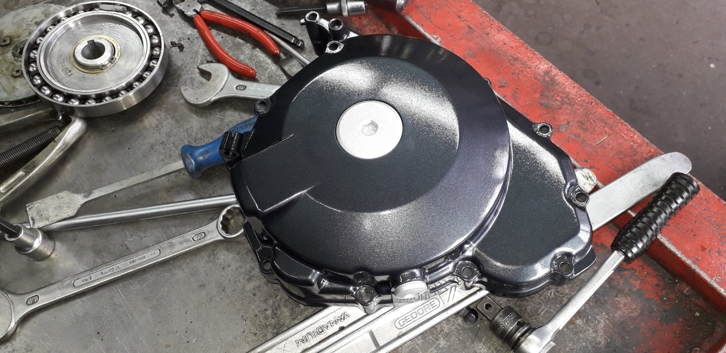

Beitrag von Marc » 29.10.2019 7:32
Smartrepair lohnt bei so kleinen Bauteilen nicht und Alu ist ohnehin kritisch, wenn man das Oxyd nicht restlos aus der Oberfläche raus bekommt, blüht das in kürzester Zeit wieder auf.
Einfach den Deckel abbauen Glasperlstrahlen und im Anschluss entweder Lackieren oder gleich Pulverbeschichten.
Das ist unterm Strich weniger Arbeit und hält dann auch.
Flo
Beiträge: 1003
Registriert: 22.03.2005 21:18
Wohnort: wylert
Re: Farbcode motordeckel
Beitrag von Flo » 29.10.2019 9:29
Schick!
