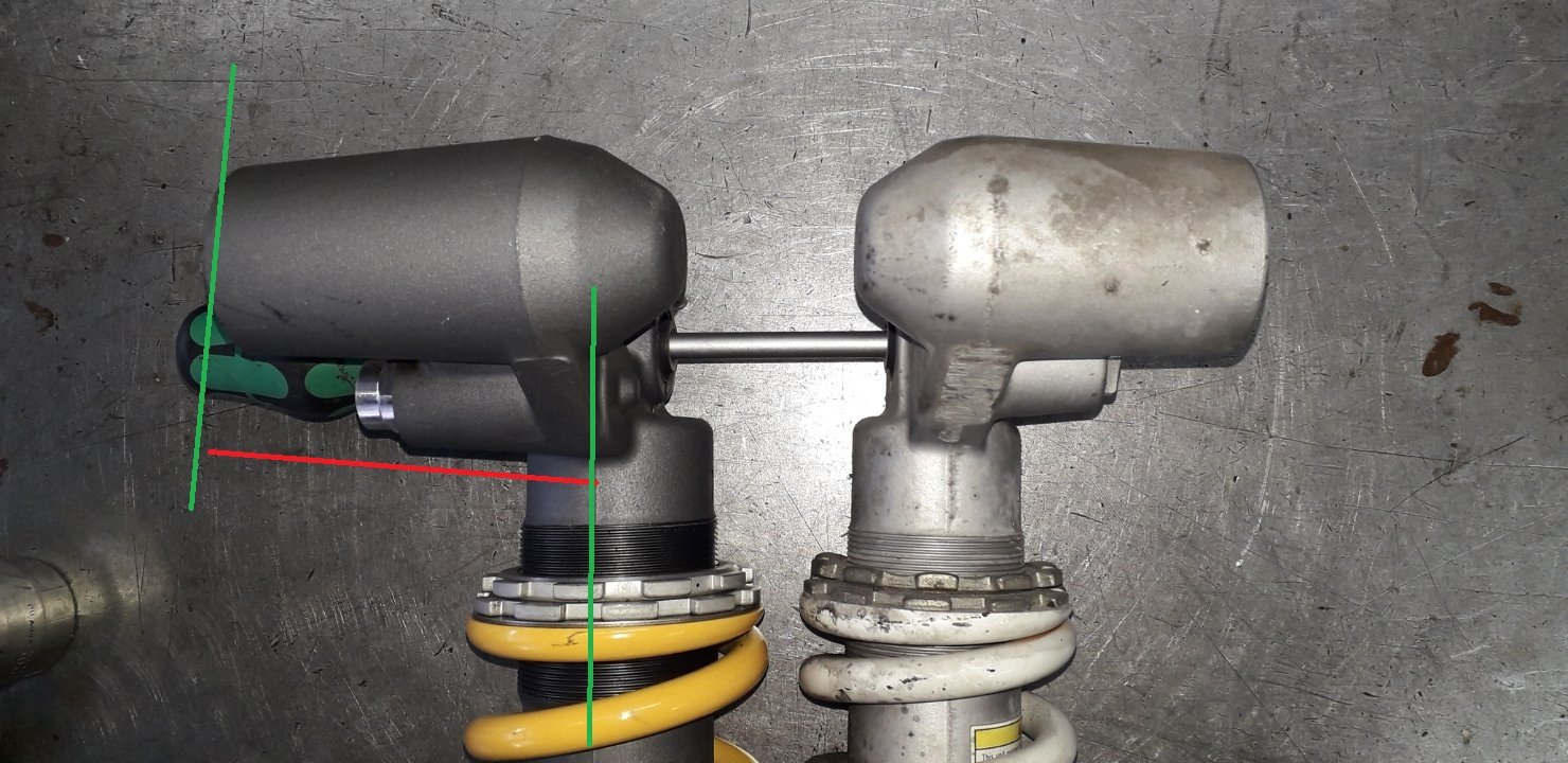

Hat jemand ein Bild von einem GSXR Federbein (Vorzugsweise Kilo K5) im eingebauten Zustand ? Mich würde interessieren, wieviel Platz zwischen Ausgleichsbehälter und Heckrahmen vorhanden ist. Und falls jemand den Versatz des Ausgleichsbehälters ev. messen könnte ? Das Bild in der Knowledge-Base ist leider etwas undeutlich...
Ein Bild vom eingebauten Zustand kann ich dir leider nicht anbieten, aber die Position vom Ausgleichsbehälter ist vom Winkel her gleich, passt also wegen der Höhe ohne Änderungen.
Der Ausgleichsbehälter ist in Durchmesser gleich nur etwas länger und nach links versetzt anstatt nach rechts, aber Platz ist da genug .

Danke dir.Marc hat geschrieben: ↑10.12.2019 14:05Ein Bild vom eingebauten Zustand kann ich dir leider nicht anbieten, aber die Position vom Ausgleichsbehälter ist vom Winkel her gleich, passt also wegen der Höhe ohne Änderungen.
Das Gixxer-Beinchen wäre übrigens einverstanden für einen kleinen Obulus den Besitzer zu wechseln![]()
Könntest du mir mal die rot eingezeichnete Distanz bei beiden Beinen messen - als von der Mitte des Federbeins bis zum Ende des Ausgleichsbehälter ?
Von welchem Modell stammt denn das rechte Beinchen ? Tante Edit meint: rechtes Bein ist von der Kilo SV..... vergesse immer, dass die Kilo ja etwas mehr Einstellmöglichkeiten am Fahrwerk als die 650er hat
76mm von Federbeinmitte bis Ende Ausgleichsbehälter.
Weit weniger als beim Wilbers Beinchen (120mm) und das hat auch noch Luft zum Heckrahmen
Weiße Feder orginal SV1000 K3
Gelbe Feder Gsxr 1000 K5 (knappe 3000km Laufleistung)

super - danke dir!Marc hat geschrieben: ↑10.12.2019 15:0576mm von Federbeinmitte bis Ende Ausgleichsbehälter.

Muss mal schauen ob das mit meinem Eigenbau-Heckrahmen passt. Ich habe vor, den an der Innenseite des Hauptrahmens zu befestigen, d.h. mir fehlen da ca. 40-45mm gegenüber dem originalen setup....
Bei der der Kilo gar kein Problem, da ist zwischen Wilbers und Rahmen noch 25mm Platz, beim Gixxer Beinchen wären das gesammt rund 75mm Platz.
