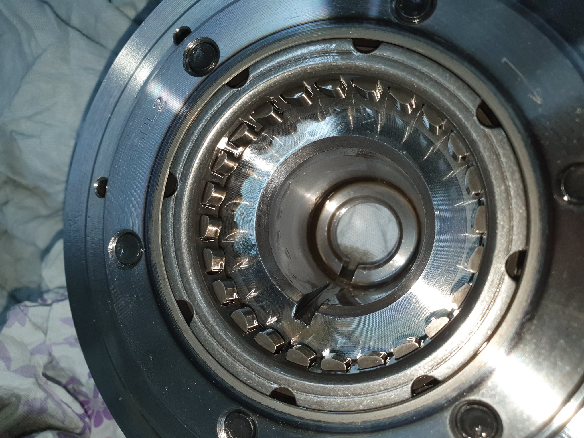

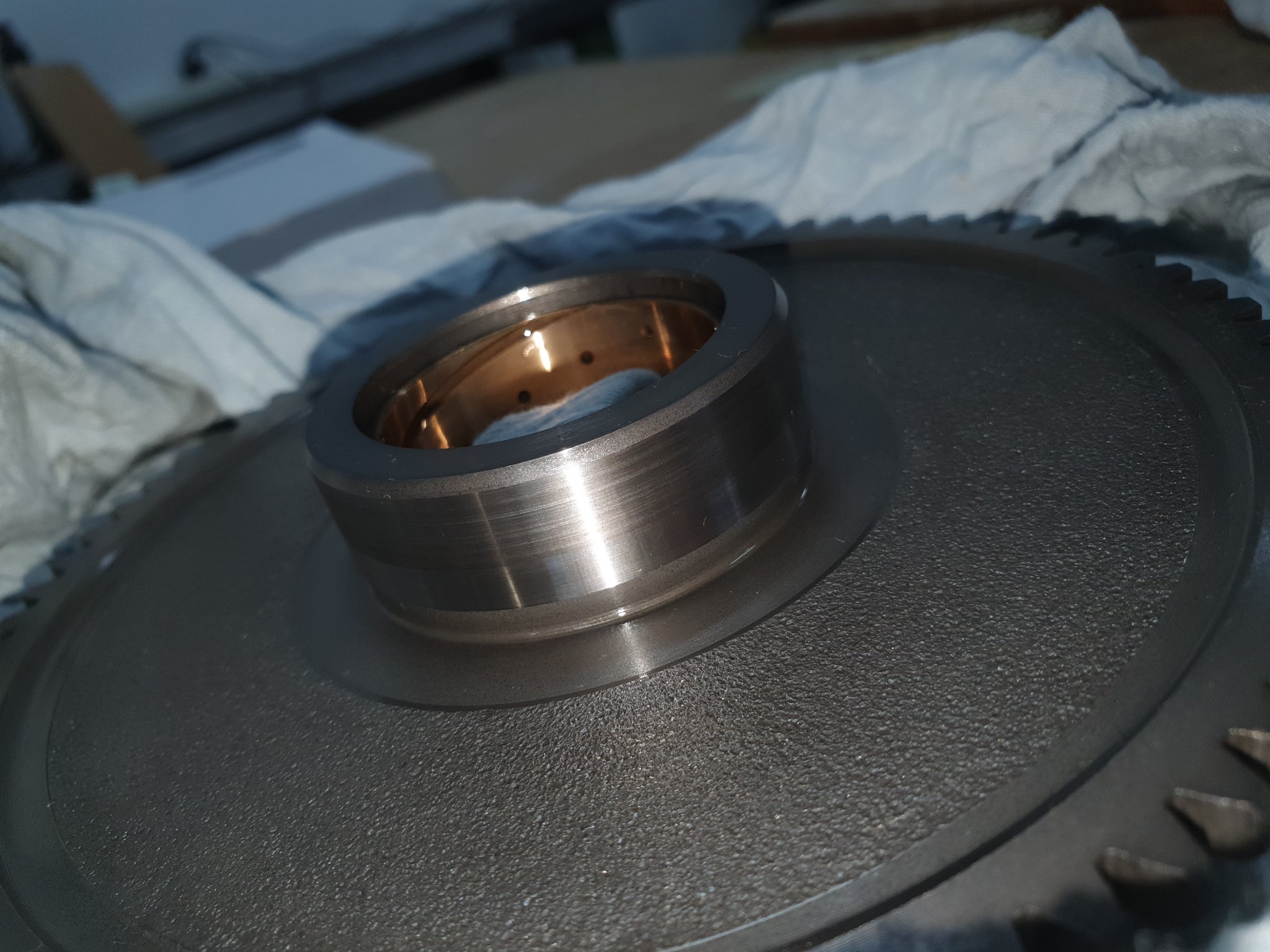

Hier die versprochenen fotos

Täuscht das auf dem Foto - oder stehen die unterschiedlich weit raus und sind unterschiedlich flach?
Ausserdem sieht es für mich auf dem Foto so aus, als wenn der Korb teilweise viel Luft um die Klötze hat?
Korb ausgeschlagen ?
Fritz

Nein das täuscht nicht, wen ich den ring hin und her bewege, stehen nicht alles gleich weit raus. Weis aber nicht, ob sich das einmittet, wen der zahnkranz die zähne zentriert. Unterschiedlich flach, konnte ich so jetzt von auge nicht feststellen. Und ja, der korb hat ein bisschen spiel zu den zähnen, aber ob das noch in der toleranz ist oder nicht, kann ich nicht sagen.

Dann würde ich vermuten das das der Fehler ist - aber aus der Ferne per Foto kann man so was natürlich nicht 100% sagen.
Auf Knuts Foto sieht das wesentlich geschmeidiger aus.
Ich würde denken es läuft auf Freilauf wechseln raus...
Hast du die Möglichkeit, das evtl. bei nem Händler mit Neuteilen zu vergleichen - um sicher zu sein?
Oder gibt es da irgendwo Verschleissmasse, so das man den Korb / die "Löcher" mal messen kann?
Fritz
