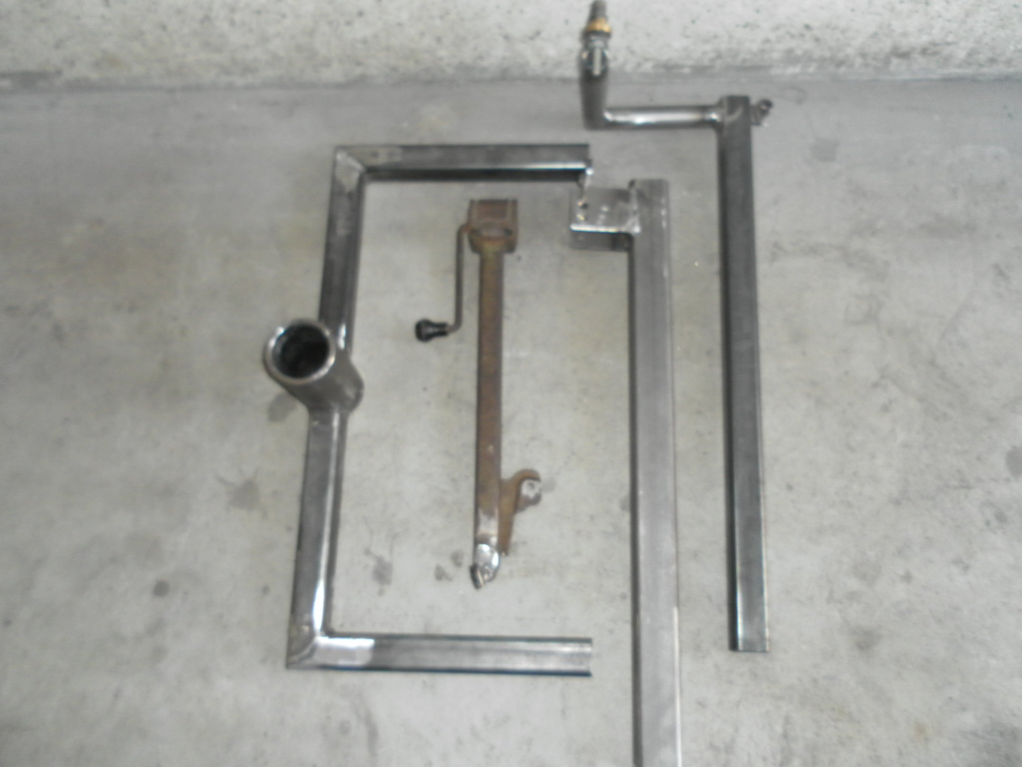

Hallo an die Tüftler und Selbermacher!
Leider zwingt uns Corona nun zum Daheimbleiben!
Gott sei Dank darf ich noch in die Garage und nach Herzenslust werkeln und bauen!
Möchte Euch mal "meine" neue Idee zum Motorrad anheben vorstellen!
Habe das Teil Sonntag angefangen,und heute war der "Probelauf"!
Natürlich folgen noch paar Feinarbeiten und auch lackiert wird es noch!
Ich gebe hier aber keine Bauanleitung,nur für die Selbermacher eine Gedankenhilfe!
Falls jemand trotzdem Fragen hat,helfe ich natürlich gerne weiter!
Als Antrieb habe ich einen alten Mercedes Wagenheber etwas umgebaut!
Theoretisch kann ich das Vorderrad ca.30 cm anheben,also Rad ausbauen ohne den Kotflügel abbauen!
NATÜRLICH sollte das Motorrad am Hinterrad auf einem Heber stehen!!!!
Ich hoffe,der Ein oder Andere kann mit meiner Idee etwas anfangen!
Viel Spass beim Schrauben und basteln!
Bleibt gesund!!!!!
Gruß Volker!

Classikracer
Beiträge: 269
Registriert: 22.02.2019 0:47
Re: Gabel vollständig entlasten ohne Zentralständer
Beitrag von Classikracer » 25.04.2020 22:14
Wie schon im Blubberforum geschrieben,habe ich mir noch den Kopf zerbrochen,den Frontheber auch zum
Heck anheben zu nutzen!
Die passende Idee kam auch tatsächlich beim kalten Bier in der Garage!
Habe einfach die "Hubsäule" um 90°gedreht auf den Standfuss gestellt!
Somit war der Arm zum Front anheben aus dem Weg!
In das oben offene Vierkantrohr stecke ich dann nur den Adapterarm zum Heck anheben!
Dieser ist natürlich in der Höhe verstellbar,also somit auch für höhere Motorräder geeignet!
Funzt super!
Leider muß ich zu meiner Schande gestehen!
Eigentlich war das Teil nur als Frontheber gedacht,und da steht das Heck ja in dem Hinterradständer,also recht stabil!
Um die Standsicherheit nur zum Heck anheben zu verbessern muss ich nochmal ran!
Das U von dem Standfuß muss etws breiter werden!
So wie gebaut,liegt der Schwerpunkt nur knapp neben dem Kipppunkt!
Werde also noch mal ca.20-30 cm verlängern!
Wie gesagt,wer Fragen hat zum nachbauen,darf das gerne tuen!
Gruß Volker!

Beiträge: 15525
Beitrag von Dieter » 26.04.2020 22:06
Wenn du mit der Stange und den Strippen statt des Hecks den Rahmen rechts und links des Tanks packst kannst du auch die Front so heben das du auch die untere Gabelbrücke ausbauen kannst.
Wenn du das Heck hebst würde ich statt der Latte direkt in die Sozius Raste hängen (den Halter derer)
Classikracer
Beiträge: 269
Beitrag von Classikracer » 27.04.2020 12:37
@ Dieter
Es war ja der erste Test,und die Latte kam mir gerade zur Hand
Statt der Latte nehme ich evtl ein passendes Rohr,und ziehe einen Gewebe-oder Gummischlauch darüber!
Ja,theoretisch sollte es gehen die Front anheben in Höhe des Tanks!
Der Heber passt ja auch zwischen die Räder!
Gruß Volker!
