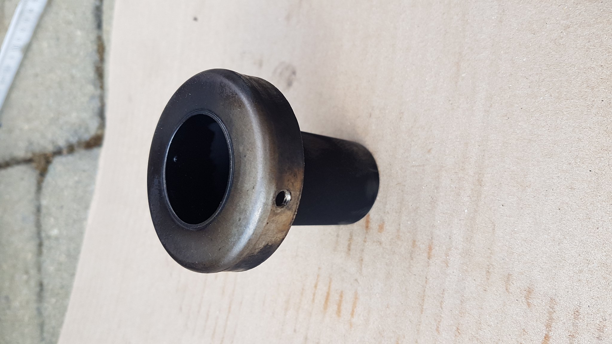

Hallo Leute,
ich habe an meine SV1000S K3 einen gebrauchten Hurric Supersport Carbon aus dem Jahr 2017 gekauft.
Das Ding ist wirklich laut. Ich glaube nicht, dass ich damit durch eine Verkehrskontrolle komme.
Meine DB-Killer seht ihr auf den Bildern, die Maße sind:
Länge: 68mm
Breite: 56mm
Durchmesser Auslass: 30mm
Sehen eure Killer gleich aus oder habe ich die falschen? Bei Tante Louise gibt es welche die sehr leise sein sollen. Wie sehen die aus? Wenn dann wieder die gleichen kommen kann ich mir die 2x40 Euro sparen. Oder verkauft jemand seine?

Also meine waren definitiv länger und gelocht, gemessen hab ich sie aber nicht. Würde irgendwas um die zwölf Zentimeter schätzen. Ich denke das wären auch die, die du von der Tante bekommst.

Länge meiner Eater weiß ich nicht, konnte aber mal zwei Lochreihen sehen.

Es gibt verschiedene DB-Killer bei Hurric.
Von extrem leise bis Alibi ohne Dämpfung.
Die haben dann unterschiedliche Innendurchmesser, Längen und die Anzahl der Bohrungen variiert ebenfalls.
Den DB-Killer auf deinen Bild hatte ich bisher in Endtöpfen verbaut gehabt, die zu Fahrzeugen gehören die einen Vorschalldämpfer besitzen.

ich habe zu meiner K3 mit Hurric Supersport (auch in Carbon) zwei Sätze DB-Killer mitbekommen.
Einmal recht lange, gelochte, wie von Gacko schon beschrieben. Laut Vorbesitzer sind die lauter und dumpfer, aber nicht zugelassen.
Die zweiten sind ungefähr so lang wie deine auf dem Bild, aber haben vorne dran, am Ende des Röhrchens, eine Verengung. Das Rohr geht also noch ein Stück kegelförmig zusammen und hat einen kleineren Innendurchmesser am Eintritt. (Edit: Die habe ich bei mir montiert.)
Für mein Empfinden sind die auch echt laut, da bei mir der TÜV ansteht werde ich bei der Gelegenheit um eine abschätzende Messung bitten. Auch wenn die nicht verwertbar oder sonstiges ist, zeigt sie zumindest eine Tendenz welcher Wert dann bei einer Kontrolle rauskommen könnte.

Erstmal danke für die sensationellen Antworten, das hilft ja sofort enorm weiter! Irgendwie witzig, wie viele Versionen bei den Leuten kursieren. Mit Löcher, ohne, lang, kurz etc.
Bei Louise habe ich dank euch ein Bild gefunden, unten angehängt (bitte entfernen falls Copyright Problem(?)). Der neue leise Killer ist damit nur 2cm länger als meiner und mit der beschriebenen Verjüngung von "Zweiender" ausgestattet. Im Prinzip also meiner mit kleinerem Durchlass.
Könnte ich nicht einfach eine Unterlegscheibe mit 23mm Durchmesser anschweißen? Das wäre doch das Selbe?!

Wenn ich mir die Bilder deines dB-Eaters anschaue, dann sieht für mich so aus als wenn sich dein Vorbesitzer einen "custom made Track-dB-Eater" gebaut hat. Indem er einfach die Verjüngung des Factory dB-Eaters hinten abgeschnitten wurde. Daher auch der Längenunterschied.
Ich werde mir wohl den Standard dB-Eater kaufen. Mir ist meiner wirklich zu laut und die Gefahr kontrolliert zu werden fährt dann immer mit :?

Ich verstehe akustisch-technisch nicht, wie ein richtig langer DB Eater (der „Track“) mit paar Löchern lauter sein kann als ein kurzer mit minimaler Verjüngung (der „Factory“). Aber scheint wohl so zu sein. :?:

Weil die Innendurchmesser verschiedene sind
