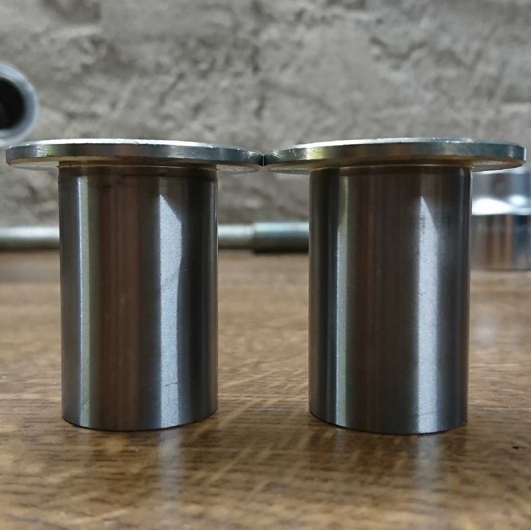

Ich habe gestern endlich meine neuen Schwingenlager Hülsen mit angepasstem Innendurchmesser für die original SV Achse bekommen. Diese habe ich aus rostfreiem V2A Edelstahl anfertigen lassen :top:

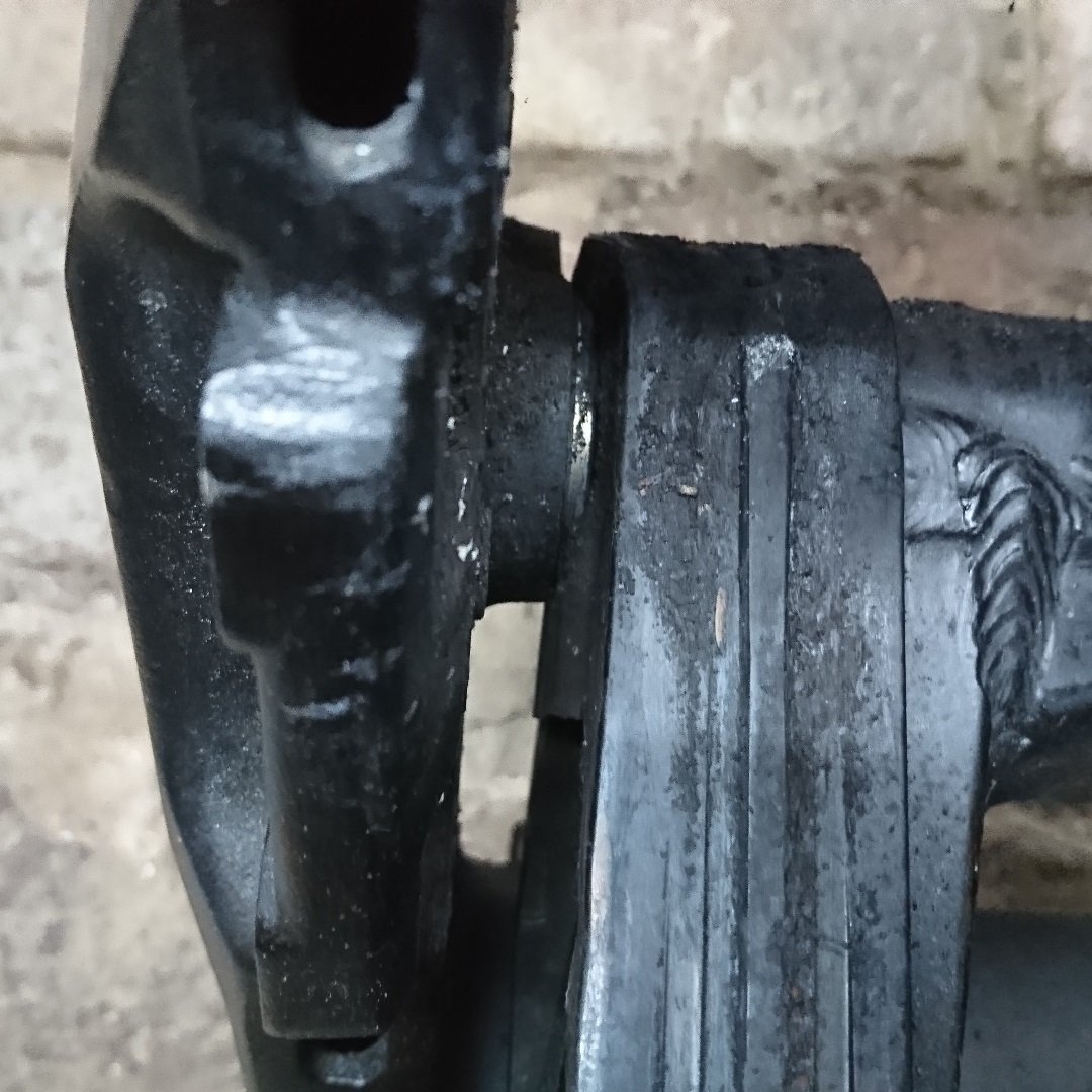

Hier erst mal zwei Bilder wie das mit der original Schwinge im Rahmen aussieht. Links liegt die Schwinge am Rahmen an (sieht man auf Grund vom Kettenschleifschutz schlecht), rechts ist ein deutlicher Spalt ...

Bei der GSR Schwinge mit deren original Hülsen sieht es ähnlich aus (dass der Innendurchmesser dieser Hülsen nicht passt, lassen wir jetzt kurz außer Acht). Wenn die Schwinge rechts anliegt, ist links ein Spalt.
Original GSR 600 Schwingen Hülsen
GSR 600 Schwinge mit original Hülsen im SV Rahmen
Spalt links
Diesen 3mm Spalt gilt es zu eliminieren, damit die Schwinge soweit wie möglich nacht rechts kommt. Stoni hat das in seinem Thread schön beschrieben warum. Kommt die Schwinge nach rechts hat man den nötigen Platz für die Kette :wink:
Bei den neuen Hülsen habe ich das gleich mit berücksichtigt. Statt einen zusatzlichen Distanzring wie Stoni zu verbauen, habe ich die Hülse für die linke Seite mit einem 3mm stärkeren "Kranz" fertigen lassen. Auf dem Bild sieht man deutlich was ich meine :wink:
Neu angefertigte Schwingen Hülsen mit 20mm Innendurchmesser für SV Schwingenachse und 3mm "Anpassung" zur Eliminierung des Spalts

Hier noch mal ein Vergleich der Hülsen. Links Original GSR 600 mit 22mm Durchmesser und rechts die neuen mit 20mm Innendurchmesser passend für die SV Schwingenachse :top:
Links original GSR, rechts neu angefertigt

Beitrag von Knubbler » 10.07.2020 18:24
Lieber Jens,
Mach nicht den selben Fehler wie ich 2012 gemacht habe. Hab für die GSR Schwinge mir genauso Buchsen aus VA angefertigt, mit den Ergebnis dass die Schwinge schon nach einer Saison und wenigen tkm Spiel hatte. Die Lagerrollen hatten sich in den Edelstahl eingegraben, schlecht zu sehen auf dem Bild. Hätte die Rückseite fotografieren sollen, da waren die Rollen einen halben Millimeter drin.
Edelstahl hat eine Härte von um die 39HRC und die normalen Lager geschätzt 48HRC und deshalb halten die auch.
Als lieb gemeinter Tipp bevor Du alles zusammen baust und irgendwann das selbe Problem hast ;) bier
