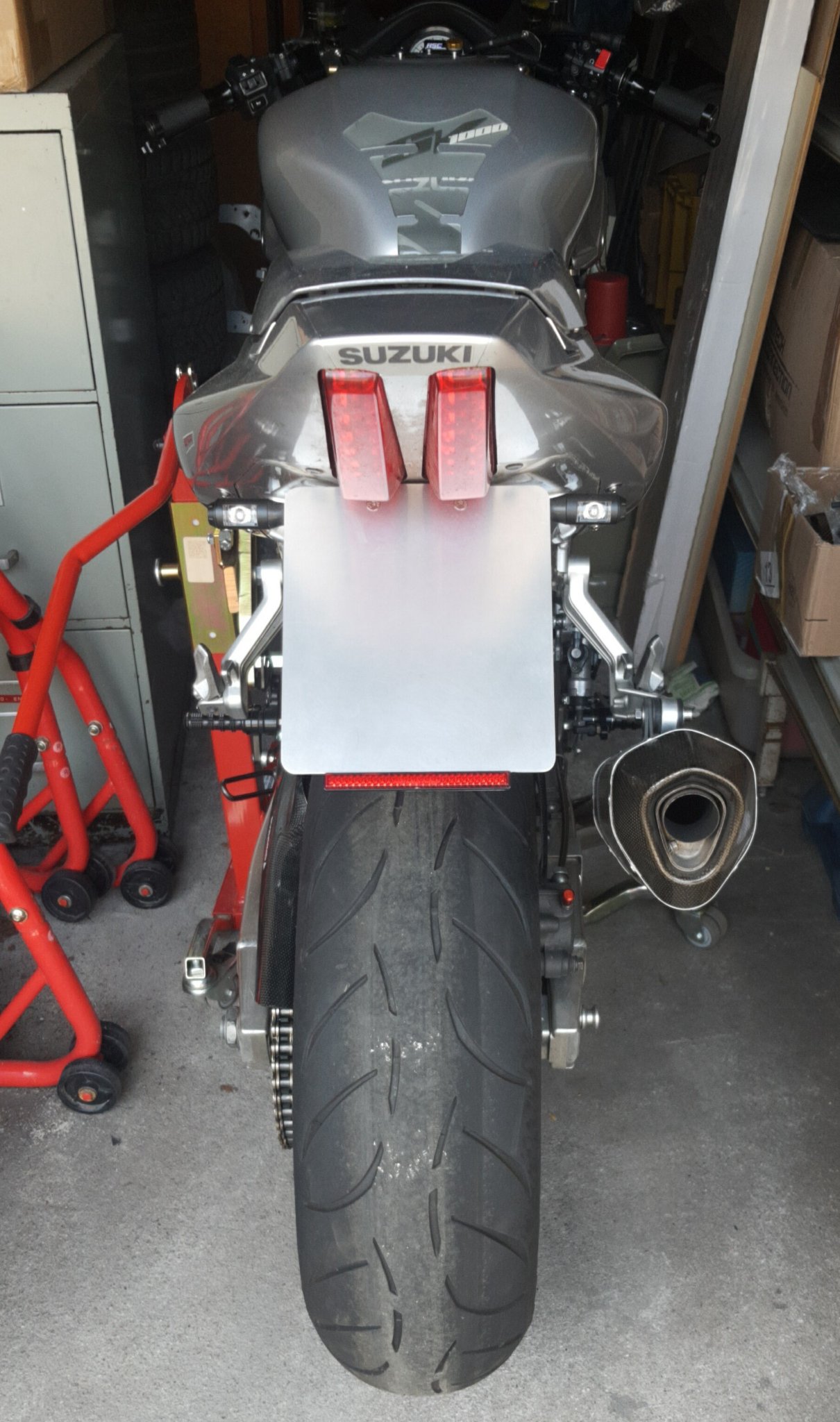

.... was lange währt, wird endlich gut ---> und ich finde es sehr gut
Mit fremder Hilfe, aber das Ergebnis zählt ja ....

Der KZH von KEDO ist wirklich sehr gut durchdacht.
@ Rubbeldiemaus Es gibt deutlich schmalere Rückstrahler. Ich habe an meiner Stummel-S auch noch einen so ähnlichen wie deinen dran bekomme aber heute ein deutlich schmaleres Teil.

jubelroemer hat geschrieben: ↑28.07.2020 8:17
Das stimmt.
Nur leider passt der Winkel nicht.

Selbst ist der Mann.
Aber so arg ist die Winkelabweichung auch nicht. Wenn ich mich Recht erinnere waren es bei mir unbelastet 38°. Also nur 8° über Maximum.

von saihttaM » 28.07.2020 16:00
Das nützt leider nichts, wenn es der Rennleiter ganz genau nimmt. Ich weiß aber nicht, ob es da Toleranz gibt.

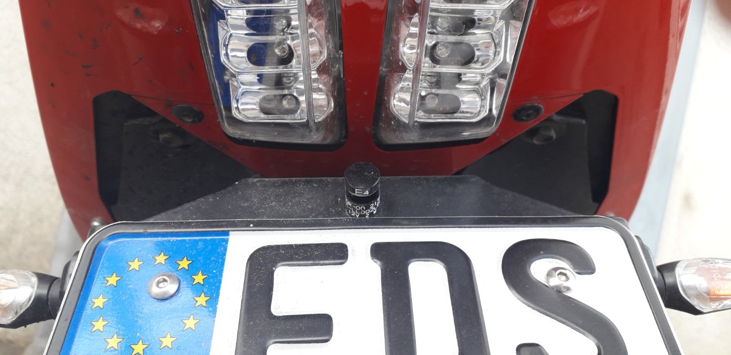

Marc
- Beiträge: 714
- Registriert: 12.05.2019 10:41
Beitrag
von Marc » 28.07.2020 16:43
superhelmut hat geschrieben: ↑28.07.2020 15:29
Black Jack hat geschrieben:Oder sowas...
Sieht mega aus. Fehlt aber die Kennzeichenbeleuchtung.
Könnte man aber bestimmt eine für zwischen den Rücklichtern finden.
Ich seh schon, ich muss bei meiner nochmal ran.
Die kleinste mir bekannte Kennzeichenbeleuchtung mit E-Prüfzeichen.

saihttaM hat geschrieben: ↑28.07.2020 16:00
Wenn man sich auf die Fuhre schwingt dann kommt er ja nochmal ein paar Grad runter. Aber hast schon Recht. Ich habe vorsichtshalber auch nochmal nachgebogen im Schraubstock.
Bei diesen kleinen Leuchten hat man schnell das Problem, dass sie nicht hoch genug bauen um auf das Kennzeichen zu strahlen. Das hat mal ein Prüfer bei einem Kumpel bemängelt.
Und genau diese habe ich mir just bestellt. Kommt aber ober zwischen den Rücklichtern

von Marc » 28.07.2020 18:47
superhelmut hat geschrieben: ↑28.07.2020 18:05
Marc hat geschrieben:superhelmut hat geschrieben: ↑28.07.2020 15:29
Die Leuchtet das Kennzeichen gut aus, da reicht eine.
Und zur Not eignet sie sich auch als Lastwiederstand falls man das SLS rausschmeißen will
