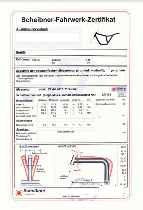

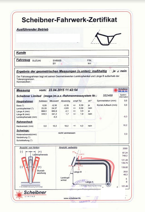

die SV wurde vor zwei Wochen durch einen Auffahrunfall leider (teilweise) kalt verformt...
Zum Schaden:
- Front komplett zerstört - rechter Gabelholm gebrochen, untere Brücke defekt, Vorderrad mit massivem Schlag, Vorderachse verbogen, Kühler defekt, Tachogehäuse angerissen. Aber Lenker noch Gerade und sämtliche Hebelleien unbeschädigt
- Tank zwar beulenfrei aber undicht sowie Montagepunke vorne und unten verbogen und verzogen.
- Rahmen hat Kratzer/Schürfungen vom Tank abbekommen
Wir sind uns am überlegen, ob wir sie schlachten oder wiederaufbauen wollen/sollen. Für den Wiederaufbau wären bis auf den Kühler alle Teile vorhanden. Dies hängt vor allem davon ab, ob der Rahmen noch gerade resp. nicht verzogen ist. Habt ihr Tipps um den Rahmen mit "Hausmitteln" zu vermessen resp. mal grob vorzuprüfen?

Noch ein kleiner Nachtrag zum Rahmenvermessen mit "Hausmitteln"....
Ich bin hier verm. besser ausgerüstet mit Messmitteln als der Durschnittshaushalt. Das beginnt mit diveresen Bügelmessschreauben bis 150mm, geht weiter über Innenmessgeräte und endet bei einem Satz Endmasse. Ich kann mir auch Lehren drehen oder Fräsen. Was ich natürlich nicht habe sind irgendwelche Lasermessgeräte. Mir gehts um eine grobe (Vor-) Prüfung ob es sich überhaupt lohnt, den Rahmen im Detail vermessen zu lassen

Schwierige Sache, bei der großen Krafteinwirkung am Frontend, siehts mau aus.
Hier mal der Messbrief mit dem meine Rennsemmel zu mir kam (den Rahmen habe ich getauscht). Der Schaden war sehr ähnlich. Ein Gabelholm geknickt, der andere zerrissen, das Vorderrad sogar noch rund.
