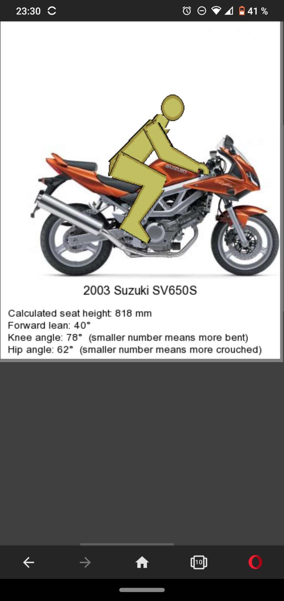

Kannst auch noch deine Beinlänge U Sitzposition eingeben.

Coole Seite!
@ Nordlicht:
Ich denke auch das ein Rohrlenker für dich Sinn macht.
Ich finde Du liegst wirklich mehr als du sitzt. Ist auch zur Verkehrsbeobachtung oder im Gefahrenfall ungünstig.
Besonders auf der Prinzenallee
Allerdings solltest du den schmalsten Lenker nehmen. Bei Lenker mit zb 76cm Breite hast du sonst Probleme beim rangieren bedingt der kürzeren Arme oder dir schmerzen die Schultern weil die Arme so weit auseinander stehen. Das meinte Pat denke ich..
Mit dem 69 cm LSL Club lenker kannst du auch Originalleitungen der K3N nutzen und es muss nichts verlängert werden.
Hier gibts auch schon einige Threads zum Lenkerumbau wo du siehst was du noch für den Umbau brauchst.
Würde wirklich mal schauen welche Mitglieder aus Berlin eventuell dich mal den Rohrlenker Probe sitzen lassen.
Ist doch was anderes dass auf Mopped zu spüren als im Laden.

Das natürlich noch mehr außer der Lenker dazu gehört war mir durch die Antworten hier und in anderen Threads bereits klar geworden. Dennoch muss ich ja schauen wo ich was her bekomme und was mich das ganze am Ende kostet.
Den Tipp mit Dragol und seiner Frau werde ich gerne beherzigen, vielen Dank.
Ist der Unterschied zwischen der SV 2003 und SV 2016 so groß, daß es die Sitzposition und Haltung beeinflusst?
@shredder
Die Seite ist super, da kann man sich das ganze zumindest mal im groben ansehen bzw. vorstellen.
