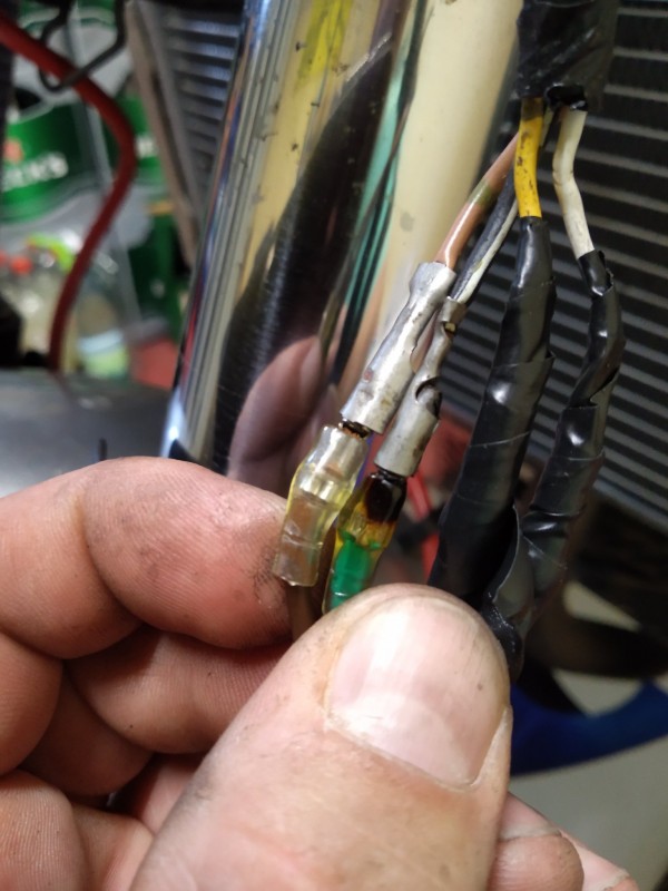

Gestern habe ich mir ein paar 30A Sicherungen besorgt und Stecker für Stecker abgezogen um den Bereich des Kurzschlusses zu finden. Nach 1,5 Stunden und 5 Sicherungen später habe ich die Stelle gefunden. Die "Japan-Stecker"-Verbindung zum Scheinwerfer war der Übeltäter.

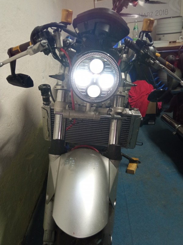

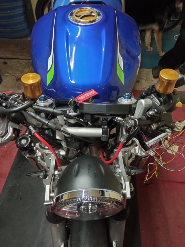

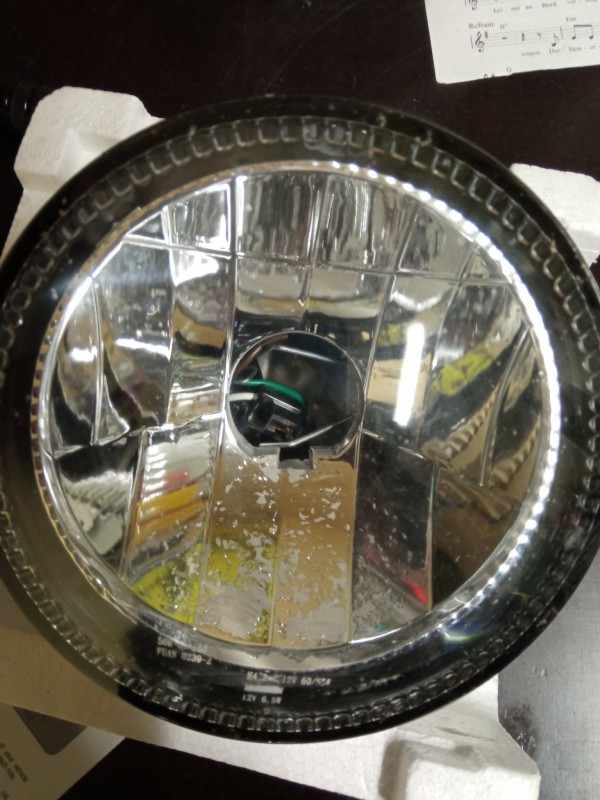

Es ist wieder Bastelzeit. Gegen Ende der Saison hat sich im Scheinwerfer das Leuchtmittel während der Fahrt in seine Einzelteile aufgelöst und den Reflektor beschädigt. Leider gibt's denn nicht einzeln zu kaufen. Was ich aber bekommen habe ist ein kompletter LED-Scheinwerfer von Highsider. Der was ordentlich preisgesenkt. Als H4 Version, wie ich sie schon hatte, heißt er "Skyline", als LED "Atlanta". Der Haken an der Sache war, die Funzel war komplett verchromt. Hat mir nicht gefallen. Aber da das Gehäuse gleich ist, habe ich einfach das schwarze Gehäuse vom "Skyline"genommen und den LED Einsatz von "Atlanta" reingebaut. Jetzt habe ich einen schwarzen Scheinwerfer mir Chromring. Mir gefällt's.

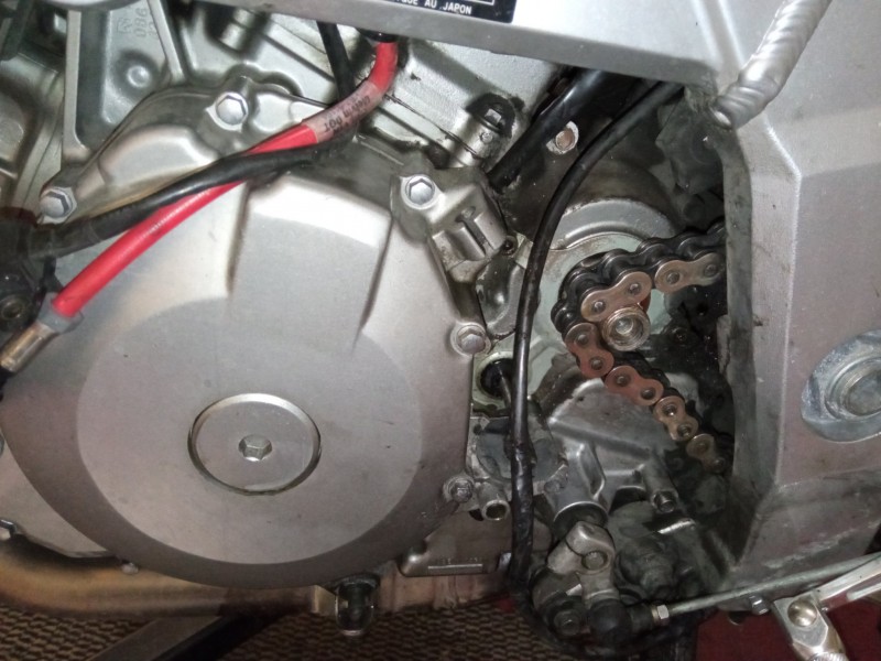

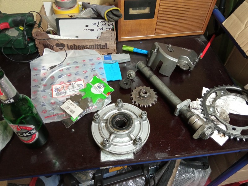

Gesten habe ich die Bremsflüssigkeit hinten und das Motoröl gewechselt sowie Ritzel und Kettenrad ausgebaut. Dann alles schon sauber gemacht. Jetzt gibt's ne kürzere Übersetzung. 16:43

Hui, 16:43 stell ich mir giftig vor. Wäre mir vermutlich zu krass.
Ich hab lediglich einen Zahn mehr hinten und finde das passt perfekt.

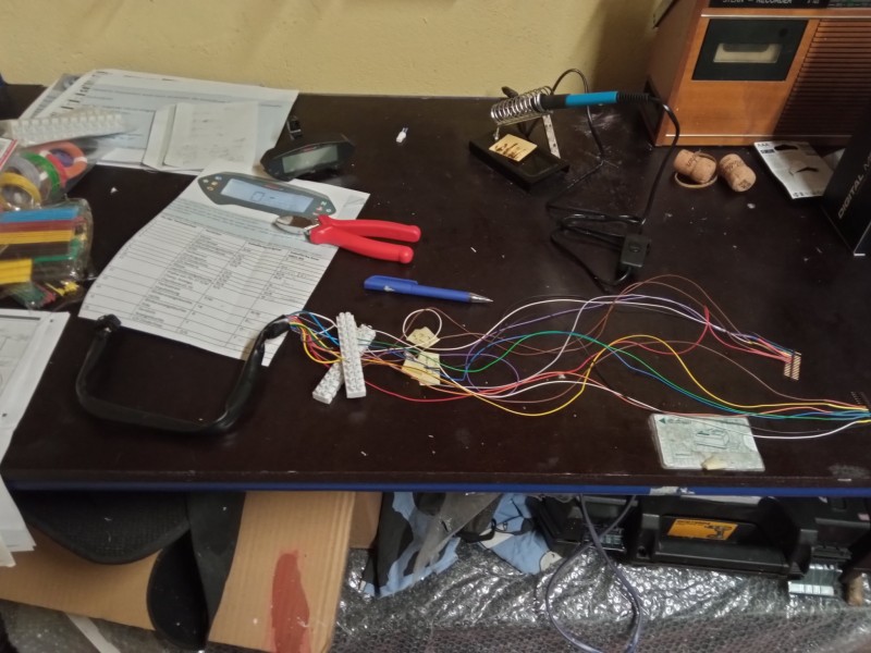

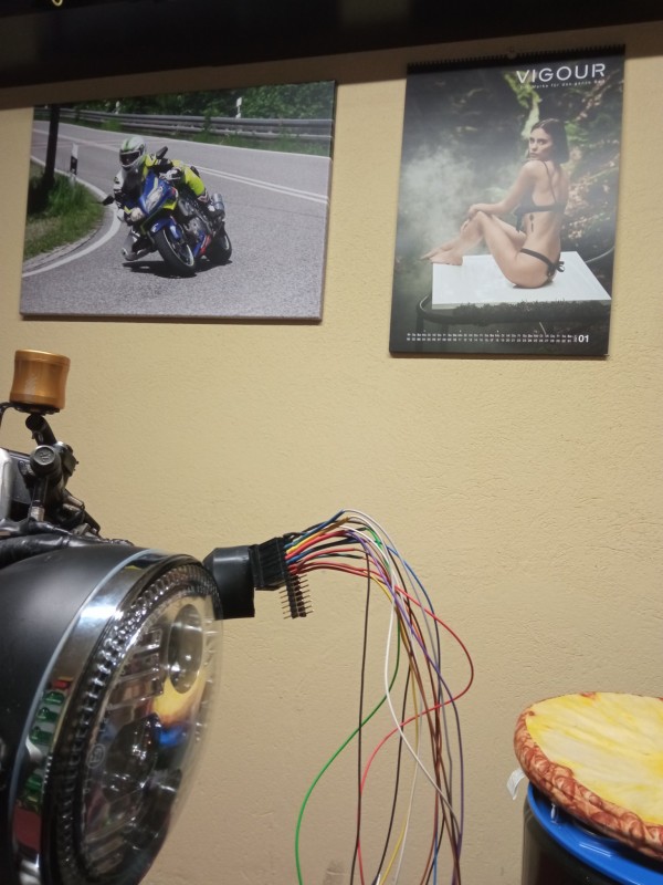

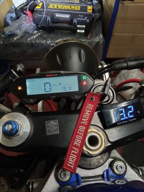

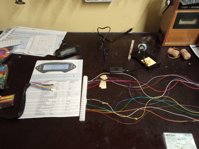

Heute kam das Päckchen von Tante Louise... Da war ein Koso DB-01 RN drin. Da hab ich gleich mal mit dem basteln angefangen. Stiftleisten hatte ich mir vorher schon besorgt.

Bin gespannt. Bitte genaue Bilder vom Stiftleistensteckerbau

Gestern hab ich die Kabel qm anderen Ende mit etwas Lötzinn überzogen und in Lüsterklemmen eingespannt. Ohne den Zinn waren die wieder rausgerutscht.
SVMiNi
Beiträge: 696
Registriert: 27.11.2012 12:55
Wohnort: Stolpen
Re: SVMiNi´s K4 - zurück auf die Straße
#85
Beitrag von SVMiNi » 07.02.2021 19:10

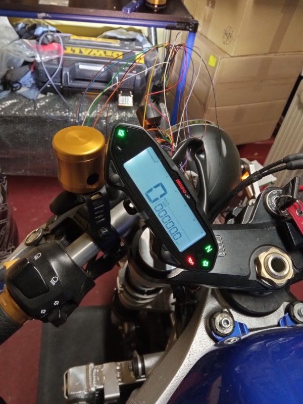

Heute habe ich das selbe mit den Kabeln vom Koso gemacht, eingeklemmt und mit dem Tacho verbunden... Schlüssel umgedreht und siehe da... Es wurde Licht!
Morgen werde ich das Ding mal einstellen und schauen ob Drehzalmesser und Tacho funktionieren.

Beitrag von 2blue » 07.02.2021 19:23
Hoffe die Lüsterklemmen und das Lötzinn ist nur zum testen, denn beides ist im KFZ Bereich absoluter Pfusch. ;) bier

Keine Sorge, das war nur zum Testen. Der Test war erfolgreich,
Geschwindigkeit und Drehzahl werden korrekt angezeigt. Nun warte ich auf den Inverter für den Tanksensor, den ich vor einer Woche bestellt habe. Wenn dann alles richtig funktioniert wird final verdrahtet. ;) bier

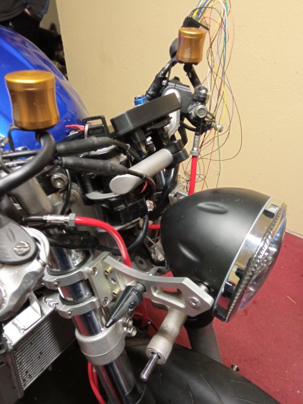

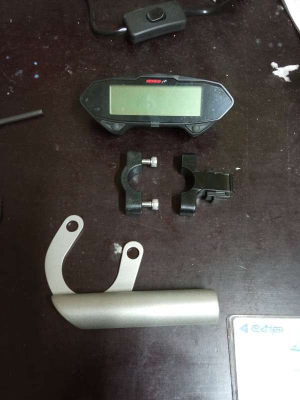

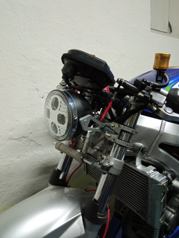

Der Tacho muss ja nun irgendwie befestigt werden. Im Lieferumfang enthalten ist ein Halter für 22mm Rohrlenker. Der ist zufällig von der Länge her genau richtig. Ich hatte ja schon eine Halterung für den originalen Tacho, die an Zündschloss befestigt war. Diese wurde kurzerhand eingekürzt und mit einem 22 mm Rohr versehen. Passt.
