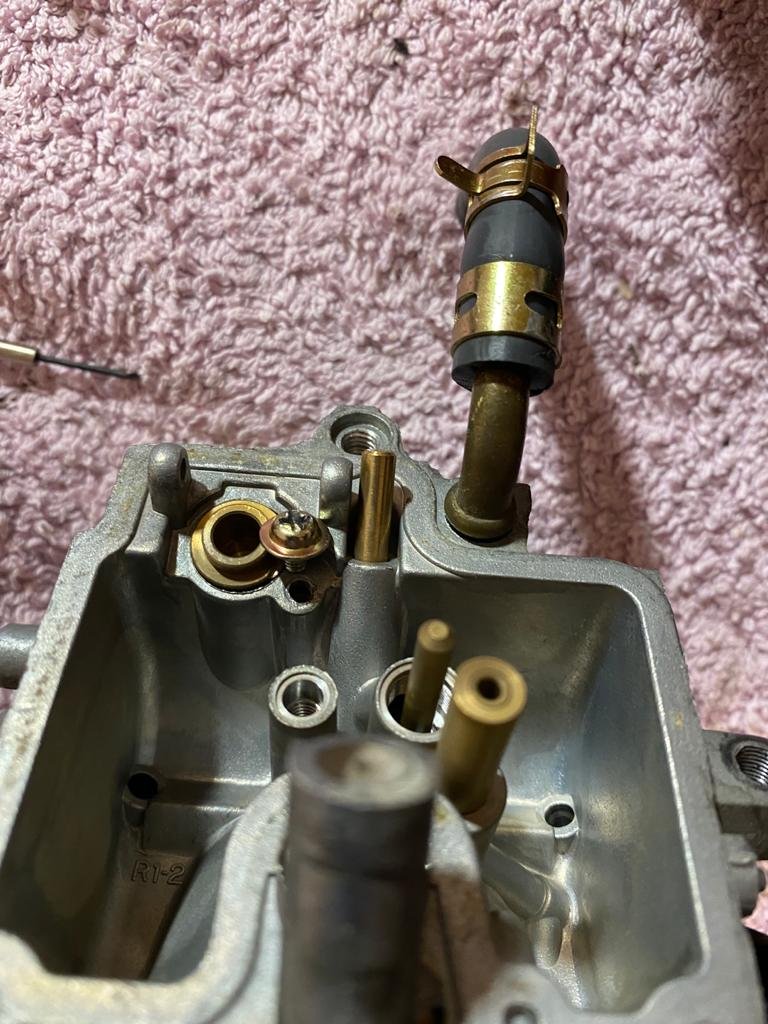

Nachdem ich das Moped im Wohnzimmer hatte habe ich die Vergaser ausgebaut. Das rost in der Schwimmerkammer war zu erwarten, alles voll mit rötlichem Feinstaub. An allen Wänden in der Schwimmerkammer und im benzin kanal sowie filter. Leider habe ich nur bilder vom staub im benzin kanal und am Benzinfilter. Also Vergaser gereinigt mit Bremsenreiniger hauptdüse raus und hier schon den ersten Übeltäter gefunden HD war zu. Durchgepustet wieder rein und die Vergaser wieder zusammen gebaut. Jedoch ohne neue Schwimmerkammer Dichtung habe die verwendet die drinnen war. Leider ein fehler wie sich rausgestellt hat.

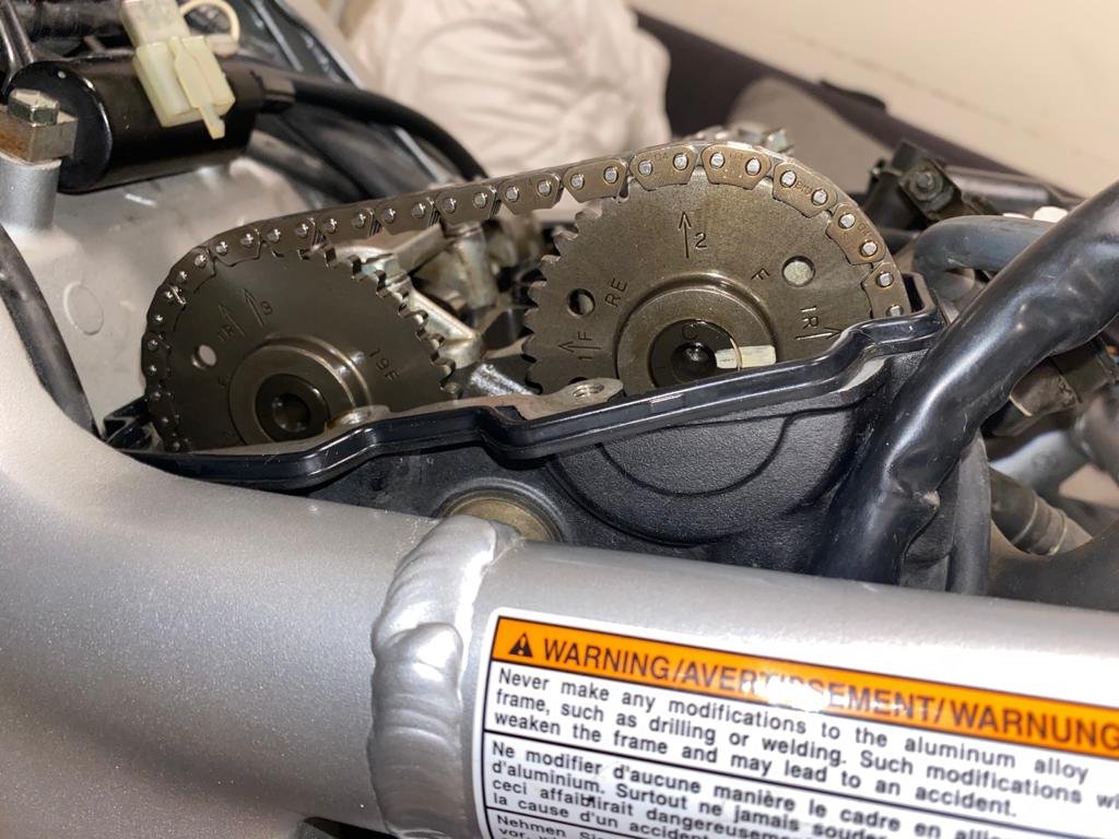

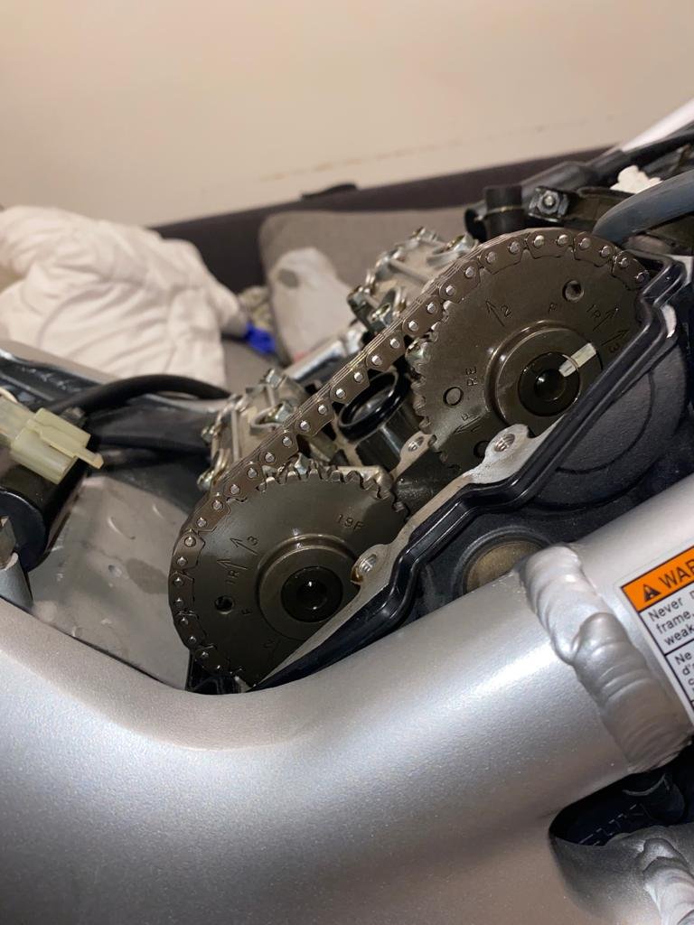

Danach Ventilspiel gemessen lt Anleitung von buecheli. Alle ventile waren am unteren ende des erlaubten Spieles und 2 von 8 waren außerhalb der Toleranz also gleich alle 8 getauscht damit alle an die obere Toleranz grenze kommen und ich eine Weile ruhe habe.
Alles wieder zusammen gebaut (natürlich auf die Position der Nockenwellen geachtet). Vergaser Batterie drauf, Tank drauf alle Anschlüsse angesteckt und kontrolliert, noch schnell Öl abgelassen und filter gewechselt, Kupplung eingestellt oben am griff und unten da ich die Seilzüge auch gewechselt habe. Alles lt buecheli Anleitung also Mutter gelockert schlitz Schraubenzieher raus gedreht wieder rein gedreht bis auf Widerstand dann wieder eine viertel Umdrehung raus und mit mutter gesichert. Zuerst hat alles gepasst.

Das sollte nicht sein. Wenn ich mir das Ausmaß des Rostes anschaue denke ich dass der Vergaser mal in ein Ultraschallbad sollte. Auch den Benzinhahn mal prüfen bzw die Unterdruckleitung. Hast du die Kraftstoffpumpe auch gereinigt ?

Den Vergaser habe ich gründlichst mit Bremsenreiniger und Bürste gereinigt er sieht von innen wie neu aus. Da ich niemanden kenne der einen Ultraschall Reiniger hat und die einzige firma in meiner Umgebung die ich gefunden habe 150-200€ verlangt denke ich mal dass das so bleiben wird. Ich mache mir aber darum auch keine sorgen.

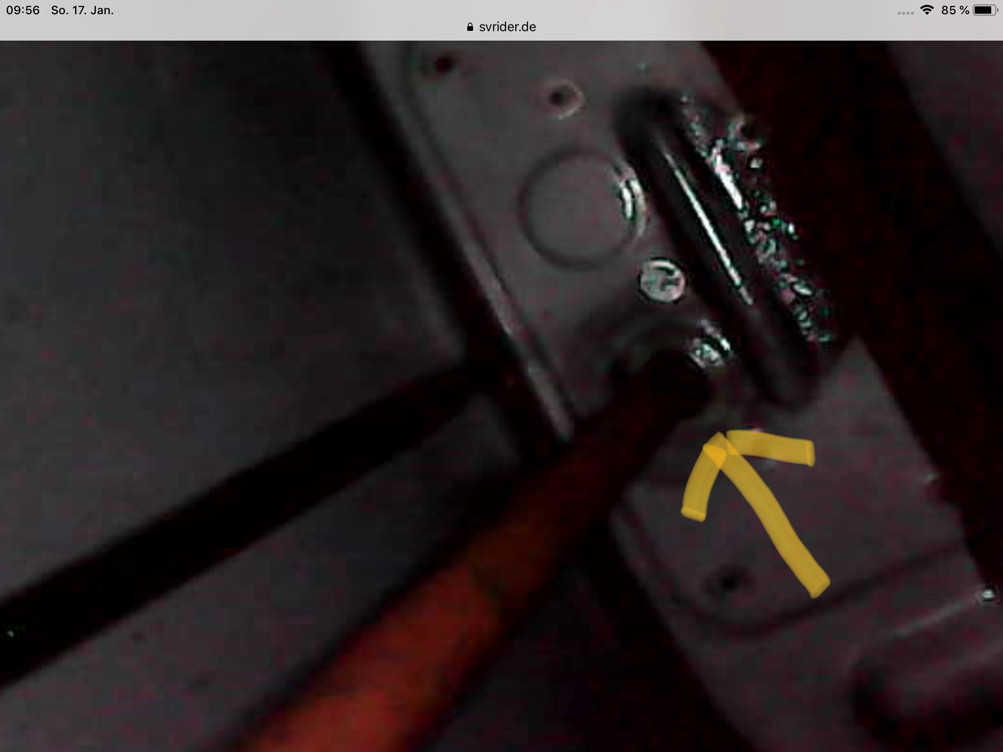

Noch eine Frage zum tank, der ablassschlauch geht ja meines Wissens durch den tank und es tropft am unteren ende vom tank an diesem Nippel der raus steht darüber kommt dann der ablassschlauch und der geht an dem kupplungsdeckel runter Den meine ich, also meines Wissens nach geht das Rohr oberhalb durch den tank daher meine Frage wieso es tropft obwohl ca 3-4 liter sprit nur drinnen waren und wenn ich den tank nach oben gehoben hab tropfte es stärker.

Hallo Alex,Lx420 hat geschrieben: ↑16.01.2021 21:47Noch eine Frage zum tank, der ablassschlauch geht ja meines Wissens durch den tank und es tropft am unteren ende vom tank an diesem Nippel der raus steht darüber kommt dann der ablassschlauch und der geht an dem kupplungsdeckel runter.
tropft es aus den Röhrchen oder um das Röhrchen. Wenn es um das Röhrchen tropft kommt es durch die Entfernung des Rostes im Tank. Hier würde ich das Kupferröhrchen um den Tank verlöten oder mit Kaltmetall arbeiten.
Kommt es aus dem Röhrchen, ist das Röhrchen innerhalb des Tank undicht und Benzin aus dem Tank läuft durch das defekte Röhrchen nach außen. Kann man einfach testen in dem man den Ablaufschlauch unten an der Kupplung verschließt und oben am geöffneten Tankdeckel in das kleine Loch Luft reinbläst. Blubbert es im Tank oder Bläschen steigen auf, ist das Röhrchen im Tank undicht.
In beiden Fällen vermute ich das Problem im unteren Bereich des Tank, wo gereinigt wurde.

check mal was Gerhard geschrieben hat. Nach dem entrosten kann der Tank / Röhrchen undicht sein. Da Benzin auch etwas Wasser enthält kann der Tank trotzdem dass er immer voll ist weiterrosten. Auch hinter den Einfüllstutzen rostet er gerne. Rostpartikel können dann Schwimmernadel sitz oder kleine Düsenbohrungen zusetzten.

Hab bei meiner Knubbel das gleiche Problem... Moped stand die letzten 4 Jahre, daher vor zwei Wochen den Tank ausgebaut und entrostet. Seitdem tropft es aus dem Überlaufschlauch. Mal über Nacht beobachtet. Der Verlust beläuft sich auf fast einen Liter in ca 12 Stunden...

Hab auch noch einen Tank bei dem das der Fall ist (soll mein Rennstreckentank werden). Eine "Reparaturmöglichkeit" ist, den Überlauf oben am Tankdeckel und auch unten am Tank den Ablauf mit Hartmetall zu verschließen. Dann muss man natürlich beim Tanken höllisch aufpassen und fahren/stehen im Regen ist auch kritisch. Tankdeckel sollte dann immer irgendwie "abgedeckt" sein.Pancakegotti hat geschrieben: ↑21.03.2021 12:35Gibts hier Neuigkeiten zum Problem mit dem Röhrchen im Tank?
