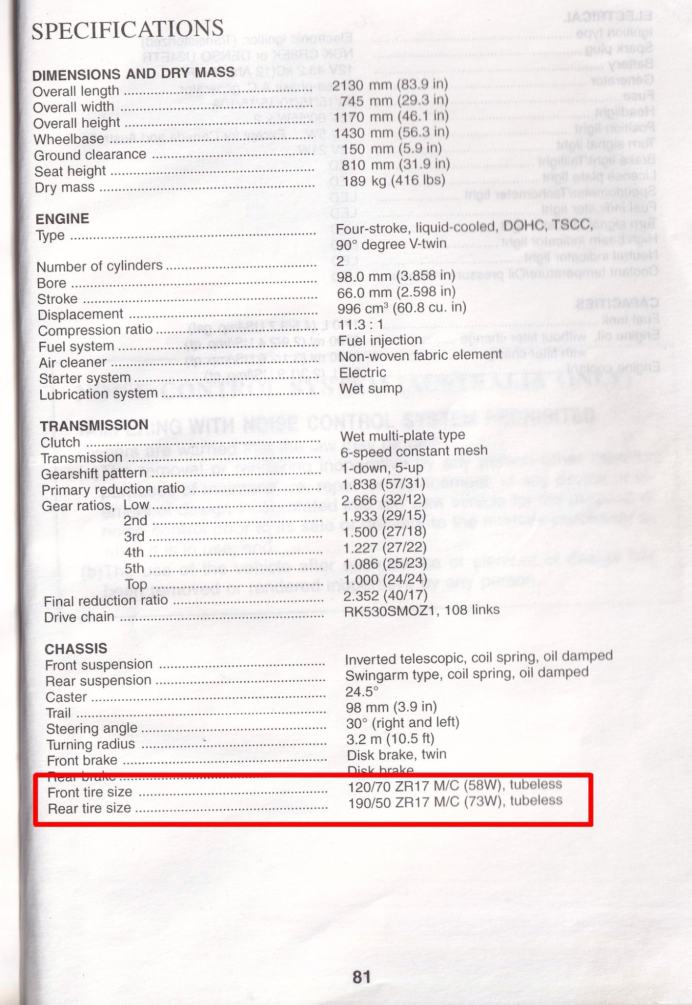

Moin zusammen. Ich denke, hier bin ich nach Recherche richtig. Im Boardbuch zu meiner K3 steht 190/50ZR17, in den Papieren seid Gedenken wohl 180/55ZR17. Ich bin betreffend dieser abweichenden Angaben ein Dummerchen. Hat hier jemand die richtige Antwort, warum diese Abweichung so sein soll? Japan, Canada, USA, good old Europe vielleicht?
Danke Euch.

Da ist wohl eine falsche Angabe ins Handbuch gekommen.
Ich hab noch nie in der Serie eine andere Größe als 180/55 ZR 17 gesehen.

Reifen hinten 190er ?
Black Jack hat geschrieben: ↑
23.05.2021 17:36

Entscheidend ist was in der Zulassung steht. :wink: Vielleicht wurden für andere Wirtschafträume andere Größen homologiert? :) empty Mal davon abgesehen ist auch eine andere passende Reifengröße zulässig, sofern "gewisse Regeln" eingehalten werden. Nur bei TÜV/Dekra & Co. geht das nicht mehr, da sie wohl der Meinung sind alleine die Fachkompetenz gepachtet zu haben. :roll:

Hast du ne 5,5 oder ne 6 Zoll Felge hinten?
