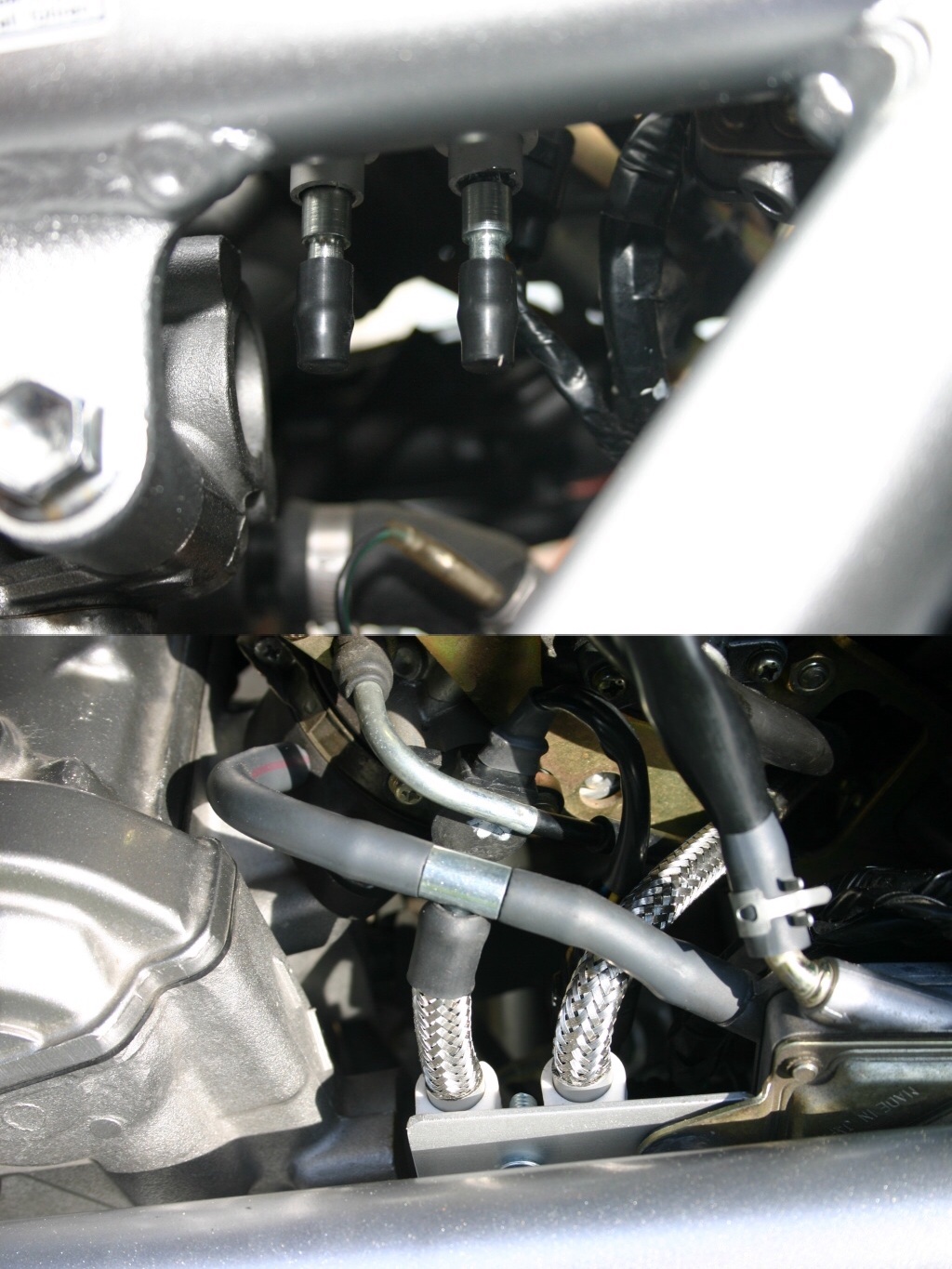

Geht natürlich auch im eingebautem Zustand. Mit hochgeklapptem Tank auf jeden Fall, vielleicht sogar ohne was zu demontieren. Wenn ich mir das auf dem Doppelbild von meinen Synchronanschlüssen anschaue sollte das gehen. Auf dem oberen Bild hinter dem rechten Anschluss ist der Stecker. Aber im unteren Bild sieht man auch, dass das Kabel was vom Sensor im Bogen nach unten geht schon recht gespannt ist und sich nicht viel nach unten ziehen lässt.
Re: Knubbel ruckelt leicht
Danke für das schöne Bild. Und sehr schön gelöst mit den synchronsnschüssen
