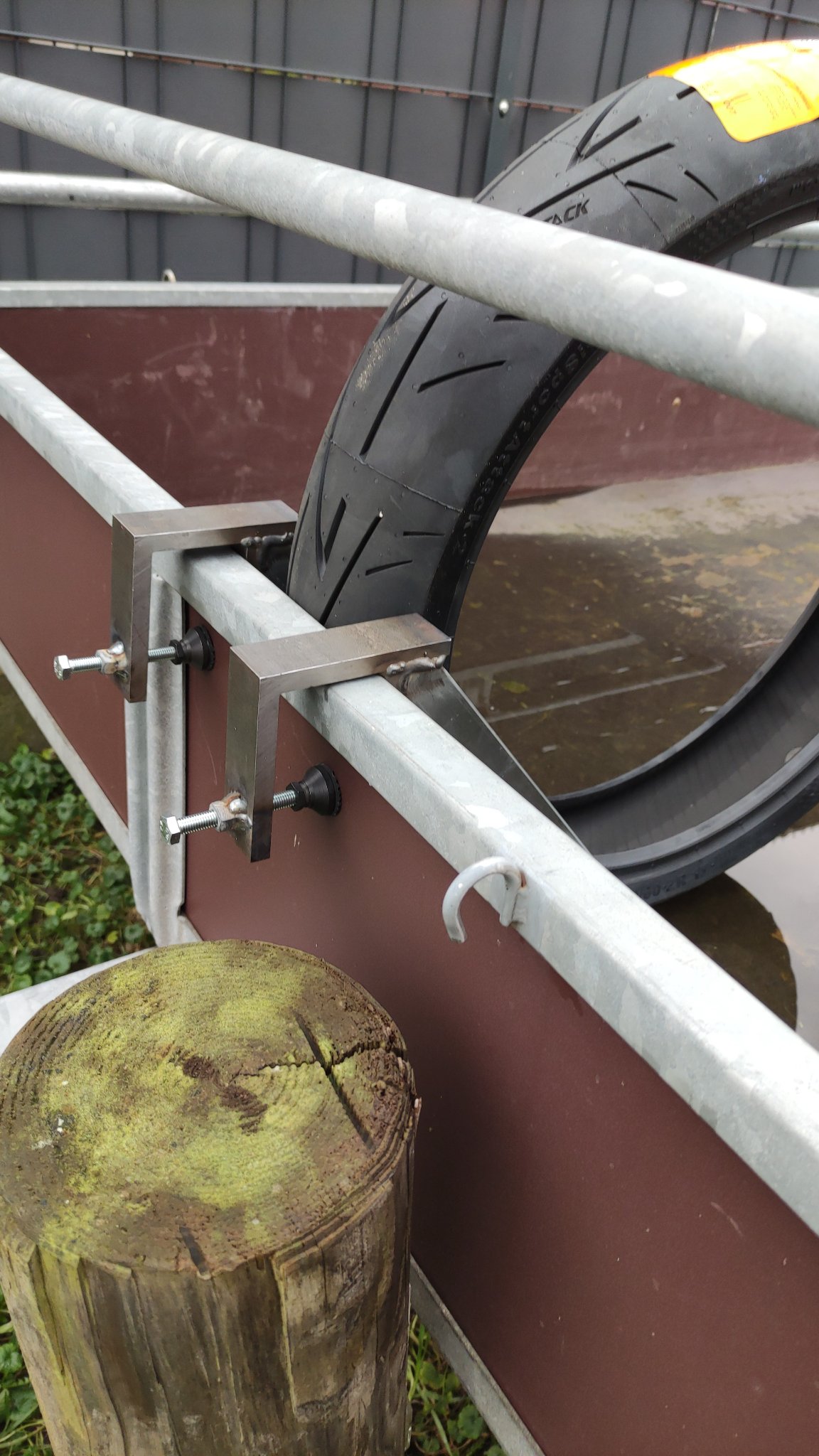

Ich habe mir für meinen Anhänger abnehmbare frontstützen gebaut die man ohne schrauben etc dran bauen kann und auch für jede Reifengröße geeignet sind. Hat nix gekostet und hält das Vorderrad gerade und fest, mit 2 spanngurten, 1 vorne 1 hinten ists auch getan dann

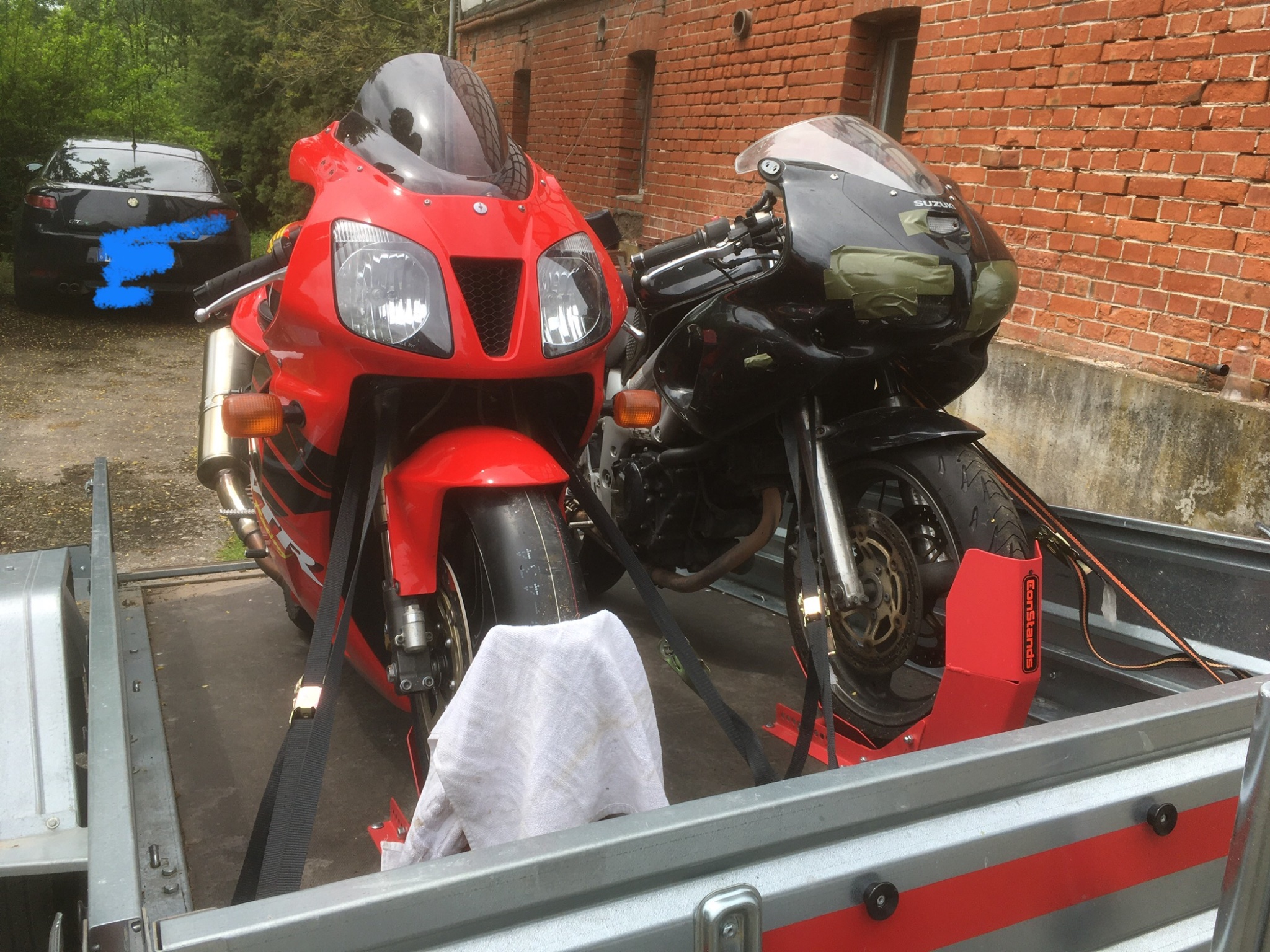

Bei mir sah das letztes Mal mit der SV und der SP-1 so aus:
Mit der Raptor ist etwas weniger Platz. Muss ich mal schauen, ob ich wenn ich die beiden weiter nach vorne und näher an den Rand stelle die SV oder die VFR noch hinten in die Mitte stellen kann, damit ich dann auch ein Regenmoped habe. Wird bei nur 1,65mx2,95m Ladefläche wahrscheinlich knapp. Aber Euer Tetrisspiel macht mir Hoffnung.
Re: Transportsicherung
Vom Platz her passt das bestimmt (zur Not rückwärts) , aber das Verzurren wird vermutlich eine Herausforderung.
Ich nehme immer gerne (auf Anhänger und im Transporter) die Wippen, die auf Gummifüßen stehen. Braucht man nicht fest schrauben und ist damit flexibel in der Aufstellung. Gerade bei zwei Motorrädern mit Rohrlenkern und keinen Stummeln muss man da oft etwas variieren, damit man sich nicht in die Quere kommt. Ein Ständer 15cm weiter nach hinten und es passt problemlos.
