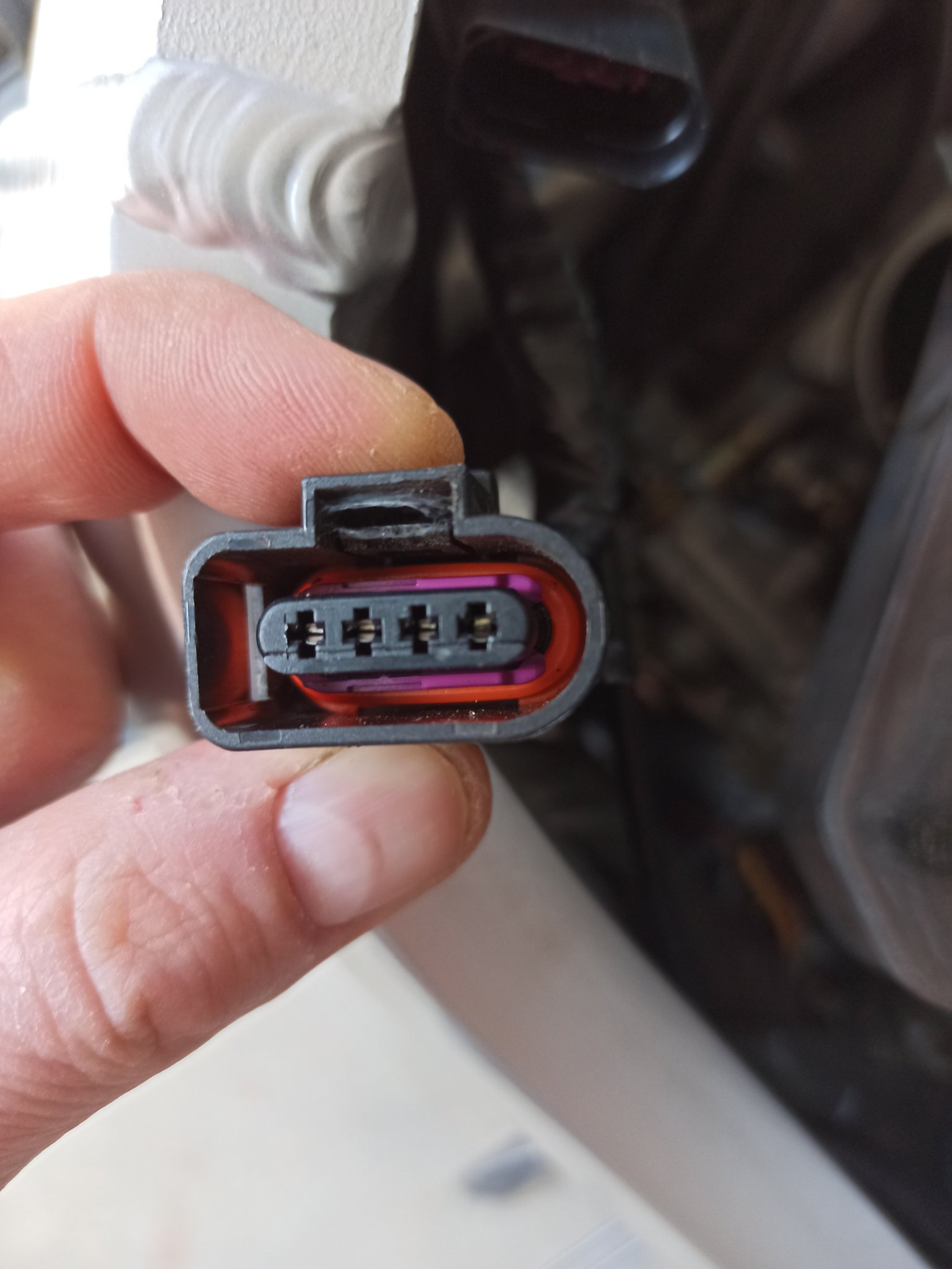

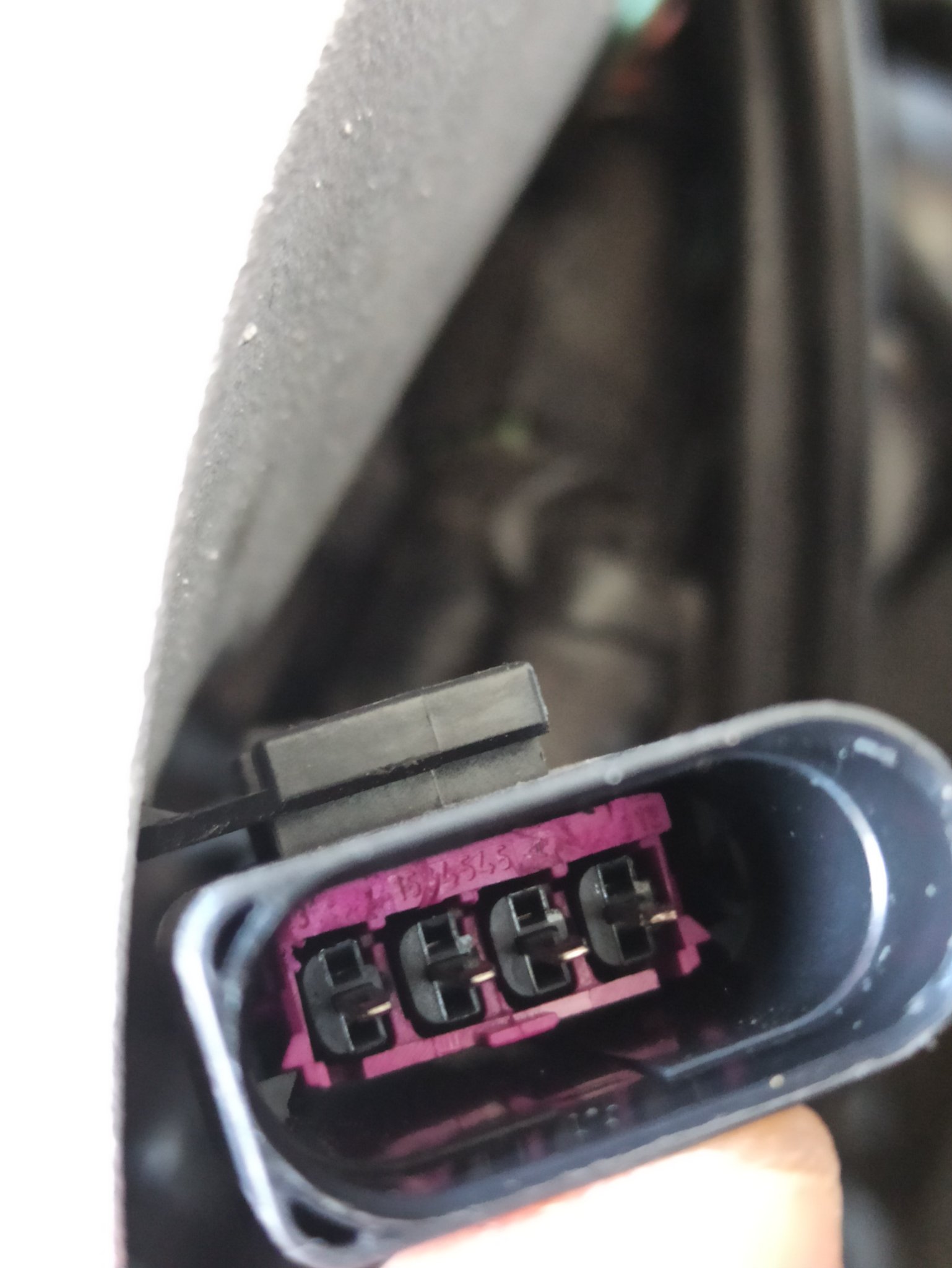

Moin zusammen und vielen Dank für die Hilfe. Nach aufwendiger Fehlersuche ist dieser nun gefunden. Einer der Vorbesitzer hat einen zusätzlichen Stecker eingebaut, zumindest sieht es nicht wirklich nach OEM aus. Und einer der Pins/ Kabel waren nicht richtig fest und damit war der Kontakt wackelig. Jetzt wackelt da gar nichts mehr. Blinker und co. funktionieren und wieder einwandfrei :D :D :D
