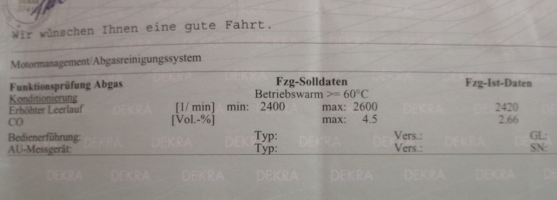

Nein, das ist die Drehzahl für die CO-Messung bei der SV 1000.
Sieh doch mal in deinem letzten HU-Bericht nach. Da ist das angegeben. Ich war dazu den letzten Messungen immer dabei und habe mich auch gewundert, daß nicht die Leerlaufdrehzahl genommen wurde. Ich sehe heute aber selbst noch mal nach und mach einen Screenshot.
Meine SV hat Zubehör-Enddämpfer ohne Katalysatoren. Vielleicht liegt der CO-Wert daher etwas höher als mit den serienmäßigen Dämpfern. Das ist aber egal, weil ja 4,5 Prozent erlaubt sind.

Ich habe das jetzt noch mal überprüft. Der von mir angegebene Drehzahlwert für die Messung war etwas zu hoch.
Gemessen werden soll zwischen 2.400 und 2.600 Upm. Erlaubt sind bei dieser Drehzahl 4,5 Prozent CO. Diese Angaben holt der Prüfer aus seinem Computer bzw. die werden angegeben, wenn er die Fahrzeugdaten eingibt.
Ich war mit meiner SUZUKI SV 1000 S bisher bei der DEKRA und beim TÜV. Es wurde immer so gemessen und nie bei Leerlaufdrehzahl.
Bei der letzten HU hatte ich 2,66 Prozent CO bei 2.420 Upm. Siehe Screenshot.
