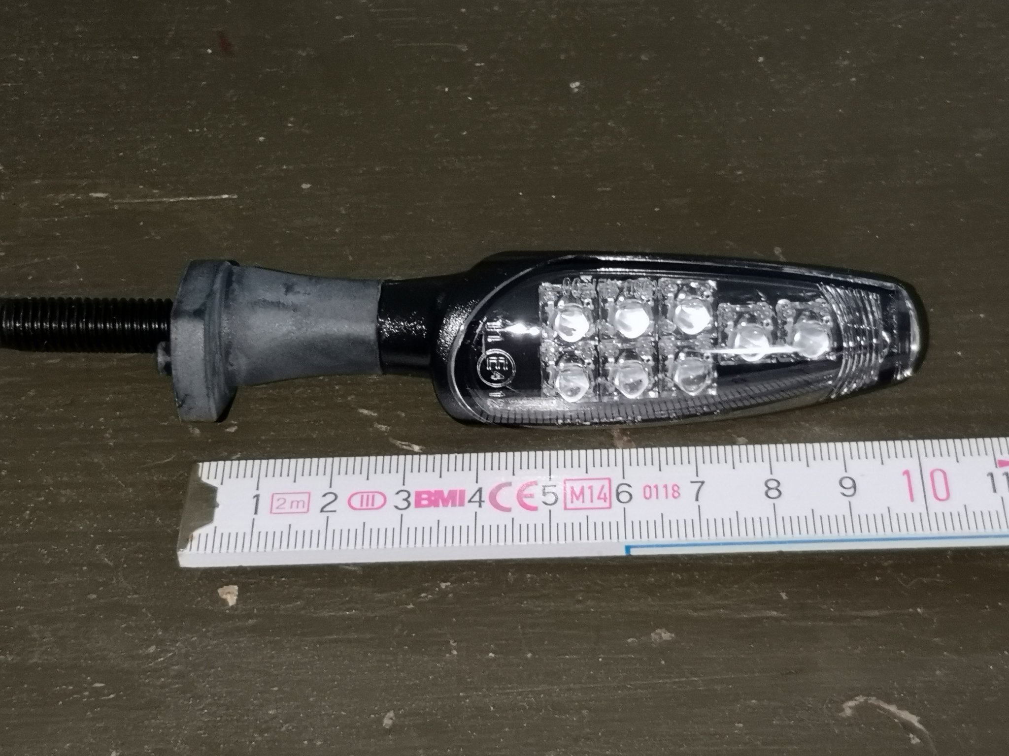

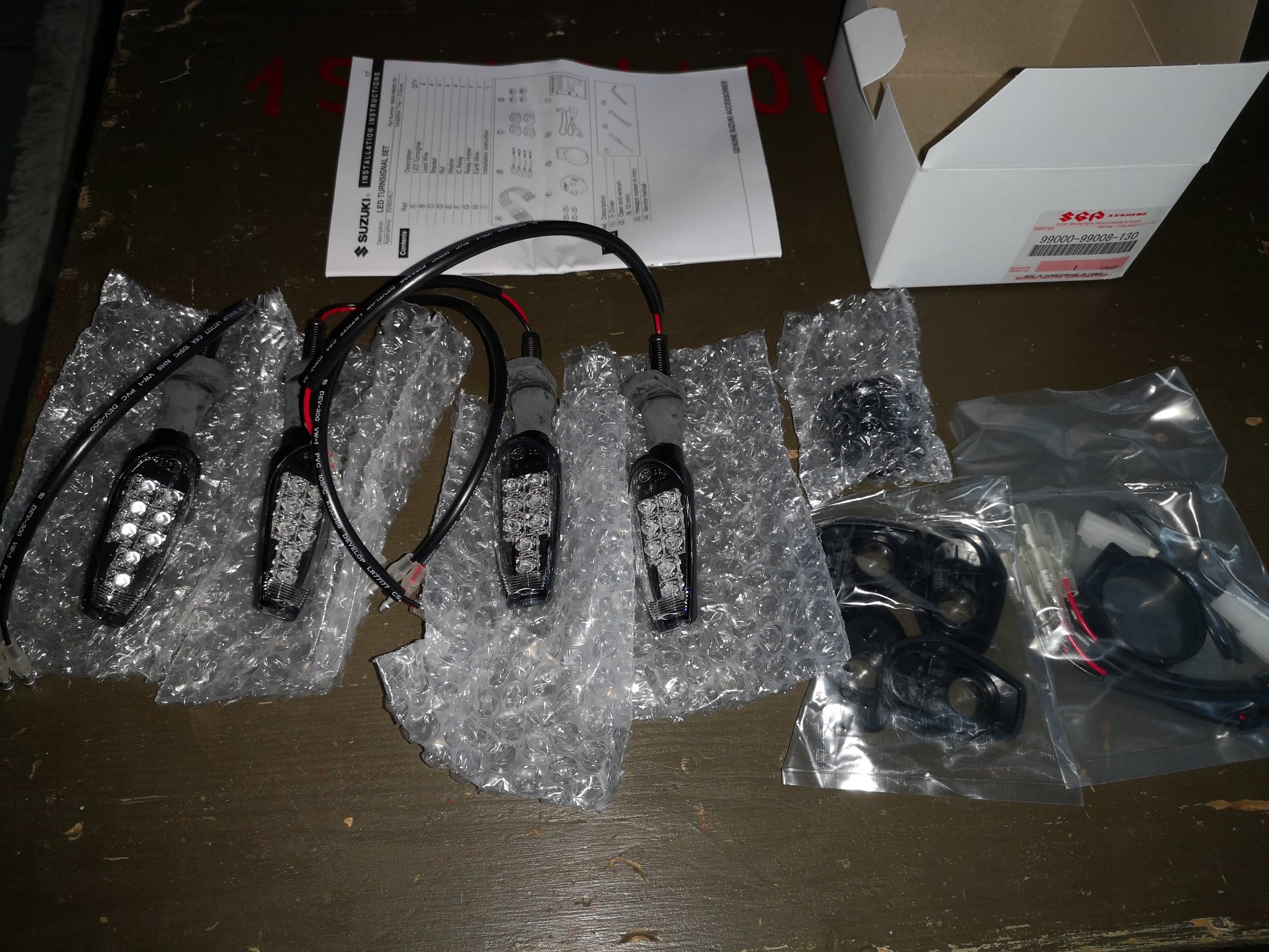

So, da sind sie nun, die LED Blinker aus dem original Suzuki Zubehör für die SV 16-.
Teile Nummer 99000—99008—130
Ist alles dabei, die Blinker, Relais, Montagematerial inkl. Adapterkabel.
Irgendwie kam mir die Form der Blinker bekannt vor, und tatsächlich, steht KOSO drauf. : :lol:
KOSO KL1-06 und das sind die KOSO Z1!
Das Relais sieht auch aus wie das von Koso, ist aber komplett schwarz, steht nix drauf.
Vom Preis her würde ich sagen, dass man etwa 20-30 Euro drauf zahlt, weils von Suzuki als Komplettpaket kommt, mit ausführlicher Montageanleitung.
Aber man hätte das auch so in einem der bekannten Shops kriegen können, evtl mit Rabatt sogar noch deutlich günstiger. :roll:

Der Gummifuß ist anders als bei den Universalblinkern, die Aufnahme für die dazugehörigen Adapterplatten, welche aber immerhin relativ stabil aussehen. Aber ansonsten... Ja. :roll:

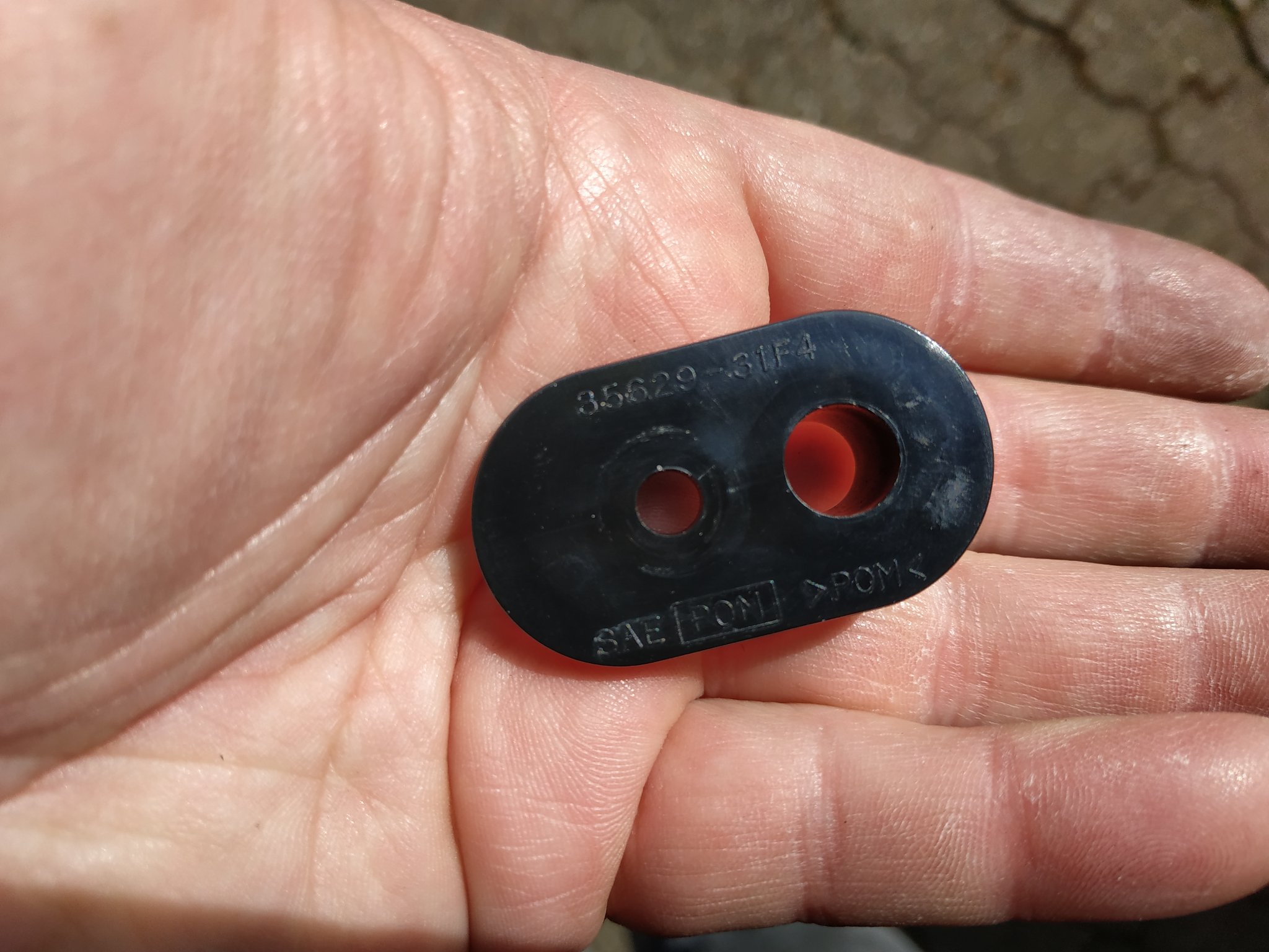

Das sind die Plättchen, die man braucht, wenn man z.b. den Highsider Kennzeichenhalter mit den Aufnahmen für original Blinker hat. Sind eigentlich die für vorne...
Kostet das Paar bei Suzuki knapp 4 Euro.
Hab ich nicht drüber nachgedacht, die gleich mitzubestellen. Müssen halt wieder Unterlegscheiben drunter...

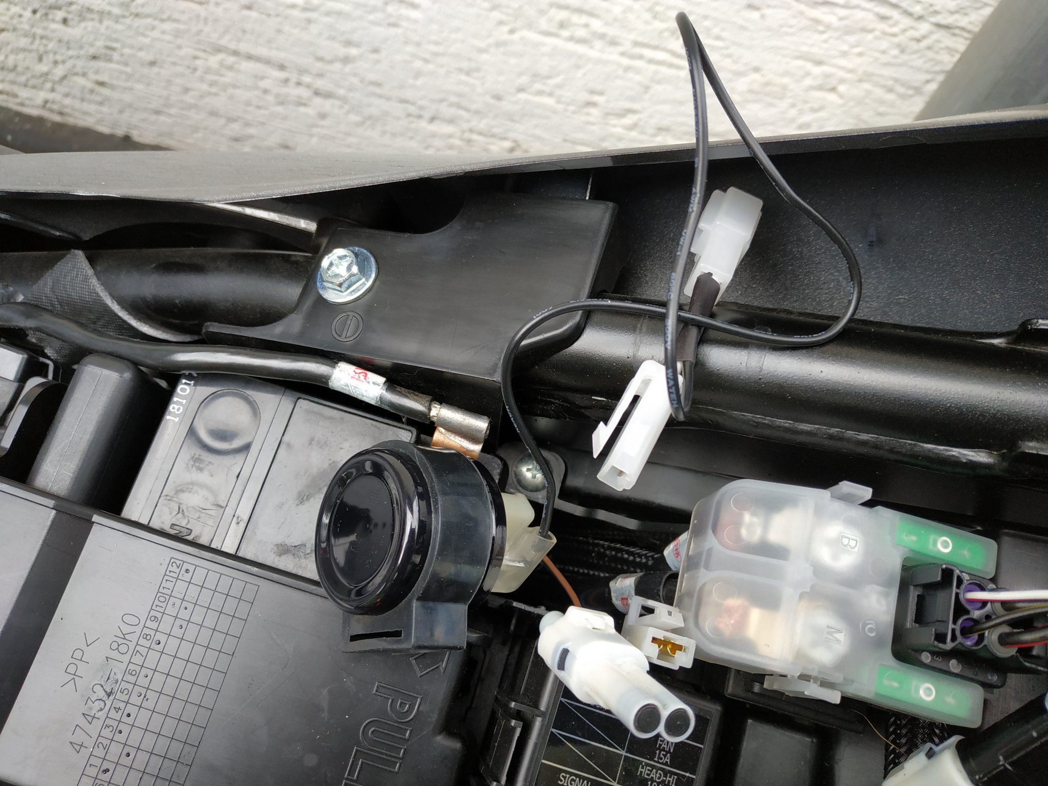

Das Relais ist wirklich Plug&play, Stecker vom alten abziehen, auf das neue drauf stecken. Fast fertig...
Das neue Relais hat noch einen Masse Pin, das beiliegende Massekabel wird an einer Steckverbindung seitlich unter der Rahmenabdeckung/Tank zwischen gesteckt. Ist ein bisschen fummelig, und das Kabel hätte etwas länger sein können. Alles andere war ein Kinderspiel. :wink:
