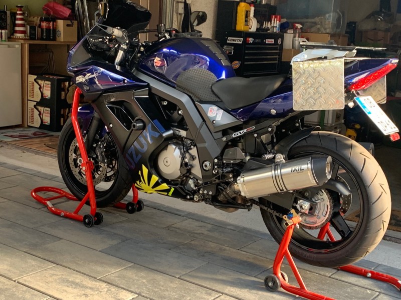

Hab den Lenkkopf- und Heckständer von Rennsport Reisinger aus Rheinberg/NRW.
Bisher nie Probleme gehabt, auch nicht beim Ausbau der Räder und Gabelholme.

Danke für die zahlreichen Vorschläge. Und Mann, ist das ne saubere SV und Garage von Yogi61 8O
Front- und Heckständer habe ich, auch in rot. Ich muss mal versuchen rauszufinden von welchem Hersteller und ob es den Aufsatz für den Lenkkopf separat gibt, also das Gestänge zwischen eigentlichem Heber und dem Lenkkopf. Weiß da jemand was?
