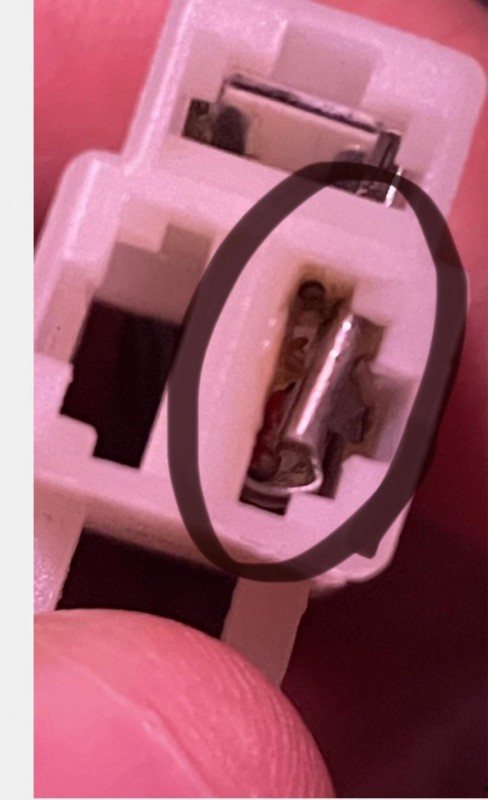

So sah der Regler nach dem defekt aus. Der Anschluss hat sich auch richtig zur Seite gedrückt und war glaube nicht mehr richtig dran.

Da würde ich auf unsachgemäßes stecken tippen, vielleicht weil die Arretierung auf der falschen Seite ist. Der ist ja verbogen, sollte eigentlich so aussehen.

Stimmt, das ist mir nicht aufgefallen. Mir ist nur beim ersten mal aufstecken aufgefallen dass es etwas schwergängig reinging. Habe mir dabei nichts gedacht, dachte einfach nur, dass das Plastik drumherum billig produziert wurde.

Ja, ein verbogener Kontakt wird den Strom sicherlich etwas schlechter führen und könnte sich dadurch erwärmen. Das könnte die Ursache sein.
