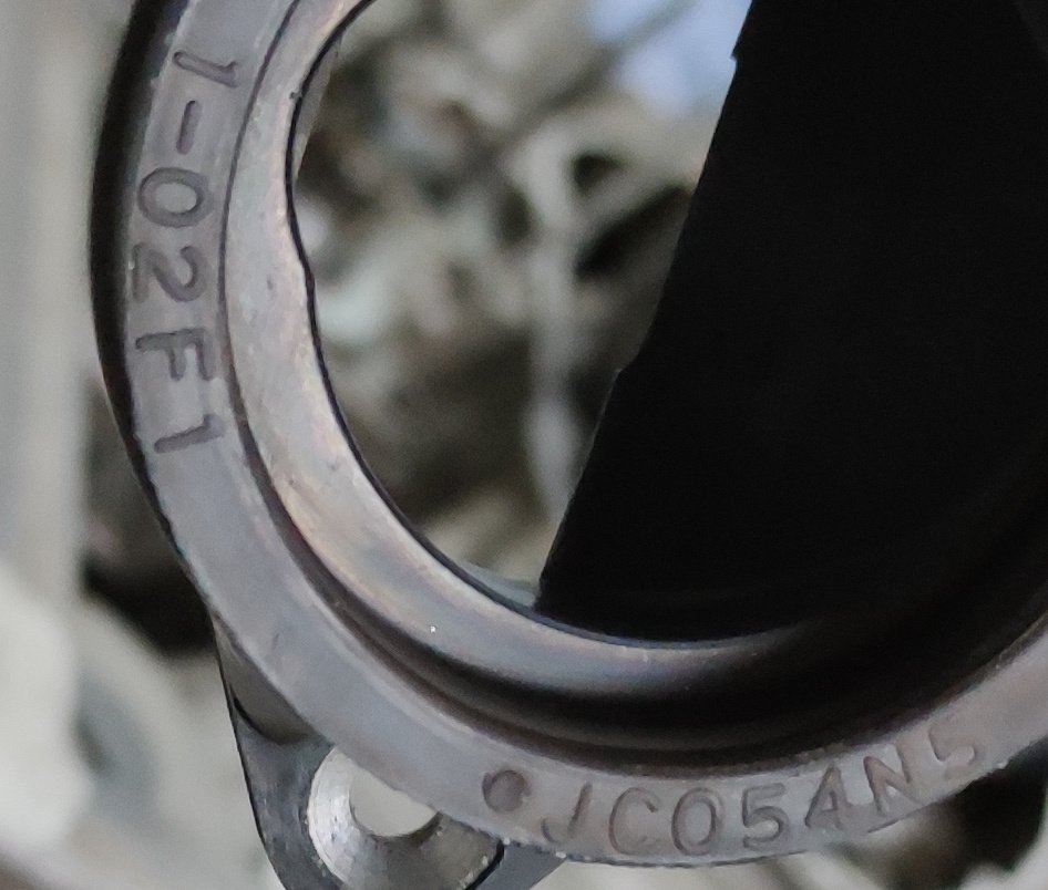

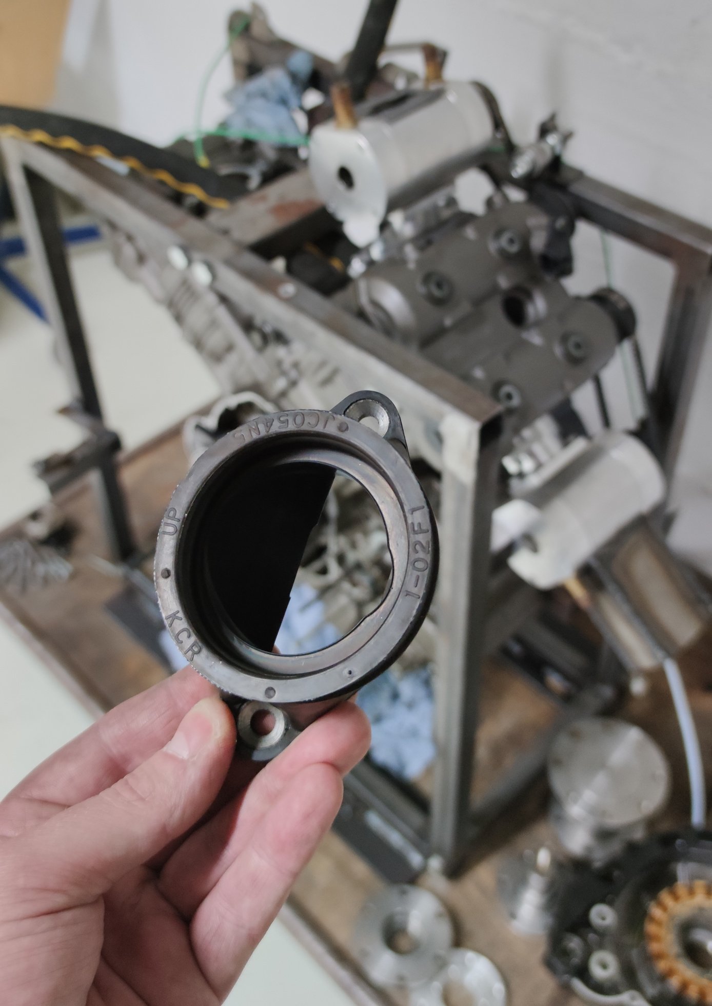

Ich würde gerne Euer Schwarmwissen anzapfen und das Forum um diese Information erweitern. Was ist das für ein Ansaugstutzen? Es ist ziemlich sicher ein Serienteil und hat eine scharfkantige Blende mit eingegossen. Wird im Prinzip wie eine Leistungs-Drossel laufen.
Die Herkunft ist unbekannt, da es von einem Versuchsmotor stammt, an dem sich DL/TL/SV1000 Teile finden. Ich habe dieses Teil noch nicht gekannt und komme mit der Nummer darauf auch nicht weiter.
Wer kennt den Ansaugstutzen?

Hallo Knubbler . Für mich sehen die Stutzen so aus , wie ich sie von der GSX R 750 Baujahr 98 / 99 für die 100 PS Version in Erinnerung habe ( offen angeblich 135 PS ) . Die hatten auch nen ziemlich großen Ansaugquerschnitt , ich meine 46 mm im Durchmesser . Kann mich auch irren , ist ja ein paar Jahre her ; ich bin die Mopeds gefahren als sie aktuell waren .

Das heißt, die Einengung ist zur Leistungsreduzierung auf 98 Pferdchen ??!!
Re: Was für ein 1000er Ansaugstutzen ist das?
Ja genau, das funktioniert so wie die Alpha Technik Drosselblenden. Bei einem Rohr, wie dem Einlass ist wirklich sehr komplex voraussagen, wie viel Luft maximal durch gehen kann. Eine Blende macht das ganze recht einfach den Durchfluss zu bestimmen, deshalb wird das als Drossel verwendet.
