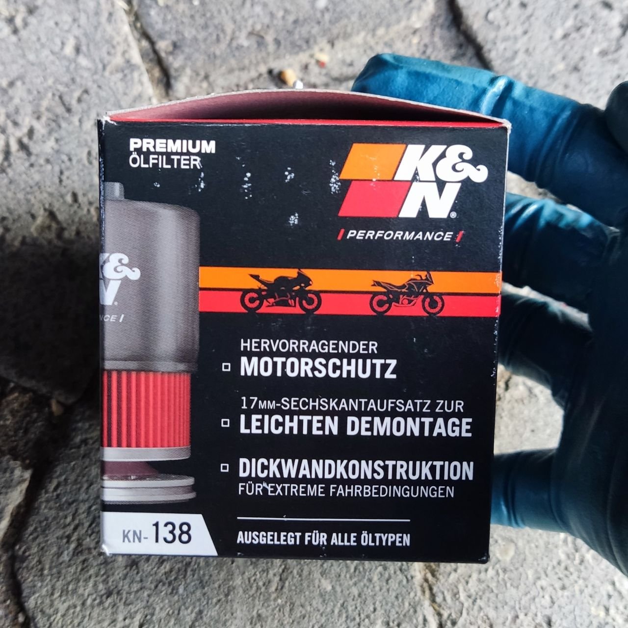

Dann stand ja noch ein Ölwechsel an. Von der Laufleistung des Öls eigentlich nicht nötig. Ich hatte im ersten Post ja erwähnt, dass seit dem letzten Ölwechsel in 2018 die SV lediglich 54km bewegt worden war. Doch nichtsdestotrotz sollte es daran jetzt nicht scheitern, dass die SV einfach technisch 1A da steht. Da ich ihr auch noch eine Motorspülung mit "Liqui Moly Engine Flush" spendierte, musste ein Ölwechsel sowieso durchgeführt werden. Als ich dann das "alte" Öl abgelassen hatte, kam trotz Motorspülung ein sehr sauberes Öl heraus. Also kaum bis keine Ablagerungen. So soll das sein :mrgreen:
Beim Ölfilter habe ich zum K&N Filter gegriffen. Der war beim Kauf einfach im Angebot und hat praktischerweise auch noch den 17mm Sechskantaufsatz zur einfacheren De- und Montage.
Nachdem das alte Öl draußen und der neue Filter montiert war, kam das frische Öl rein. Motor kurz laufen gelassen, damit sich das Öl verteilt, anschließend das Öl zusammen laufen lassen um dann auf den Sollölstand aufzufüllen :top:
