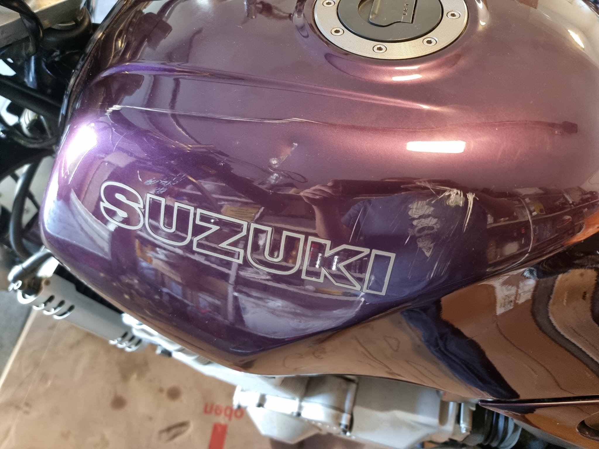

das kann durch aus sein die Farbe ist original Suzuki right Purpel (1TU)
Es ist das Lila der GSX-R 600 alstare und bei der GSX600F aus den 90er mit dem Gelb-Türkis-Lila Dekor hatte das Dekor und die Felgen die Farbe.
Ich wollte gerne das Deep Purpel (1HU) für die SV haben aber das gab es nur bei RH-Lacke, relativ teuer und nur als Lack für die Lackierpistole. da ich nicht alles in einem Durchgang lackiert habe wäre das nicht praktikabel gewesen.

Die Flacheisen? Ja so ein bisschen in die Richtung geht der Lack, Ich wollte früher immer einen Polo 2F in der Genesis edition haben. die Farbe hatte ich mir zuerst gekauft aber das war auf den SV-teilen zu sehr Aubergine-farbig. Bei erstenmal als ich die SV Lackiert habe hatte ich schon über Lila nachgedacht. Wie das Right Purple wirkt ist ganz vom Licht und vom Blickwinkel abhängig.
Ich hab noch Ventilkappen Lackiert, Lackschutzfolie geplottet, die kam am Heck und am Tank unter die Sitzbank.
hier mit dem Halter für das Thermometer.
Da die meisten Lenkerenden nicht für Alulenker gedacht sind baue ich sie immer selber um, Original Gummi und Bundmutter ab die sind zu dick, eine normale Mutter und ein Stück Silikonschlauch mit 12mm Auzßendurchmesser auf die richtige länge geschnitten und mittig im 45° winkel geteilt.
es gab noch einen passenden Schlüsselanhänger und aus 3mm Moosgummi schnell neue Dichtungen für die Spielfüße geschnitten.
Gerade hab ich die erste Probefahrt gemacht, dabei hab ich Sie 3mal beim Anfahren abgewürgt bis ich den Kupplungszug richtig eingestellt hatte.
Der linke Spiegel ist noch etwas Tiefer als der rechte, da muss ich morgen nochmal dran, den Lenker etwas weiter nach hinten, den Brems- und Kupplungshebel dafür etwas weiter nach unten drehen.
