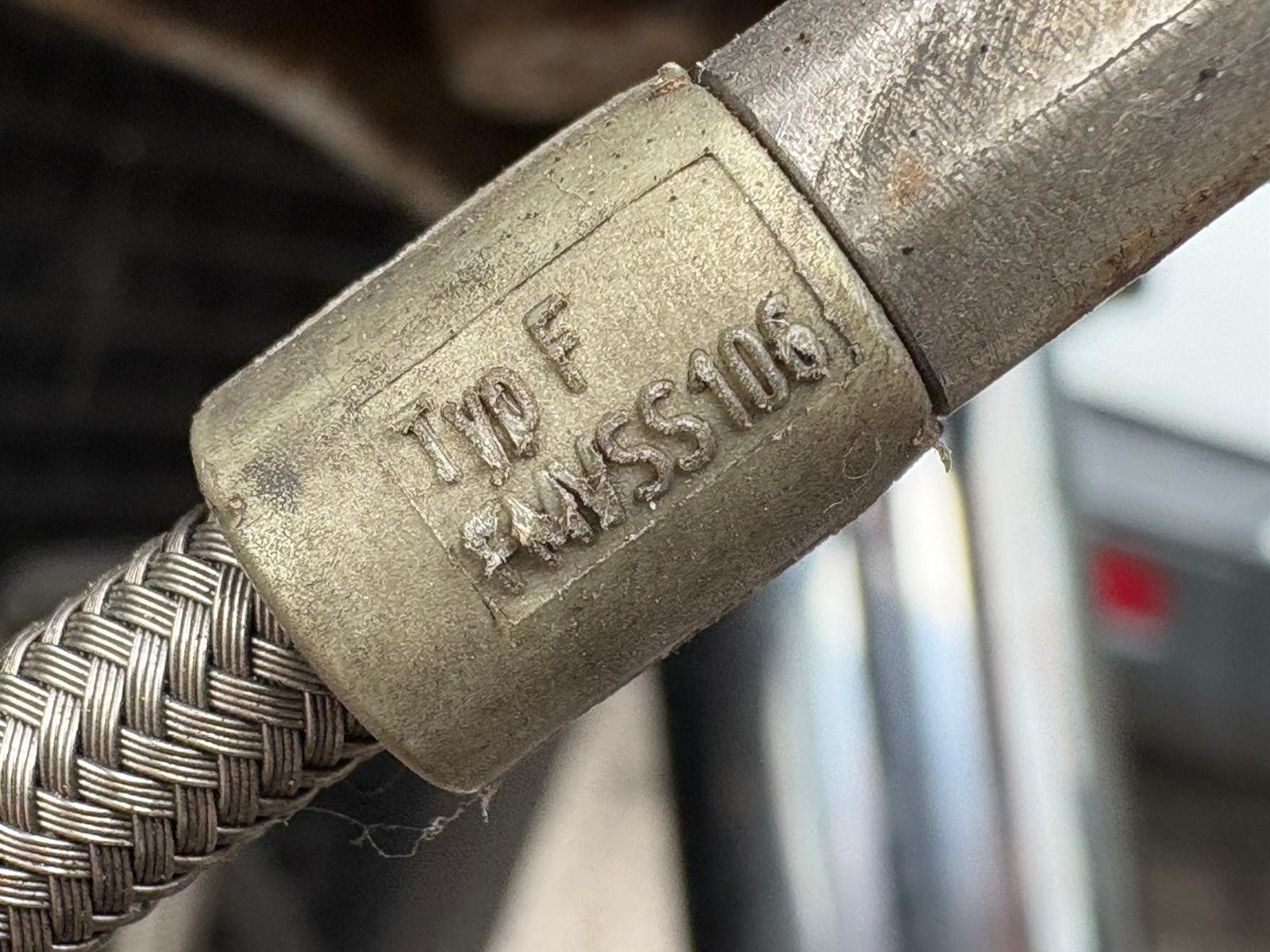

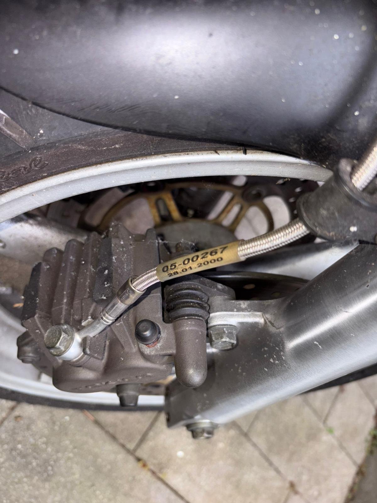

Hallo in die Runde,
habe aktuell das Problem, dass die Prüfer meine Stahlflex Bremsleitungen beanstanden. Diese scheinen aber schon sehr lange drauf zu sein, ich finde nirgends eine KBA Nummer und es steht ein datum aus dem Jahr 2000 drauf. Ich habe das ganze Netz zu den vorhandenen Nummern durchsucht und konnte nichts finden. Weiß jemand, woher ich dafür eine ABE her bekommen kann?
Grüße Roman

So ging es mir auch mal. Ich habe mir dann einfach einen Satz neue Stahlflex-Bremsleitungen bei PROBRAKE gekauft. Und mit 25 Jahre alten Bremsleitungen würde ich sowieso nicht so gerne rumfahren.

Ist aber ein Teilegutachten, da musst du die Leitungen eintragen lassen und zum Amt musst du auch noch. Beides ist mit Kosten verbunden, da würde ich erst mal schauen was neue mit ABE kosten.
Übrigens in dem Teilegutachten steht PTFE also Teflon also noch haltbar und nicht porös.
