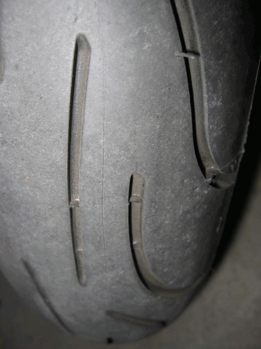

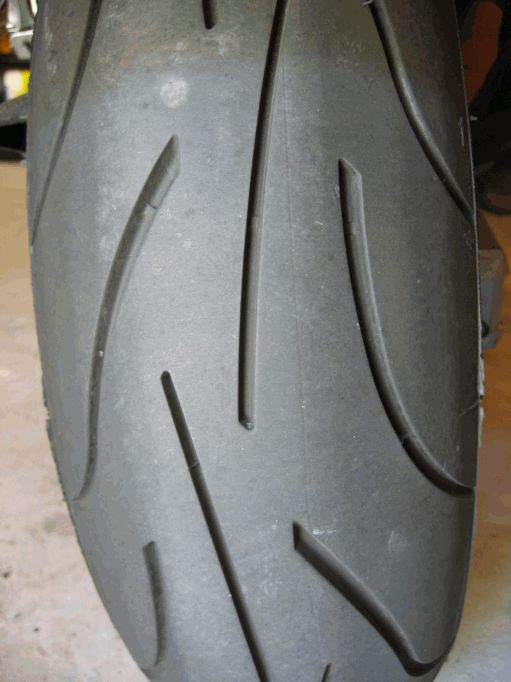

Habe vorgestern ne Grübelfrage gestellt bekommen:
Warum hat nen ca. 1000 km alter PilotPower außer dem Profil noch ne zusätliche Rille bekommen? :?:
Und warum haben sowohl der Vorder- als auch der Hinterreifen so nen "Zusatzmuster"?
Hmmm, schleifende Fahrzeugteile konnte ich bei der ersten Sichkontrolle definitiv ausschließen. :mmh:
Die Lösung verrät Michelin: Es ist eine dünner Streifen einer anderen Gummimischung einvulkanisiert, um statische Elektrizität abzuleiten. :idea:
http://www.michelin.de/de/front/affich. ... 04034#text
Vorderreifen mit "Zusatzrille"
PiPo am Hinterrad mit "zusätlichem Reifenstreifen"

Nee, auch der normale PiPo ist ne Silica-Mischung (erheblich verbesserte Nasshaftung als nen Standartgummi) und hat deswegen diesen Rußgummistreifen von Michelin bekommen.
Außerdem fahre ich meine Lieblingsknubbel ja nicht selber - sie ist nur mein "Pflegekind". Und da war die Fahrerin sehr verunsichert, ob die Reifen sich nun plötzlich auflösen, oder was das ist ...
