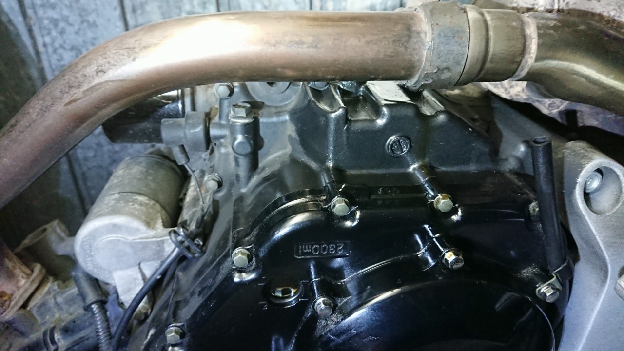

Derzeit tropft aus meiner SV täglich ca. 5-10 Tropfen Öl, leider darf ich sie wegen Bruchstrich am Kennzeichen derzeit nicht fahren, sodass sie langsam vor sich hin tropft.
Ich hab vor wenigen Wochen den Motor mit Bremsenreiniger schön sauber gemacht. Jetzt gerade sah es wie folgt aus:
Oben soweit noch trocken
Im Bereich über dem Schauglas überall ein leichter Ölfilm
Schräg unten schon deutlich mehr Öl erkennbar
Unten hängen Tropfen an der Naht der beiden Motorhälften
Zunächst dachte ich, das Leck wäre unten an der Bindenaht, aber seitlich sieht man auch, dass von weiter oben ein feiner Ölfilm runterkommt... Kennt einer die Problematik? Wo setzte ich jetzt als erstes an?
Kann mir jemand n Tipp geben?
(Verdammt, warum auch immer sind alle Bilder auf dem Kopf, allerdings nur in er Vorschau. Bei Klick dreht es sich korrekt.... Sorry dafür)
