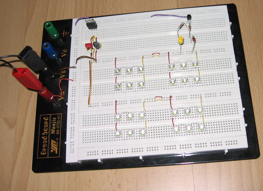

Beitrag von Dragol » 19.08.2009 22:14
Ich hab noch mal die komplette Schaltung nach dem Vorschlag von Seite 1 auf nem Steckbrett aufgebaut.
Funktioniert einwandfrei, sowohl mit 12,5 Volt als auch mit 15 Volt Versorgungsspannung.
Auch das mehrfache Brücken von NTC+ nach NTC- hat den Transistor nicht beeindrucken können, es fing halt nur die LED zu lechten an.
Schaltpunkt (Bauteiltoleranzen) lag hier bei ca. 150 Ohm als Ersatz für den NTC.

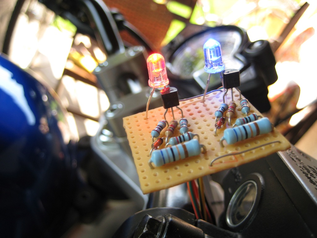

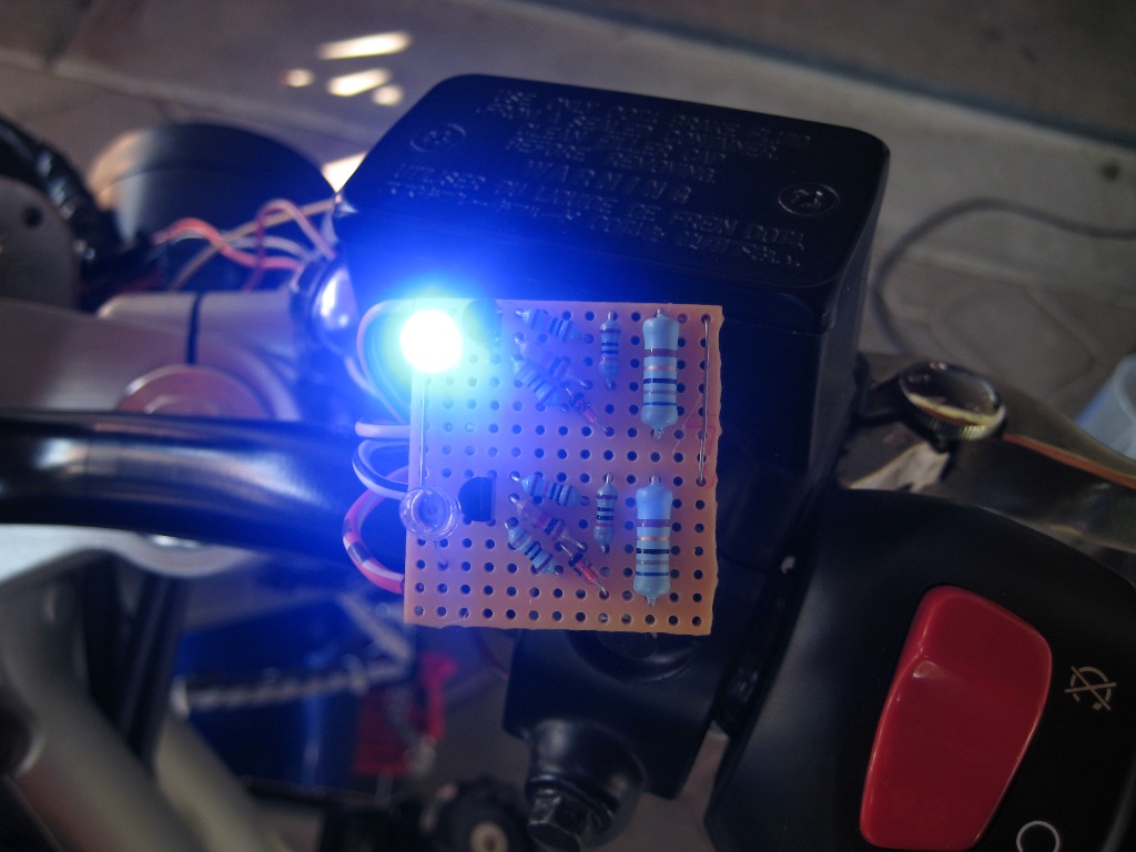

Beitrag von Meisterproper » 20.08.2009 9:47
Juhuu.... sie funktioniert.
Hattest Recht, es war kein Fehler in der Schaltung. Der Testwiderstand war einfach zu groß.
Am Moped funktionierte es sofort.
Siehe Bilder:
Der 68 Ohm Widerstand wird ganz schön heiß. Mit dem Finger kann man da nicht lange drauf bleiben :evil:
Aber ich denk das verkraftet der schon!
Auf alle Fälle danke für die Hilfe.

#81
Beitrag von Punisher » 24.08.2009 11:22
Meisterproper hat geschrieben: Der 68 Ohm Widerstand wird ganz schön heiß. Mit dem Finger kann man da nicht lange drauf bleiben :evil:
Die Hitzeentwicklung dürfte das größte Problem bei der Schaltung darstellen.
Deine LED ist aber auf den Fotos reel. hell, dürfte bei Abend-/Nachtfahrten ziemlich blenden, wenn sie sich einschaltet.
