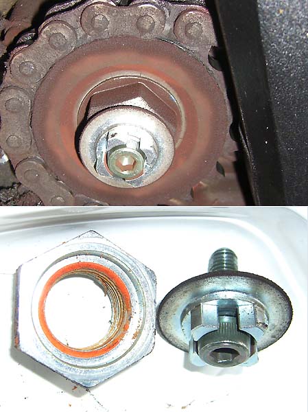

Metalhead71 hat geschrieben: irgendetwas zu beachten ?
Anzugsdrehmomente!
Metalhead71 hat geschrieben: Irgendein Blechteil was dann nicht nochmal gebogen werden kann
Gibt´s bei der 1000er nicht.
Die Ritzelmutter wird durch die Verschraubung des Tachosignalgebers gesichert.

Streßloses lösen der Ritzelmutter mittels Schlagschrauber wenn vorhanden , beim zusammenbau geb ich auf die Schraube vom Signalgeber mittelfeste Schraubensicherung - ohne hatte ich schon Folgekosten trotz korrektem Anzugsmoment :twisted:

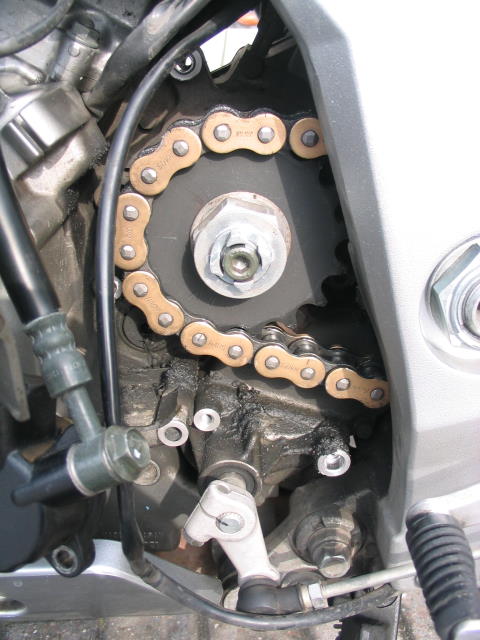

Das sollte auch gehen, vorne ist etwas eng uuups-1000er Bereich, ob es da geht weiss ich nicht. Bei der 650er hab ich das mal gemacht (2002 als ich noch ne Kette hatte). Weiss aber nicht mehr ob ich dafür nicht den Lima Deckel gelöst habe weil die Haltearme der kupplungsmechanik gestört haben, oder weil man die Kette nicht weit genug richtung vorne bekam. Ist einfach zu lange her, und ob das bei der 1000er geht :) empty
Hier sieht es recht eng aus, ob man die Kette weit genug ab bekommt um das Ritzel rauszuziehen?
http://www.svrider.de/Homepage/Bilderga ... 2b7e4c.jpg <-klick
