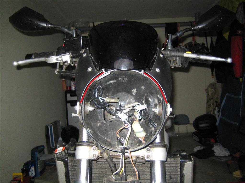

hab mal Fotos gemacht. Weiß jemand, ob das so richtig ist?!
Re: Kleine Bitte
Beitrag von Roughneck-Alpha » 08.09.2011 21:14
sieht schon ganz gut aus, musst nur von hinten mit einer Mutter kontern, da Du ja quasi durch zwei Gewinde durchgehst.
Einmal vom Lampenhalter und das andere vom Windschildhalter.
Ist das 'ne Senkschraube?
Wenn ja, auf keinen Fall nehmen, da der Kraftschluss mit einer ebenen Fläche fast nicht vorhanden ist.
Ich kann Dir gerne ein paar Edelstahlschrauben Halbrundkopf mit Innensechskant schicken, wenn Du das Porto übernimmst ;-)

die Schrauben sind ja jetzt schon rund und rostig

Beitrag von Dieter » 09.09.2011 12:57
http://www.ronayers.com/Fiche/TypeID/26 ... NG_SV650K5
und
sieht also nicht sooo schlecht aus...

Die Schrauben sollen da net rein, sind nur mal so zum "Gucken" - wundere mich über den Abstand, des Windschildhalters zum Lampenhalter, dadurch wird das Windschild beim Anziehen schief :cry:

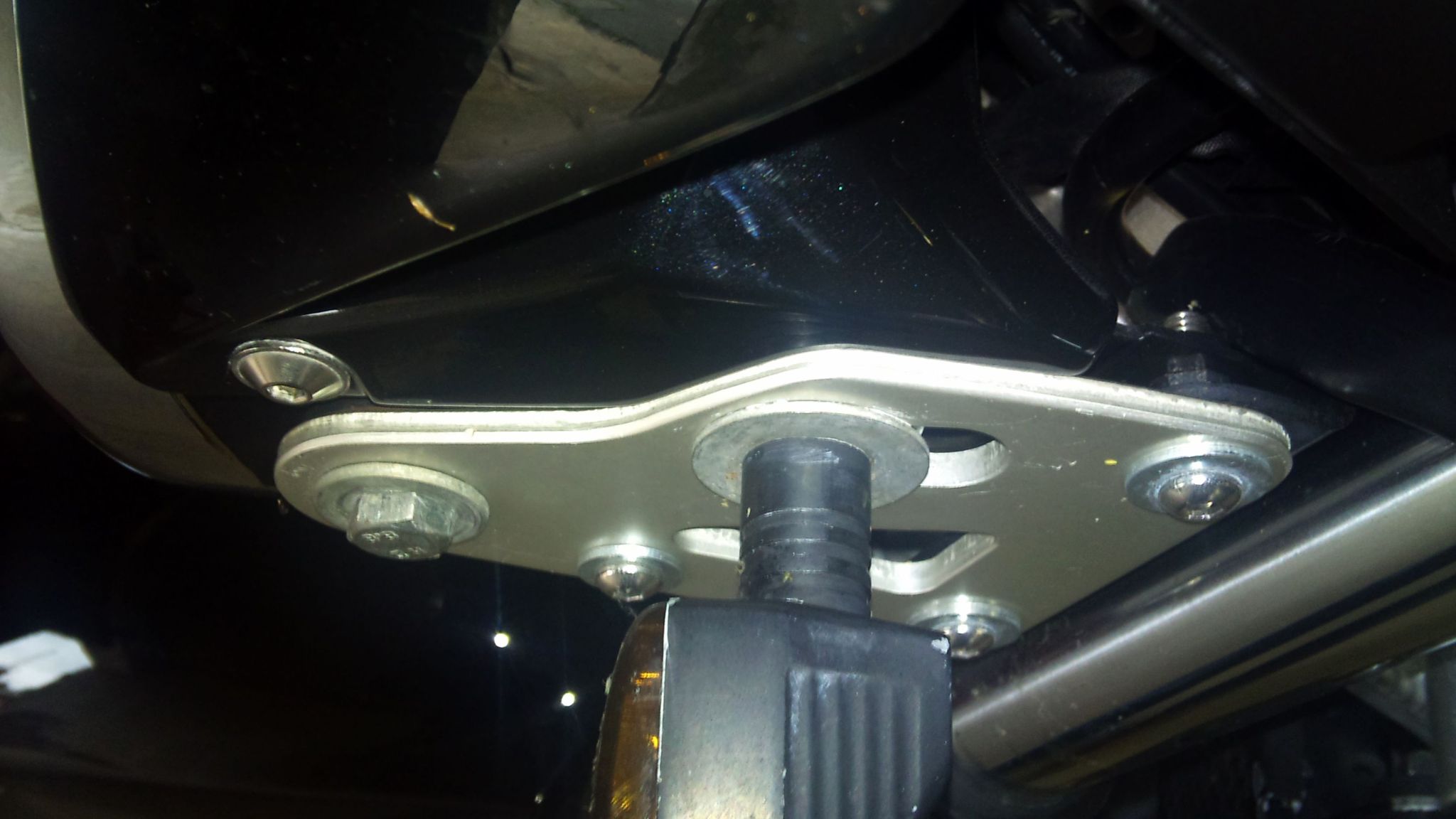

Brauche mal ein Close-Up von euch wie auf meinem 1. Bild :D

Beitrag von Roughneck-Alpha » 10.09.2011 11:34
Wenn ich dran denke und meine Handybilder mit 6MP Dir reichen, mache ich nachher eines.

Das wäre cool, ich muss sehen, ob der Maskenhalter so am Lampenhälter sitzt, dass ich mir die dementspr. Schrauben (längere) besorgen kann.

Beitrag von Roughneck-Alpha » 11.09.2011 14:39
Längere Schrauben benötigst Du auf jeden Fall.

Super ! Das sind die richtigen Fotos, vielen Dank !!! ;) bier
