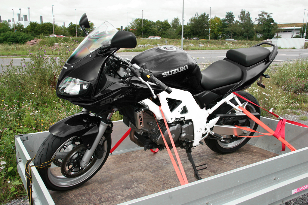

also ich hab meins damals auch auf den hänger gestellt, gang rein, auf den ständer und mit 4 oder 5 zurrgurten richtig stramm gezogen. und als alternative rampe habe ich ne bierbank genommen, klappt 1A. da muss nur jmd mit dem fuß gegen wegrutschen sichern. so würde ich zwar nicht in den urlaub fahren, aber für eine gemäßigte überführung reicht das ABSOLUT. das motorrad bewegt sich keinen mm wenn du es stramm anziehst.
PS: farbe ist gefaked, wollte nur schauen wie es so kommt und hab das original nicht mehr. aber dir geht es ja nur um den transport. wie du siehst haben wir nichtmal die großen zurrgurte genommen.... also viel spaß beim transport und vor allem dann beim fahren. und dass du bis dahin auch noch gut schläfst, vor lauter aufregung ;)
