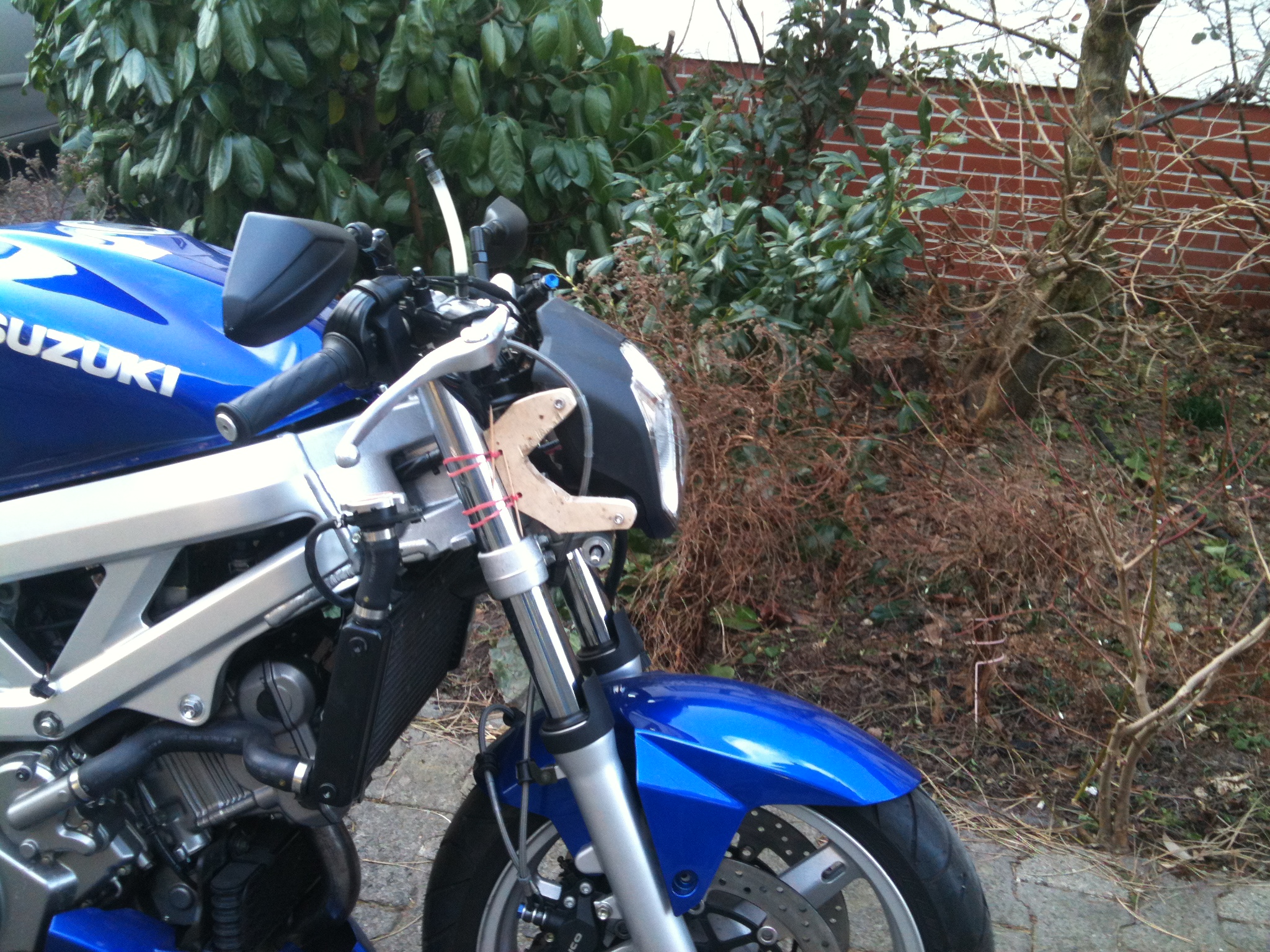

habe mir heute mal zur kontrolle dummys gebaut, um zu gucken ob ich das gleiche problem bekommenn siehe da, ich habe noch 2mm platz :D also werde ich gleich bei der konstruktion was ändern.
Was du7 machen könntest, besorge dir andere schellen die den halter weiter vor bringen. Alternativ könntest du dir aus alu so eine art z fräsen lassen welches den halter verlänger in richtung gabel.
die Form ist nur grob auf die schnelle mit der Stichsäge ausgeschnitten.. aber die Geometrie stimmt

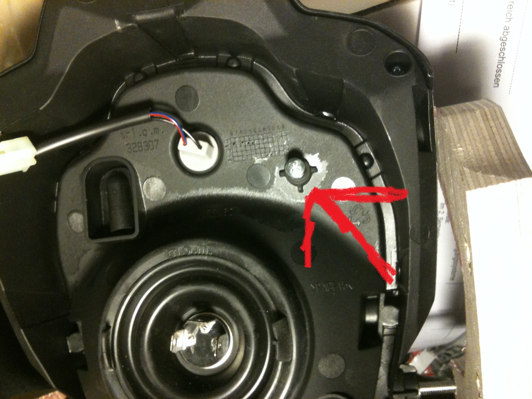

@kaisa: Ich meine die schrube auf der rückseite des scheinwerfers.
Damit lässt sich die neigung der reflektorfläche einstellen, genau wie beim auto.
