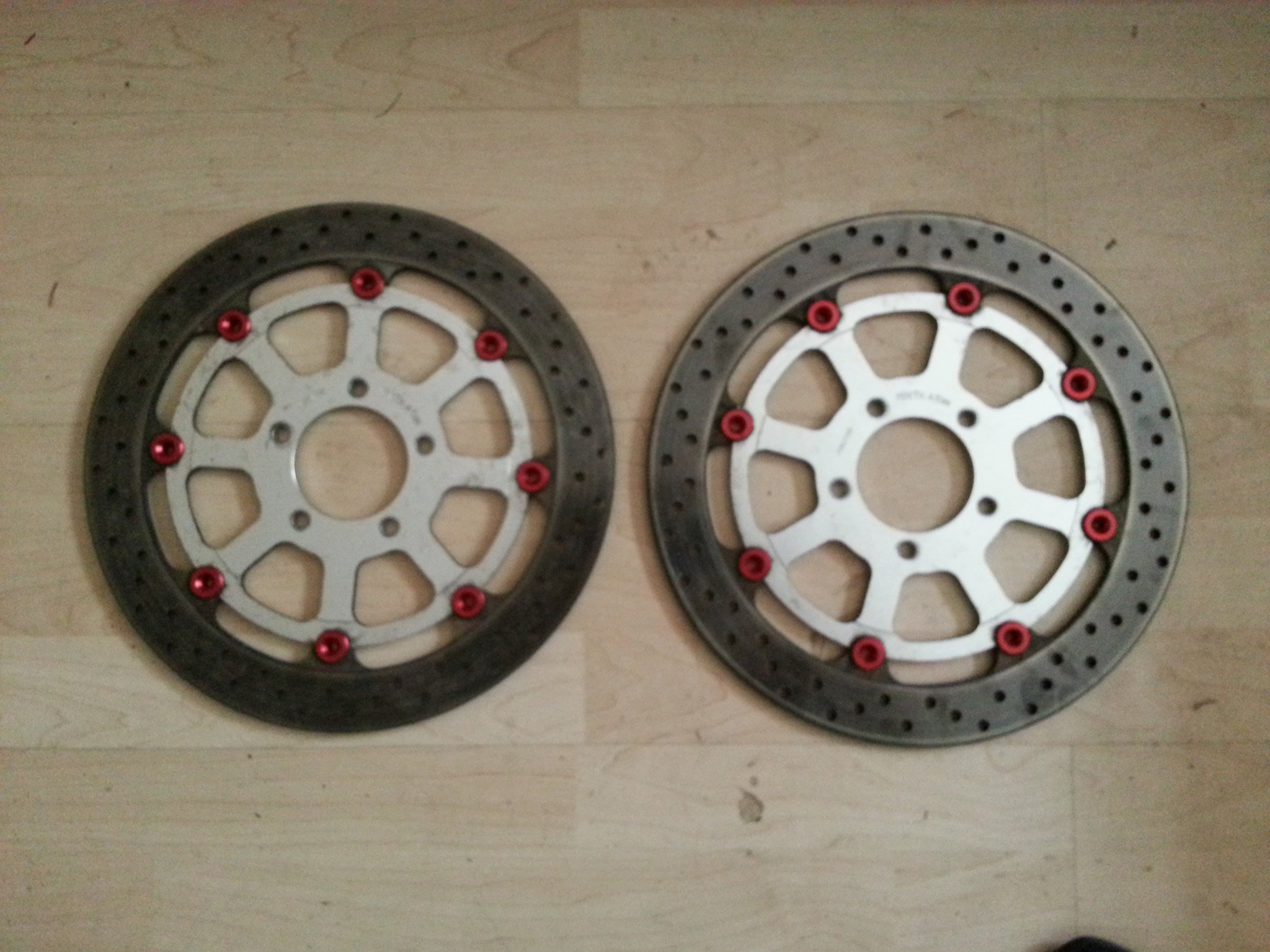

Ich habe gerade erstmal alle Möglichen ach so tollen Rechnungen bezahlt und hab gerade auch schon den Shop mit den Floatern offen, passt finanziell zum Glück... rot oder schwarz, rot oder schwarz, rot oder schwarz... Das ist die einzige Entscheidung, die ich gerade zu treffen habe. Schwarze Felge mit schwarzen Bremscheibensternen (oder wie die Teile auch heißen) und schwarzen Floatern käme an sich bestimmt ziemlich böse. Rote Floater würden farblich ins angestrebte Gesamtkonzept passen, obwohl ich nicht weiß, ob ich nicht nur den Rahmen und die Schwinge rot mache und kleine Farbakzente deswegen weg lasse... Das überleg ich mir denke ich mal bis spätestens morgen, dann wird eingekauft. Dann brauch ich nur noch nen Rohr, mit dem ich die Lagerschale auf die Gabelbrücke bekomme und dann wird denke ich mal spätestens am Wochenende der nächste Anlauf gestartet^^
PS.: Braucht jemand 16 x 5 mm vollschwimmende Floater in schwarz, absolut unbenuntzt und in Top Zustand? xD
Was den Umbau angeht: Dieses Wochenende hatte ich recht viel um die Ohren, mein Kumpel hat sich inzwischen ne RC8 zugelegt, also wären wir wahrscheinlich eh nicht zu meinem Mopped gekommen

Bringen die diese Floater denn soviel? Ist die SV-Scheibe starr?
- Nülle
- Beiträge: 346
- Registriert: 04.05.2008 21:32
- Wohnort: Steinhude
Re: Nülles Dicke: USD Gabel ist überarbeitet -> Umbau...bald
Stellungnahme von Spiegler im Cagiva Forum
Meine Hauptgründe sind aber eiglt. die Optik und die Tatsache, dass ich so auf angenehmen Wege aus zwei Bremsscheibenpaaren eins machen kann. Als ich die USD Gabel in der SV 650 montiert hatte, hatte ich auf einer Seite 'nen Parallelversatz drin, der dafür gesorgt hat, dass der Innenring im Bereich der Floater einen Weg hatte. Danach hab' ich mir dann einfach noch nen Paar Bremsscheiben für wenig Geld bei Ebay geschossen, dessen Scheiben runter waren, der Innenring ist aber in Ordnung. Dann alles zusammen basteln und fertig^^
An sich geht es ja sowieso um die GSXR 320 mm ScheibeVorteil: Rennstrecke oder nur Hochtemperatur-Bremsverhalten besser!
Kein verzug der innenringe mehr!
Nülle
Nülle
- Nülle
- Beiträge: 346
N'Abend,
so, heute sind die Floater gekommen und wurden auch so gleich montiert.
Das Ergebnis ist hier zu betrachten: Jetzt muss ich nur noch nen paar Stunden Zeit finden und dann ists durch
