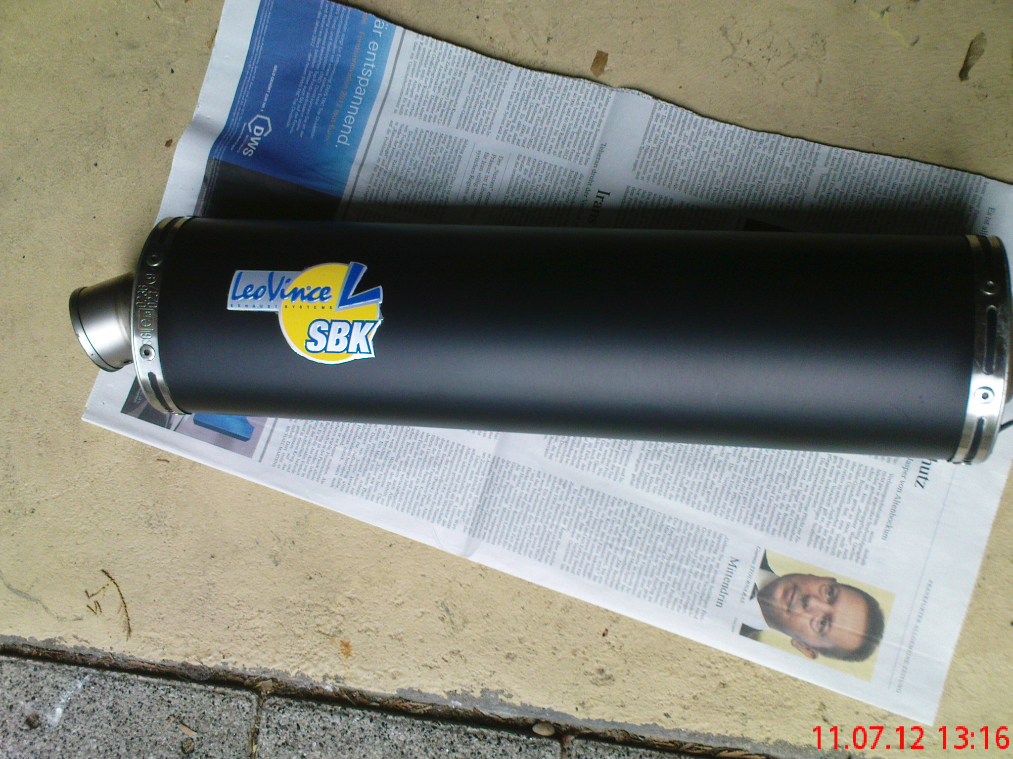

Sooo endlich hab ich meinen Pott auch schwarz und hatte ja versprochen meinen Erfahrungsbericht hier reinzuschreiben!
Lack habe ich einen von Obi genommen. Steht zwar nicht Ofenlack drauf, aber da steht sogar dass man das für Auspüffe nehmen kann (bis 650°).
Also Auspuff ab, reinigen und auch mit Bremsscheibenreiniger abwischen und natürlich abkleben:
Dann eine Schicht gesprüht und 60min gewartet (laut Dose grifffest). Dann habe ich nochmal eine Schicht drauf gemacht.
Man muss dazu sagen, dass ich kein Lackierer bin und ich mir auch nicht sicher war, ob das mit den "gleichmäßigen Bahnen" geklappt hat, oder ob ich nachher überall Nasen drin hab.
Nach der 2. Schicht abgemacht, Tape entfernt und gestaunt. Sieht super gleichmäßig aus und ist fast perfekt (2,3 unsichtbare Stellen):
Also ich bin begeistert vom Ergebnis für mein erstes mal und jetzt müssen wir nur noch schauen wie gut und lange das hält. Eingebrannt werden muss die Farbe noch. War heute schon bisschen unterwegs, aber wirklich heiß ist der Pott noch nicht geworden. Wenns mal schlechter wird kann man das immer noch nachmachen. In der Dose ist noch einiges Drin und ne neue kostet nur 10€.

Saugeil !
Ich finds Prima, dafür das du es selber so hinbekommen hast. Zumindest so aufm Bild siehts sehr Gut aus.
Passt das Teil nicht in den Backofen, da könntest du es einbrennen ?!
