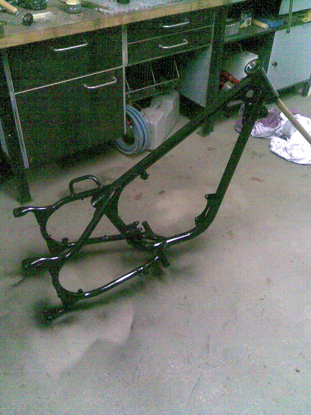

Rahmen stehen beim TüV zwecks umschlagen der FIN. Wird nicht geschlagen sondern graviert (zu viel Angst den Lenkkopf zu verformen beim Schlagen). Rufen mich an wenns fertig ist, machen sie zwischendurch wenn mal Zeit ist. Aber innerhalb einer Woche.

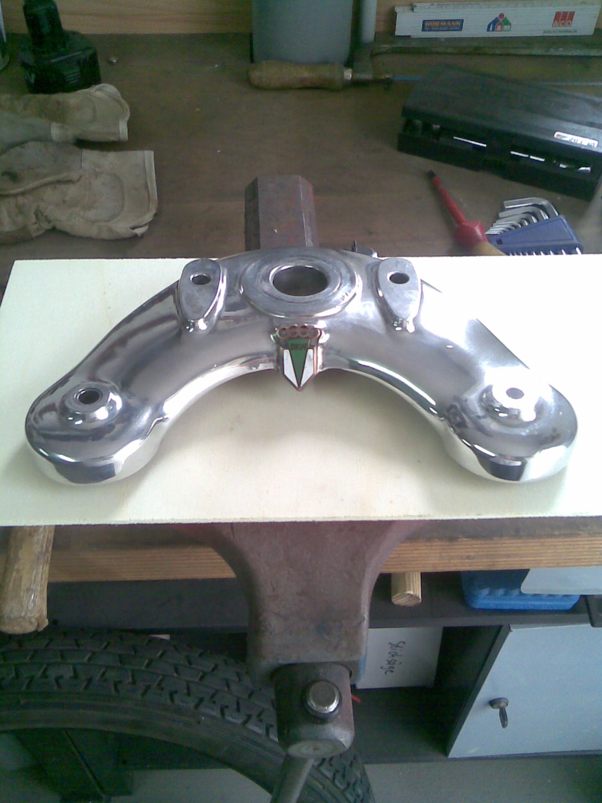

Dann sind gestern meine Lenkkopflager gekommen, Kegelrollen für das alte Schätzchen, nach dem Bumms kommte man zwar keine Schäden am alten erkennen, aber da mach ich jetzt keine Kompromisse. Lager waren sehr günstig über http://www.goallballs.com zu bekommen (ebay user "templer187") , die führen die in allen grössen. Meine sind 30x48x12 für 15€/Stück und hätten beim DKW Händler 60€ für beide gekostet. Zum verbauen ist ein Gewindering nötig (original ist das gewinde im oberen Lagerring drin) der aber bei meiner Ersatzgabel schon drin war. So war das ab fgst.Nr.xy serienmässig verbaut.
Allerdings braucht dieser Ring 4mm mehr Platz, dazu ist die Gabelbrücke im Ansatz 4mm kürzer, damit die Summe/Länge wieder passt. Die Brücke habe ich auch bekommen. Schade nur das ich über meine letzte Woche nochmal drüber poliert hatte, das muss ich jetzt mit der "neuen" nochmal machen...

Dieter hat geschrieben:Rahmen stehen beim TüV zwecks umschlagen der FIN. Wird nicht geschlagen sondern graviert (zu viel Angst den Lenkkopf zu verformen beim Schlagen). Rufen mich an wenns fertig ist, machen sie zwischendurch wenn mal Zeit ist. Aber innerhalb einer Woche...
Rahmen gestern geholt :mrgreen: :mrgreen:

Teile zzt. bei Sandstrahlen.
Dann muss ich noch die Haltebleche für die Tankkniekissen anbringen. Sind original verschweisst, sammelt sich aber gerne Rost dahinter. Deshalb sind sie bei meinem Austauschtank entfernt worden. Ich hab die jetzt in Edelstahl gelasert, und die sollen jetzt verschraubt werden an aufgeschweissten M6 Muttern.
Dann noch flugs alles lackieren und zusammenbauen...

Dieter hat geschrieben:Allerdings braucht dieser Ring 4mm mehr Platz, dazu ist die Gabelbrücke im Ansatz 4mm kürzer, damit die Summe/Länge wieder passt. Die Brücke habe ich auch bekommen. Schade nur das ich über meine letzte Woche nochmal drüber poliert hatte, das muss ich jetzt mit der "neuen" nochmal machen...
Hab doch meine Alte Platte genommen und den Platz fürs Lenkkopflager geschaffen indem ich den Sitz hinten abgedreht hab, wie bei der "neuen" Platte, war weniger arbeit als die "neue" zu polieren...

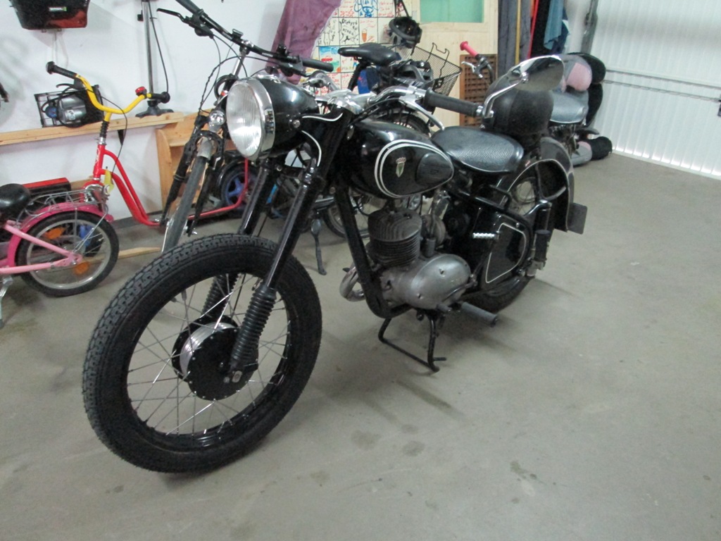

Die DKW hat im o.Gezeigten Zustand am Sonntag die ersten Töne von sich gegeben, hab das Zündschloss verkabelt, ist direkt angesprungen :-)
Muss jetzt nur noch den Vorderbau lackieren lassen (Gabel+Schutzblech) dann kann ichs wieder fahren.

Heute die erste Runde ums Eck gefahren, allerdings noch ohne Schutzblech vorne, aussenelektrik am Scheinwerfer (muss wieder reingekramt werden...) und mit abgelaufenem TüV. Rennt gut, die neue Kette hat sich definitiv gelohnt!

Hier mal ein Bild von meinem Flattracker:
nur das vordere Schutzblech fehlt noch...

Beitrag von Dieter » 24.09.2012 9:33
motus hat geschrieben:man beachte die UpsideDown-Gabel ab Werk, nix mit teuer umbauen :wink: :mrgreen:
So ist es, hinter den Faltenbälgen steht das Öl. Allerdings hat sie nur 30mm Durchmesser unten. Ist aber ab Werk ohne verstärkung Gespanntauglich und gedämpft (war bei der Konkurrenz damals auch nicht selbstverständlich).
Die Gabel federt aber leider im Moment nicht sauber, muss noch eine neue distanzhülse für unten drehen... Zzt. ist sie minimal verspannt, woher das kommt weiss ich nicht, entweder Toleranzen der 50er Jahre, oder sie ist wirklich "krumm" die Standrohre gehen von oben bis unten 2mm auseinander...
