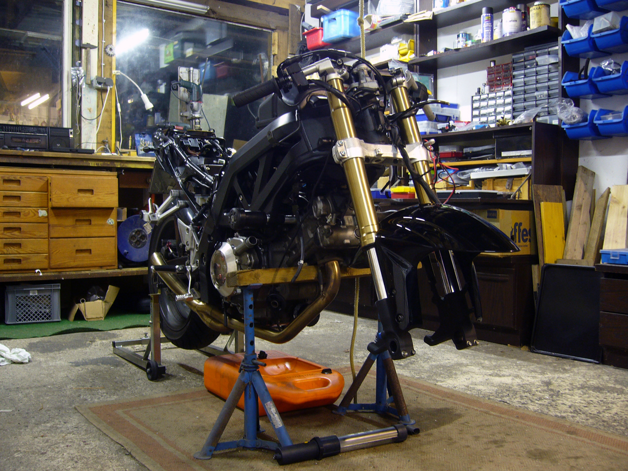

Was wurde heute gemacht? Die obere Gabelbrücke wurde befestigt, das Lenkkopflager eingestellt (Passt wie die Faust aufs Auge!), ein paar Verkleidungsteile und der Tank zur Überprüfung montiert (Stummel sollen nachher ja auch passen und keine böse Überraschung bergen). Schließlich wurde noch der Sitz draufgeschraubt und alles mal Probe gesessen, hat gehalten! Die groben Sachen sind gemacht, jetzt kommt nur noch Detailarbeit: Bremsleitung anders organisieren, Felge und Wasserpumpe schwärzen, Radlager und neue Buchse reinprügeln, Tachogeber dranbasteln, Kleinteile besorgen und erledigen. Aber so langsam nimmt die USD konkrete Formen an!

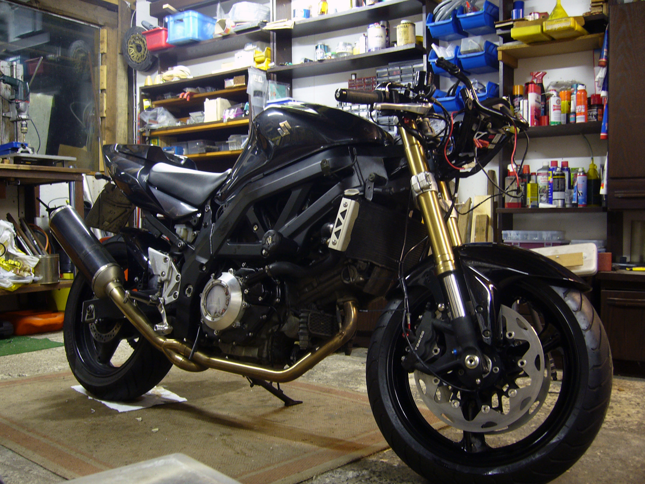

Heute hat sich mal wieder einiges getan: Wasserpumpe schwarz lackiert, Felge eingepasst (Wurde die Woche schon lackiert und mit meiner angefahrenen Pelle bezogen), Bremse drangebaut und entlüftet, Armaturen richtig angebracht, Motor mit Öl befüllt, Kühlwasser reingegeben, beide Kühler wieder rangeschraubt, Heck komplett wieder angebracht (mit Soziusabdeckung!), Tank montiert und alles angeschlossen. Tacho scheint auch zu gehen, Bremsen bremsen und der Motor läuft.
Anstehen tun noch: Auspuffhalter überlegen, Kabellage vorne richtig verlegen, Verkleidung ranbauen und Testfahrt machen! Alles in allem ein sehr produktiver Tag.

Nanu, ich dachte die Bremsscheiben sollten (leider) nicht montiert bleiben?
Ach und, gut gemacht!
fr33styl3max
Beiträge: 3379
Registriert: 03.06.2011 12:38
Re: Die kleine schlanke vom Max
#66
Beitrag von fr33styl3max » 08.12.2012 22:40
hannes-neo hat geschrieben:Nanu, ich dachte die Bremsscheiben sollten (leider) nicht montiert bleiben?
Zufällig haben sich Schicksale gefügt und unser Kosmos weitergedreht. Und so wurden mir die Bremsscheiben vermacht, mir gefallen sie :D
