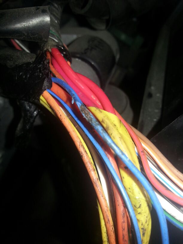

Nach langer Suche hab ich den Fehler jetzt doch zum Glück gefunden. Mit sehr viel Glück stellte ich fest das der Kabelbaum in Höhe des Federbeines an einer scharfen Kante Durchgescheuert war und Kontakt mit dem Rahmen bekam. Bei solch einem Scheiß Fehler sucht man sich doch zu Tode... Ich danke jedoch euch allen für eure Hilfe :-)
Der Verursacher...
