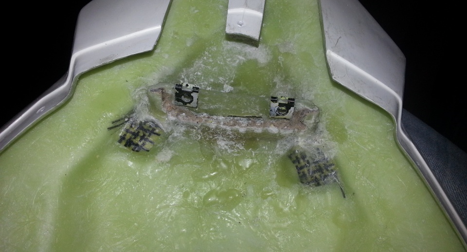

so hab heut mal wieder bissel was gemacht....
hab mal bissel mit GFK gespielt und zum einen die Lampenhalterung eingearbeitet und schonmal die untere Verkleidung vom Heck in dem Bereich verstärkt, wo dann der Nummernschildhalter verschraubt wird, damit dad auch alles schön hebt später ;)
muss jetz halt noch aushärten gescheit und dann geschliffen werdn, damits nach was ausschaut ;)

Beitrag von danielwolf1985 » 06.03.2013 23:10
Sieht zwar nicht sooooo toll aus aber 1. muss es ja ,,nur,, heben und 2. sieht des nachher eh keine sau mehr ;)
