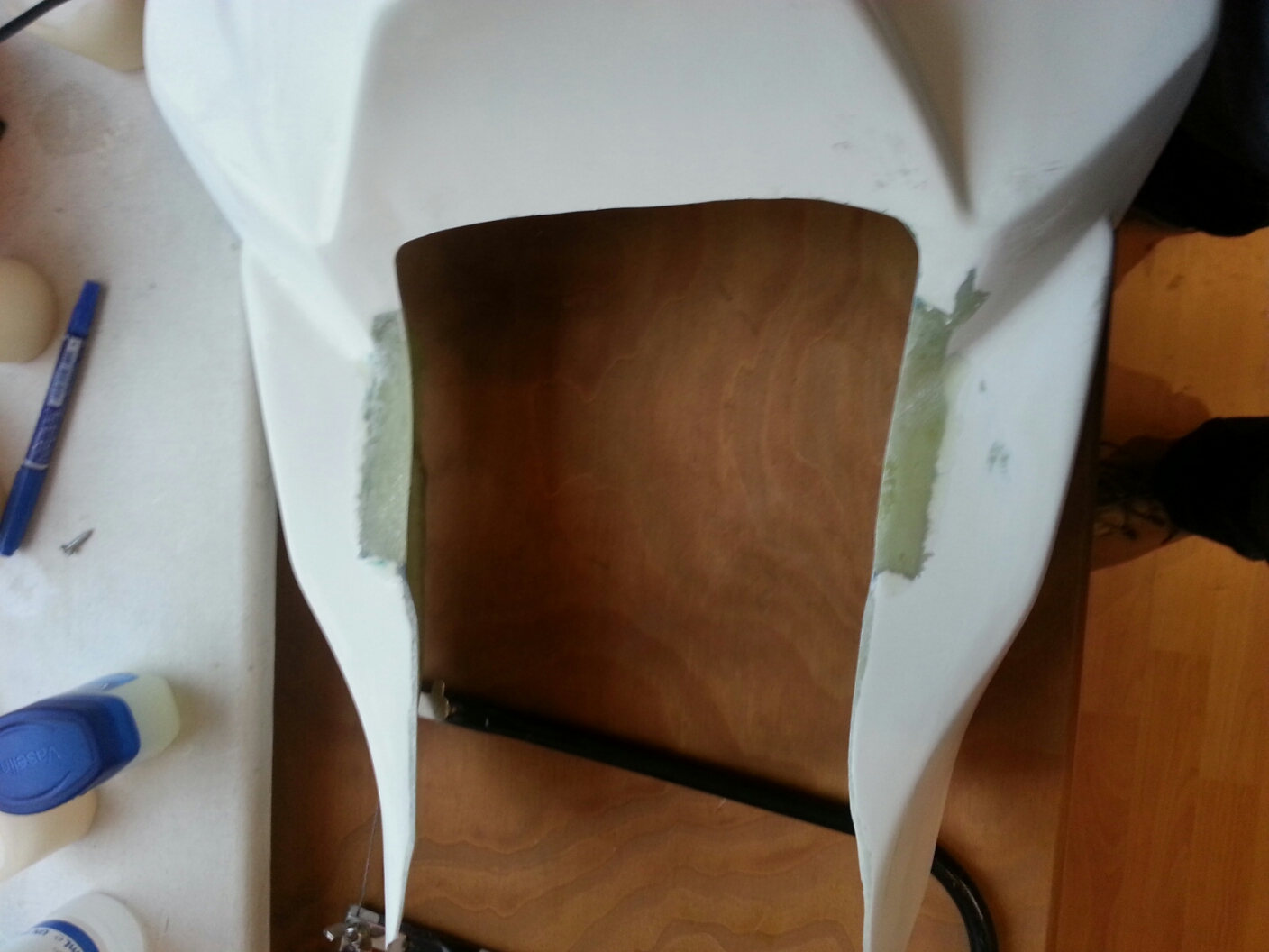

Beitrag von danielwolf1985 » 11.03.2013 13:59
Also nochmal kleines Update...denn: Wo se recht habe, habe se recht die alten Herren der Brigarde ;-)

Beitrag von danielwolf1985 » 11.03.2013 18:18
jap :D SOO find ihcs aber auch schöner und passender ;-)
hier mal noch paar updates, welche ich grad gemacht habe, um die Form vom Heck noch bisschen zu verfeinern und bisschen mehr anzupassen ;-)
muss halt alles dann noch bisschen mehr geschliffen und gespachtelt werden und dann sollte es gut aussehen
