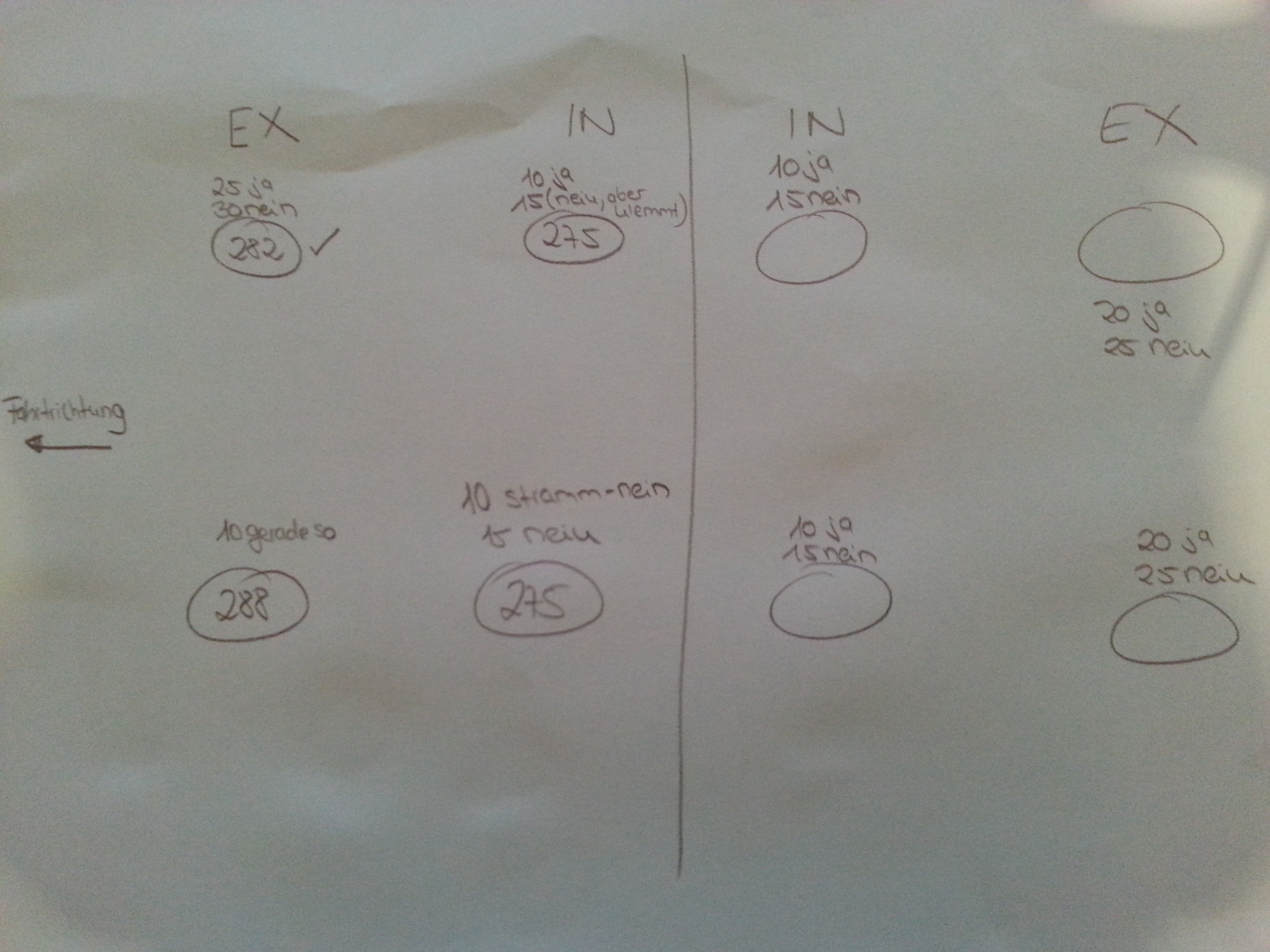

Guten Abend liebe Community,
ich begann heut bei meiner SV 1000 K3 mit ca. 23000 km die Ventile einzustellen.
Ich ging Step-by-Step gemäß der Anleitung aus der Knowledgebase vor.
Dabei konnte ich bislang folgende Spiele feststellen: Beim vorderen Zylinder konnte ich durch tauschen der Shims der EX-Ventile eines schon wieder in den Toleranzbereich bringen.
Die Werte sind ansonsten eigentlich alle nach unten aus den Toleranzbereichen heraus.
Da es bei den Shims hauptsächlich in 0,05 mm Schritten runter geht, müsste ich überall die Shims um eine Stufe kleiner kaufen,
oder wie seht ihr das?
Beim hinteren Zylinder war ich ein wenig verwirrt, weshalb dort noch keine Shim-Angaben vorhanden sind.
Ich hab die Markierung auf R/T gedreht und die Nocken befinden sich in Pos. B, aber die Markierungen an den Nockenwellenrädern sind nicht parallel
zum Block und das sollten diese doch, oder? Das soll doch eigentlich die Hilfe sein, um die Wellen wieder richtig zu montieren.
So war es beim vorderen und ich meine dies auch für den hinteren so in der Anleitung gelesen zu haben!? Hier kann dann zur Verwirrung noch hinzu, dass unter dem Punkt "Einlass- oder Auslassnockenwelle ausbauen - Hinterer Zylinder" als Markierung F/T angegeben ist, das ist doch aber für vorne, oder ändert sich das vom Prüfen des Spiels zu Ausbau der Wellen?

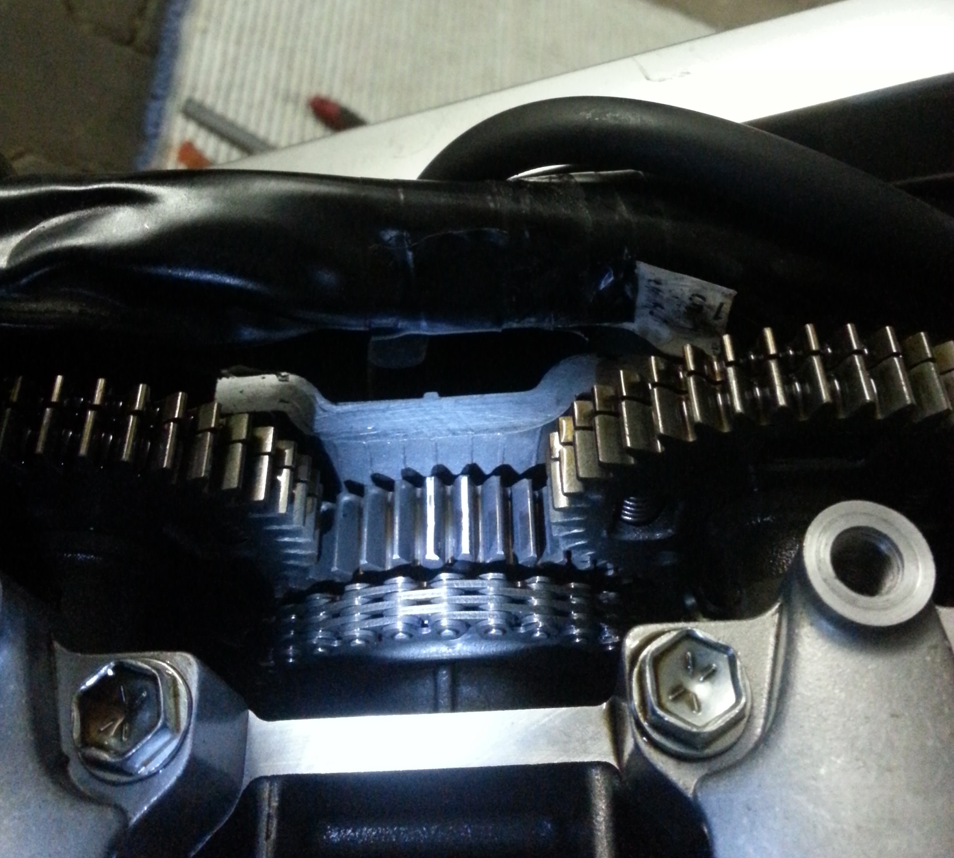

Ja beim hinteren Zylinder sind die Positionen des Ventilspiels und die des Ausbaus der Nockenwellen nicht identisch.
Re: Brauche Unterstützung beim Ventile einstellen
Die Nockenwelle des hinteren Zylinders hat "vorgespannte" Zahnräder. Wenn man beim wieder einlegen der Nockenwelle nicht aufpasst ist die Markierung beim Einlegen richtig und nach dem Festschrauben der Lagerböcke nicht mehr korrekt. Die Nockenwelle dreht sich durch die "Vorspannung" in eine andere Posititon.

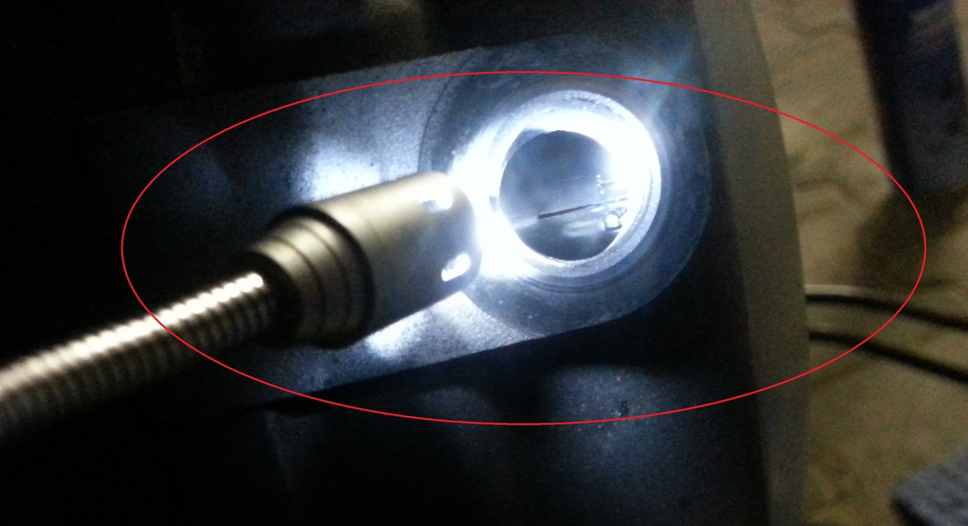

Magnetstab !
Herzliche Grüsse von Babalu

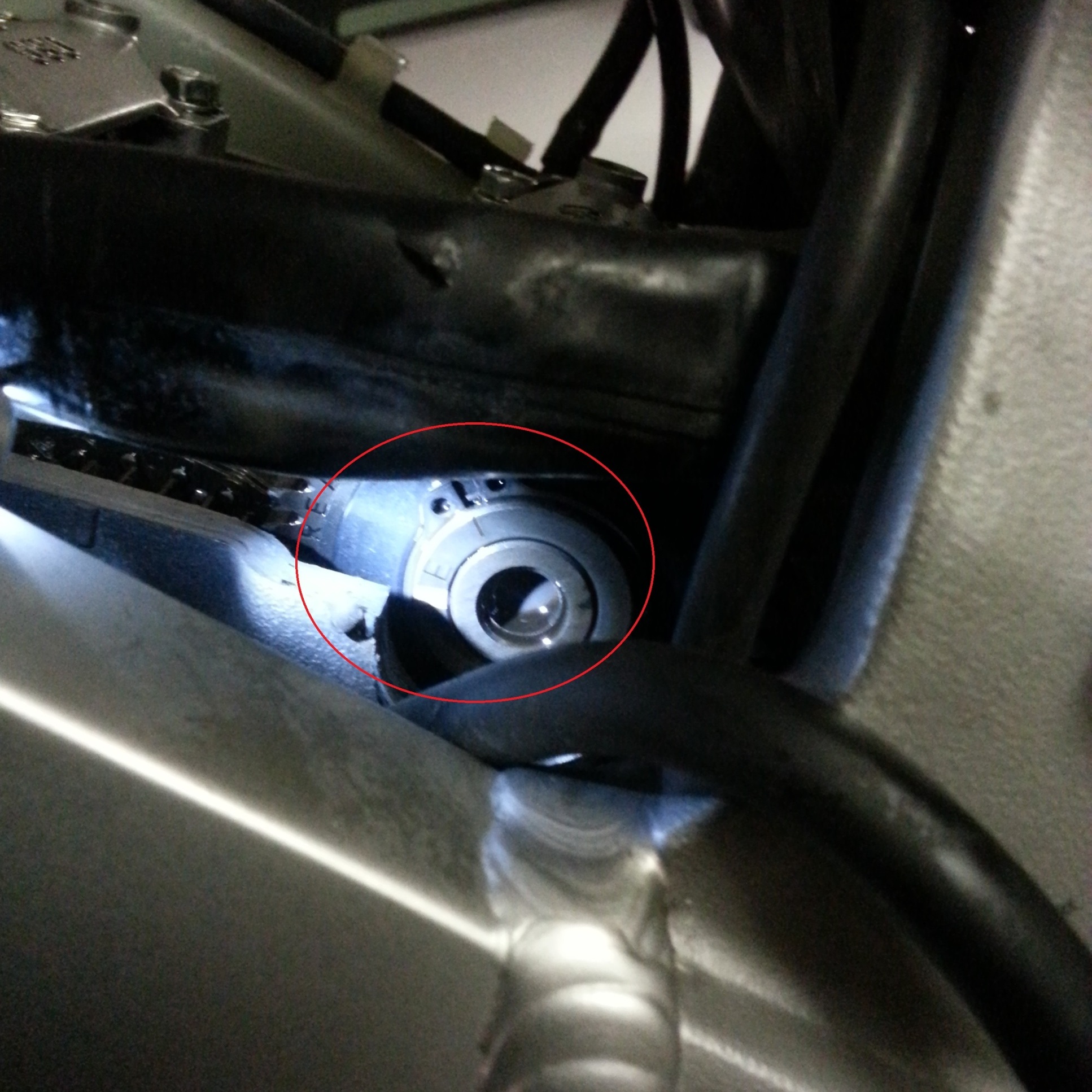

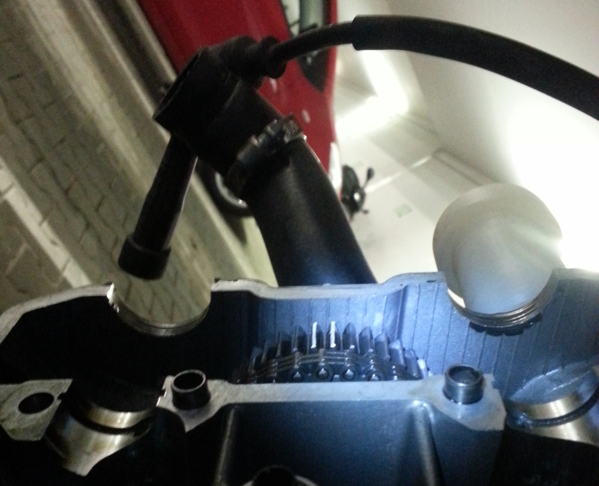

Mal noch ne andere Frage, wie genau stimmt denn bei euch so die Linien der Nockenwollen überein?
Wenn ich nämlich auf F/T drehe sind sowohl beim vorderen als auch beim hinteren Zylinder die Markierung nicht 100%ig exakt in der Mitte der weiß bemalten Zähne. Zwar dazwischen, aber eben nicht 100%ig fluchtend.
So sieht´s aus bei fluchtender F/T-Markierung:
Vorne: Hinten:
Aber habe ihn eben nicht, wie ja auch beim Auto beim Belege wechseln etc..., wieder reingedrückt bevor ich den KNZ anschraubte.
Vorne: Hinten:
