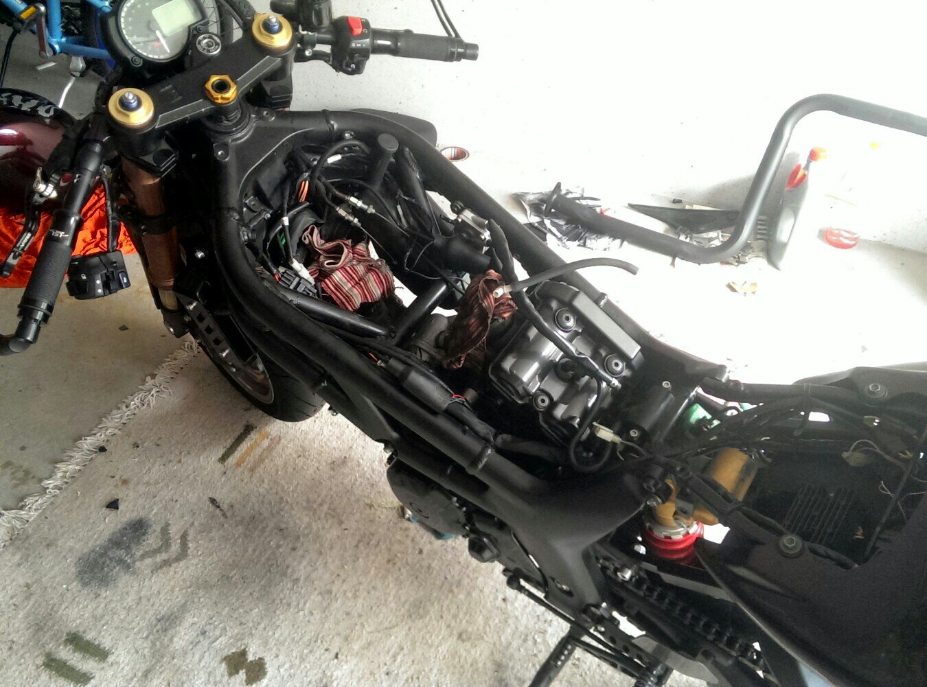

So während ihr alle feiern wart hab ich mal den Vergaser raus geholt.
Eine der beiden Standgasdüsen war dicht.
Das zeug liegt jetzt im Ultraschallbad.
Dazu gibt es gleich noch 140er HD's
(Danke an Guzzistoni).
Wollte eigentlich 142,5er nehmen ,waren aber leider auf die schnelle nicht greifbar.
Vergasernadeln eine Kerbe angehoben.
Bohrung im Schieber auf 1,2mm.
mal sehen wie das Setup mit dem K&N taugt. Werde auch nochmal mit Serienfilter gegen testen.
was besser harmoniert bleibt drin.
Morgen kommt alles wieder rein, danach gibt es Infos was der popometer sagt. Der örtliche Prüfstand ist leider im Moment außer Betrieb sonst hätte ich nen vorher/nachher Ausdruck liefern können.

So der Vergaserich ist wieder drin!
Setup fährt sich super. Absolut gleichmäßige Beschleunigung.
Hatte mit der Kombi K&N/Akra vorher ab 6000rpm nochmal nen extra Schub.
Mit den größeren Unterdrucklöchern ist auch der Lastwechsel viel angenehmer.
Für heute bin ich happy
:-D:-D

Gerade ebend von der ersten Tour mit neuem Setup zurück!
Lässt sich traumhaft fahren. Keine Löcher keine Verschlucker, egal ob Teil- oder Volllast.
Über den Spritverbrauch kann ich noch nix genaues sagen.
Nach der ersten Tankfüllung waren es 8L/100km allerdings war da auch 5x Vergasereinbau und Probeläufe dabei.
Schätzen würde ich in der Region von 5,5-6,5L.
Ich kann nur jedem raten mit anderem Filter/Anlage den Vergaser neu abzustimmen. Ist ein Unterschied wie Tag und Nacht!
