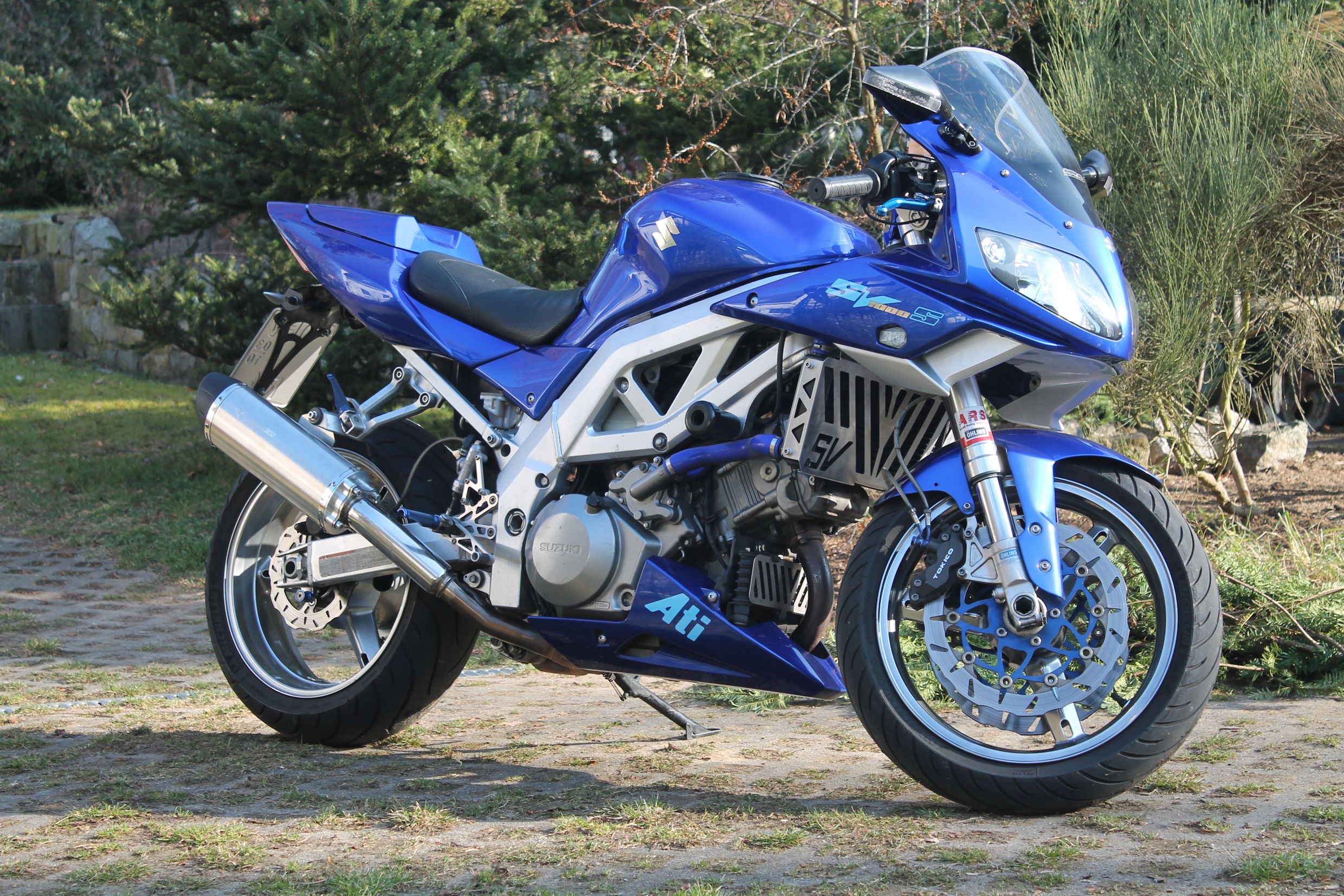

So! Fertsch. Im Bild mal der Vergleich zwischen Mod1 und Mod2. Original lass ich mal weg. Wirkt direkt peinlich daneben.

Deutlicher Unterschied! :top:
Re: Ati´s Möpp
#48
Beitrag von IMSword » 28.02.2014 12:57
Gefällt !
Auch und gerade wegen der Optik des "Leuchtmittels"

hab mal getestet, Selbst aus ca. 80 Grad seitlich sieht man den Blinker noch recht gut, wenn er leuchtet. Ist also die Frage, ob der Verkleidungsblinker nun doch entfallen kann....

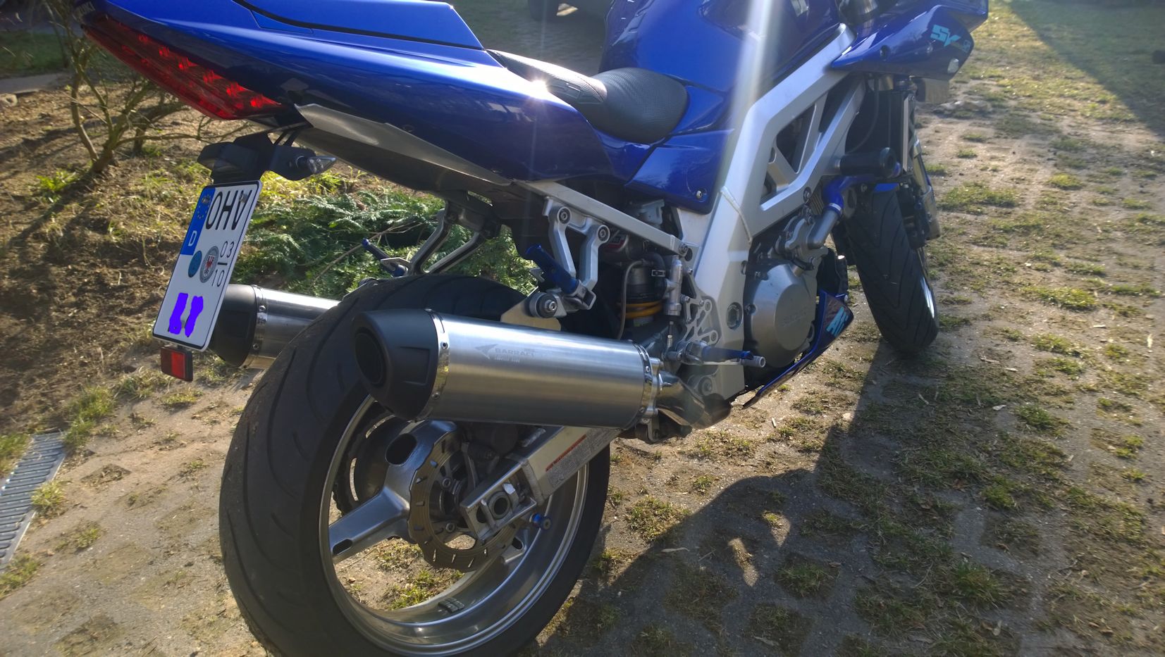

Am Sonntag wurde bei mit die Saison eingeläutet mit einer kleinen Runde im Barracuda Sound. Hach ja :mrgreen:

Auch wenn ich die Cuda's ganz nett finde... an deiner!! Kiste gefielen mir die Ixil weitaus besser.
Über den Rest braucht man nicht reden, Daumen hoch!

Tja, wenn die IXIL nicht durchgebrannt wären, würde ich nicht drüber nachgedacht haben. Und jetzt im Nachhinein gefallen mir die Cudas wegen mattem Alu doch einiges besser. Jetzt gibt es konsequenterweise kein glänzendes Silber mehr(außer an der Gabel vorn unten und ein bissel Auspuffrohr :mrgreen: )

Mit den Barrcuda-Pötten bin ich rein optisch sehr zufrieden. Mit der Fahrkultur ganz und gar nicht.
Bei Gas zu patscht und knallt wie es blöd und auch bei Gas auf gibt es öfter mal so ganz am Anfang so was wie verschlucken für den Takt einer Zündung. Vielleicht ist der Rückstau zu stark.
Und was sagte ein Fachmann dazu? Na mit dem Krümmerfaltrohrgedöhns sind Probleme ja vorhersehbar. 8O
Jedenfalls gibt es jetzt erst mal einen Termin, bei dem die Abgaswerte mit und ohne Killer mal unter die Lupe genommen werden sollen. Vielleicht liegt das Problem aber auch ganz woanders. :?
