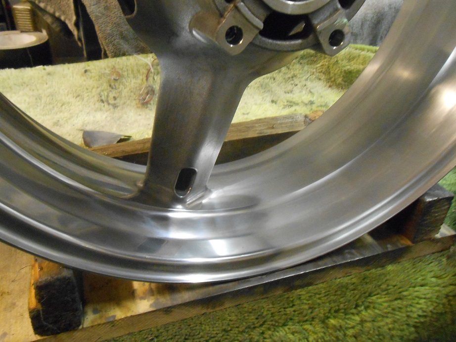

Heute habe ich Strafarbeit gemacht: FELGE POLIERT
in folgernden Schritten geschliffen 320 - 400 - 600 - 1000 Körnung Naßschleifpapier -- das mach nicht so den ganz großen Spaß
Danach mit 2 Polierwachsen und Bohrmaschine poliert.
Aber ich denke das Ergebins kann sich sehen lassen

Re: guzzistoni' K5 **FranK6nstein**
Schaut doch Gut aus!
Wobei Ich selbst nicht so ein Freund von Poliertem Gedöns bin, aber das muss zum Bike passen.
Wie lang warste inGange insgesamt, also nur das Schleifen/Polieren ?

Das war ein TagwerkIMSword hat geschrieben:Wie lang warste inGange insgesamt, also nur das Schleifen/Polieren ?

Fett! Sieht klasse aus. Mir läuft jetzt schon der Sabber wegen diesem geilen bike!

Wow, sieht fett aus.
Welchen Farbton hast du lackiert?
Bei DEM Ergebnis hat sich die Schinderei doch gelohnt !
